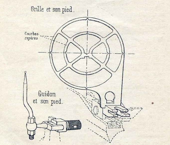

Mon GP fut l'un des concepteurs du correcteur DCP (Delcour-Cazaux-Painvin), voir lien ci-dessous sur ma présentation.
viewtopic.php?f=71&t=64654&p=477990#p477990
Avez-vous des informations sur ce correcteur qui fut commandé par l'armée à hauteur de 15.000 correcteurs pour fusil-mitrailleur (Lettre du G.Q.G. du 15 juillet 1919 au Ministre de la Guerre)?
En particulier, j'aurais aimé savoir à quoi ressemblait ce dispositif.
Re: 49° RI en défense contre avions
Publié : lun. août 05, 2019 3:47 pm
par ALVF
Je ne connais pas l'appellation officielle du correcteur pour le tir contre-avions du FM modèle 1915 Chauchat. Par contre, je sais qu'il est apparu juste après la Grande Guerre après avoir été étudié en 1918 et qu'il est décrit pour la première fois dans l'Instruction sur le Fusil-Mitrailleur modèle 1915, édition de 1922. La précédente édition de 1918 de la même Instruction sur le Fusil-Mitrailleur ne le mentionne pas.
En 1919, le seul FM existant en grand nombre dans l'Armée française est toujours le Chauchat modèle 1915, je suppose donc que le correcteur DCP est bien celui décrit dans l'Instruction de 1922, d'autant plus que la commande de 15.000 exemplaires correspond bien à un matériel de large diffusion.
Pour avoir une certitude, il faudrait consulter le carton d'archives de la Manufacture d'Armes de Saint-Étienne (M.A.S) intitulé "Correcteur DCP", ces archives sont conservées à Saint-Étienne.

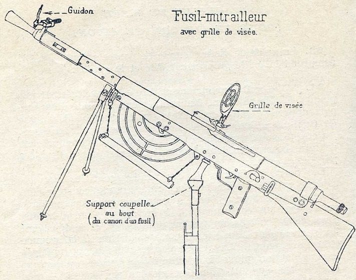

Si mon hypothèse est la bonne, voici à quoi ressemble ce correcteur qui recevra l'appellation officielle de "Grille de visée pour le tir contre-avion du fusil-mitrailleur modèle 1915":
-le correcteur:
Grille de visée pour le tir CA.jpg (190.03 Kio) Consulté 3336 fois
-le correcteur monté sur le FM modèle 1915 Chauchat:
FM mle 1915 Grille de visée.jpg (187.23 Kio) Consulté 3336 fois

Merci ALVF de votre réponse précise et détaillée.
Effectivement, cela semble correspondre, d'autant que la commande précitée mentionne également 15.000 supports coupelles.

Le document publié par C.Painvin permet de pouvoir affirmer avec une quasi certitude que le "Correcteur DCP" est bien le dispositif adopté sous le nom ultérieur de "Grille de visée pour le tir contre-avion du Fusil-Mitrailleur modèle 1915", en effet, la lettre du G.Q.G en date du 15 juillet 1919 livre des détails particulièrement intéressants:
-100 correcteurs ont été essayés aux Armées, apparemment entre le 12 janvier 1919 et juillet 1919 (voir la référence d'une lettre précédente). Nous sommes donc en présence des "essais en grand", ultime étape avant l'adoption réglementaire d'un matériel. Les prototypes ont été établis en 1918 mais l'utilisation aux Armées du correcteur DCP est des plus douteuses avant l'armistice du 11 novembre 1918. Les derniers mois du conflit ont montré une grande activité de l'aviation allemande contre les troupes au sol, activité favorisée par la mise en service d'avions protégés par des blindages facilitant les attaques au sol. L'infanterie avait donc un besoin urgent de pouvoir se défendre avec ses fusils-mitrailleurs contre ces nouvelles formes d'attaque car seules les mitrailleuses étaient jusque là en mesure de pouvoir protéger l'infanterie.
-la commande "au titre de première dotation" est d'emblée considérable: 15.000 correcteurs DCP et 15.000 supports-coupelle sur la base "d'un appareil par section d'infanterie". Sachant qu'une section d'infanterie dispose de 2 FM en 1918, un régiment de 108 FM et une Division d'Infanterie de 324 FM, cette "première dotation" permet d'équiper une Armée d'environ 90 Divisions d'Infanterie. Ceci représente la dotation initiale de la presque totalité de l'Armée française au 11 novembre 1918.
-il est probable que cette première commande a été suivie d'autres au cours de la décennie suivante car il faut compter sur des stocks de mobilisation et de réserve considérables compte-tenu de la formidable consommation des matériels d'armement au cours des guerres.
Il serait intéressant de savoir si les inventeurs ont fait breveter leur invention. En effet, au cours des années 1920 et suivantes, de nombreux correcteurs ont été adoptés sur les nouveaux matériels de fusils-mitrailleurs expérimentés car le remplacement du FM modèle 1915 Chauchat est la toute première priorité de l'Armée de terre juste après la guerre. Ainsi, un certain nombre de FM proposés par des firmes de l'industrie privée disposent de correcteurs et de supports-coupelle assez semblables à ceux réalisés en fin de guerre par l'Armée française.
