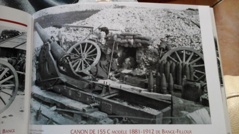

posant à côté de son canon,et sachant qu'il était avec un 155 court,( ma photo)
était-ce un 155c modèle 1881 1912 de bange filloux ? .comme l'image que je joins ,tirée du livre ( les canons de la victoire 14 18)
Avoir quelques précisions, quand à l utilisation,un poucentage en terme de quantite, rapport aux autres,....merci.

Il s'agit bien d'un canon de 155 C modèle 1881-1912, autrement dit un 155 C modèle 1881 ayant subi la modification Filloux consistant à équiper le matériel d'une plateforme de tir et de ressorts, dispositif simple mais efficace permettant de doubler, voire de tripler la vitesse de tir du vieux canon. Ce canon court, véritable obusier, tire de très efficaces obus allongés de 155 dont la charge d'explosif est comparable à celle d'un obus de 21 cm allemand du début de la guerre. Il existe 108 matériels ainsi modifiés au début de la guerre et près de 400 en 1916.
J'ai rédigé dans la revue GBM un article complet et très illustré sur ces matériels (avec données chiffrées) qui ont permis d'attendre la construction des canons de 155 C modernes (Schneider et Saint-Chamond) qui ne sont arrivés sur le front qu'à partir de 1916.
