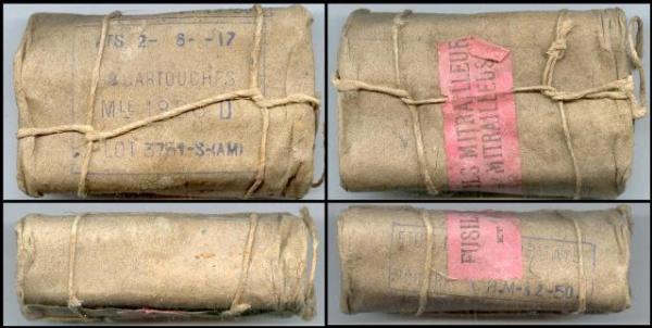

Dernières questions : les balles de fusil, FM et mitrailleuse n'étaient pas les mêmes ? Etaient-elles conditionnées dans des emballages différents ?

Les cartouches D (pour Desaleux), réservées aux fusils, étaient conditionnées dans des emballages en papier cartonné, eux-mêmes en caisses.
Les cartouches DAM étaient conditionnées de manière identique mais réservées aux FM Chauchat (DAM = D amorçage modifié).
les cartouches pour mitrailleuses étaient conditionnées sur des bandes de modèles différents selon qu'il s'agissait de bandes pour mitrailleuses Hotchkiss 1914 ou pour mitrailleuses Saint Etienne 1907.
J'espère avoir répondu.
Francois

Parfait François ! Merci pour les précisions sur balle D et DAM. Si quelqu'un avait en plus une image desdits conditionnements... par simple curiosité.

Il y a déjà les paquets de 8 sur le site de la Lebel, ou sur armeetpassion. On trouve aussi les cartouches de mitrailleuses en paquet.
D et D a.m., ces dernières finissant par être plus nombreuses étaient utilisées indifféremment pour le fusil.
