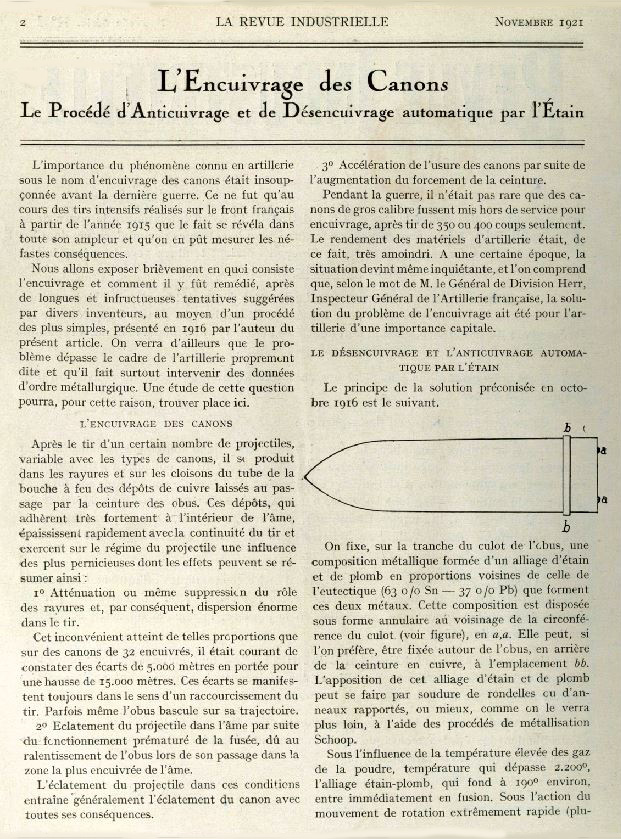

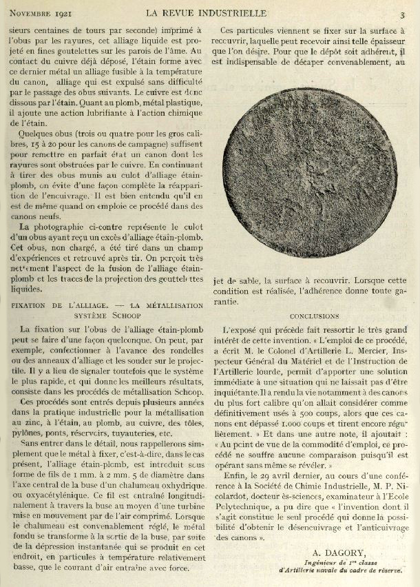

Petit Quizz de révision : les rondelles ST.
• Revue industrielle, n° 2.149, Novembre 1921, p. 2 & 3.

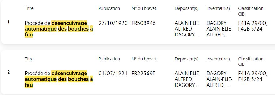

• Brevets correspondants.

Merci pour ces compléments!
L'article de Dagory reprend essentiellement le texte de ses brevets dans son article de la Revue Industrielle.
Je développerai ultérieurement les mesures prises contre l'encuivrage des bouches à feu après 1918.
Il est à noter que la Marine minimisera l'utilité de l'emploi du mélange étain-plomb et l'artillerie de campagne deviendra aussi plus circonspecte à cet égard. En revanche, l'ALVF demeurera fidèle à l'usage des rondelles ST jusqu'en 1940.
