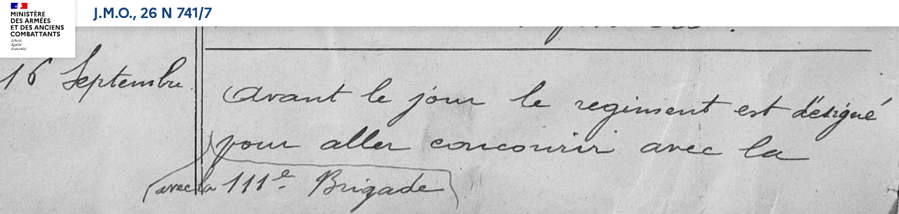

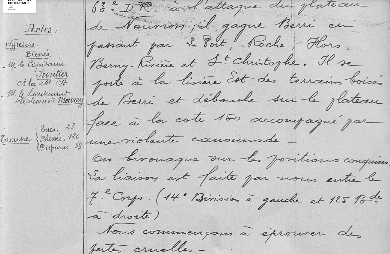

le scénario se dessine:
Le 294 RI est bien au combat de Saint Christophe à Berry le 16 septembre 1914 comme c'est noté dans le JMO
Capture d’écran (9304).png (319.86 Kio) Consulté 4863 fois
Capture d’écran (9306).png (1.03 Mio) Consulté 4863 fois
...le bilan est de 59 disparus...parmi lesquels les prisonniers et les blessés restés sur le champ de bataille. Donc il est probable qu'il a été fait prisonnier "blessé" et emmené à l'arrière par les Allemands pour être soigné. Puis le 5/10/1914 il sort du circuit "lazaret" pour entrer dans le circuit prisonnier et les camps.
Je pense qu’il était donc au 294 RI ...et pas au 306 ....sa FM tendrait à le confirmer puisqu'il semble qu'il a été au 106 avant la guerre...aurait pu être logiquement au 306 mais non.
Jo
