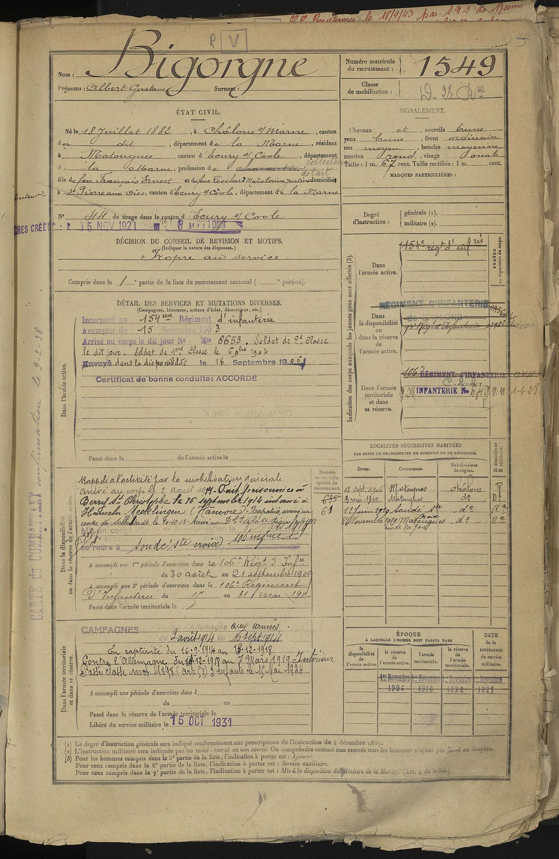

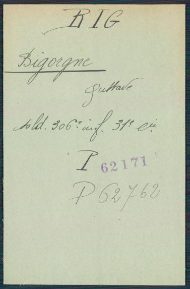

Ayant retrouvé la trace d'un soldat du village, je voulais retracer son parcours. Cependant la fiche matricule ne correspond en rien à la fiche du CICR. il est fait prisonnier à Berry au Bac le 16/9/1914 pour sa fiche matricule. Or selon sa fiche du CICR il fait parti du 306RI, 31éme Cie. Ce régiment à cette date est dans la Somme. A qui doit-on se fier?
Je joints les deux fiches correspondantes.
Merci de votre attention.
Patrick
parcours différent entre la fiche matricule et la fiche du CICR

Je vais ajouter un peu de bazar là-dedans.
Sa FM mentionne Berry Saint Christophe, (et non Berry au Bac), est-ce que ça ne pourrait pas être St Christophe à Berry (Aisne), il n'apparait pas dans les pertes du JMO p.22 à 26 : https://www.memoiredeshommes.defense.go ... 0ee3a6d947
Par ailleurs, à cette date, il y a 3 soldats du 306e dcd dans le même secteur reversés au 294e

Re: parcours différent entre la fiche matricule et la fiche du CICR
Bonjour F Danes,
Merci de votre réponse, qui comme vous le dites épaissit encore un peu le brouillard autour de cet homme.
Vous avez raison, ce n'est pas Berry au bac mais St Christophe qui d'après la carte est juste à côté. Dans les pertes du 306, il n'est pas signalé mais cela s'arrête à la 20ème compagnie. j'avais noté sur une fiche du CICR qu'il faisait partie de la 31ème. Pour la fiche que vous avez trouvé avec l'erreur d'orthographe,il est spécifié Chaunis, endroit que je vais essayé de trouver.

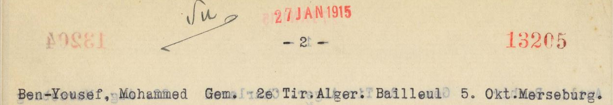

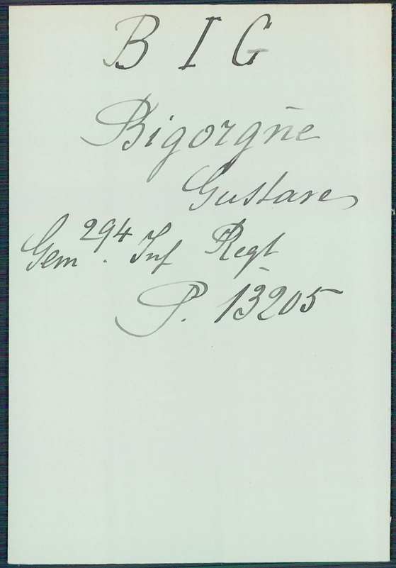

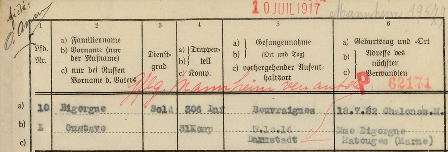

Me revoilà.
Analysons les fiches CICR:
La première comporte deux références :

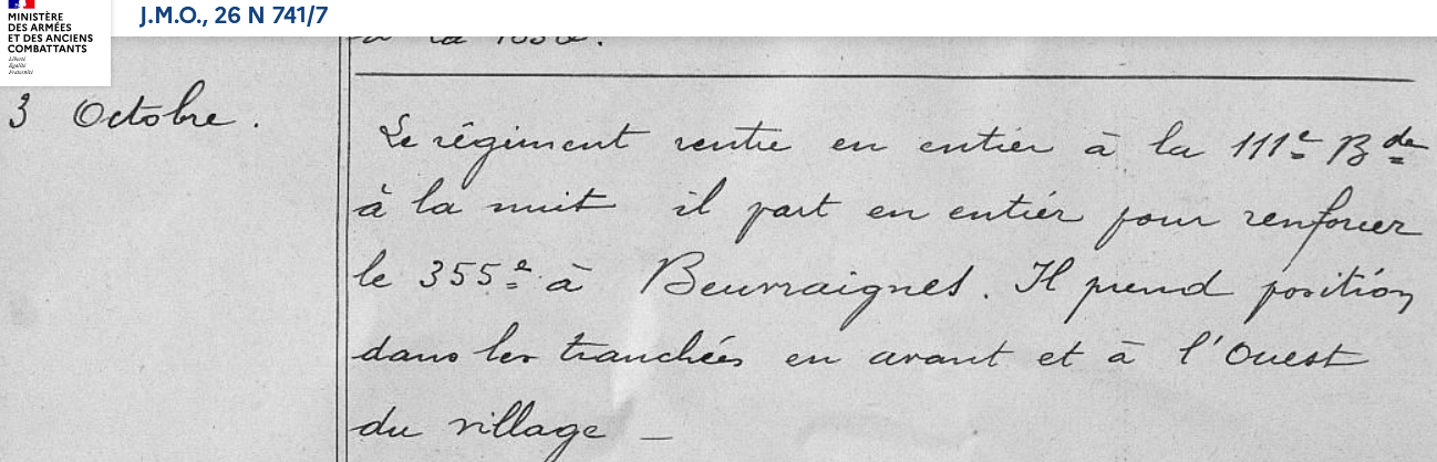

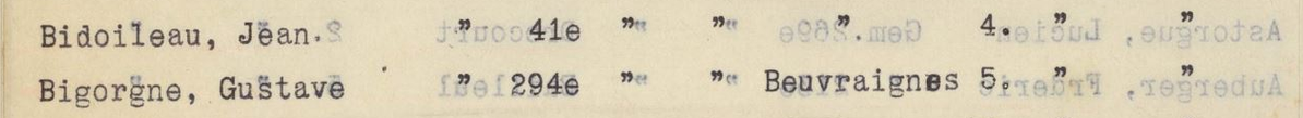

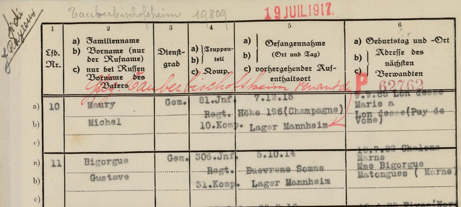

...la deuxième fiche :
...d
...donc capture à BEUVRAIGNES dans la SOMME probablement avec le 294 RI ?
Jo
Jo

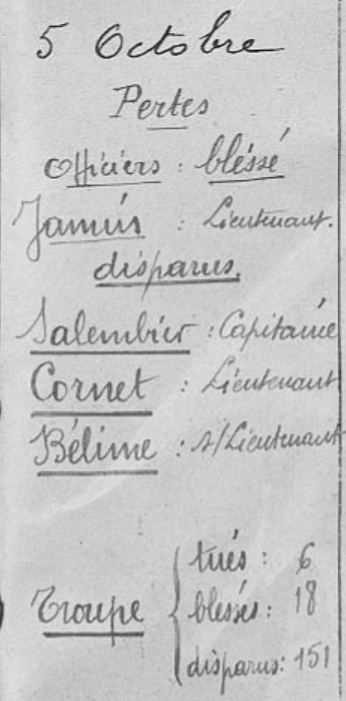

...voyons le JMO du 294 RI pour le 5 octobre 1914
...hélas pas de liste nominative mais 151 disparus parmi la troupe.
Jo
