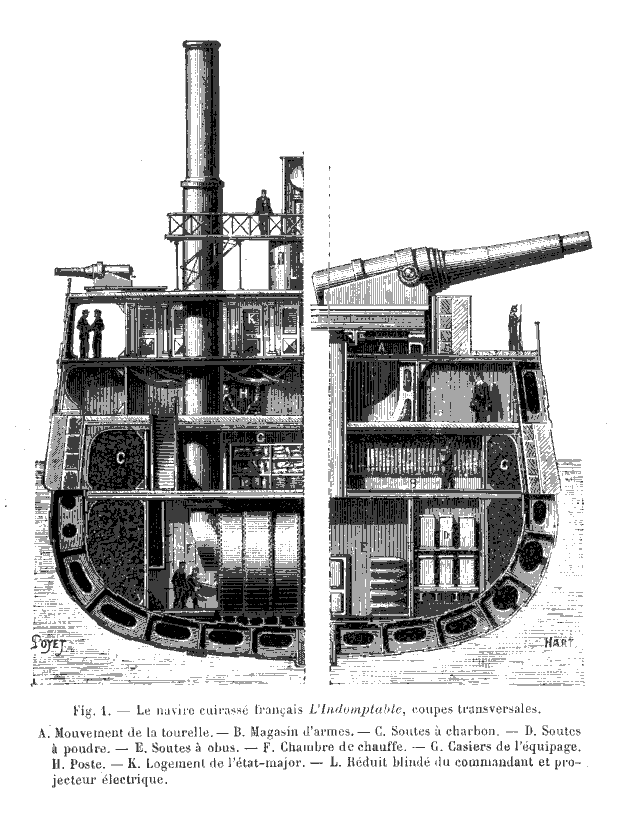

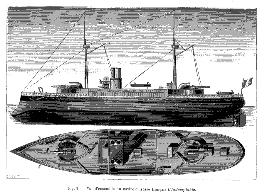

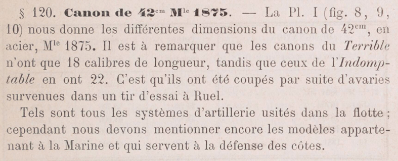

□ L’un des huit canons de marine de 420 mm, modèle 1875, ayant initialement armé, soit la tourelle blindée de chasse, soit la tourelle blindée de retraite, de l’un des quatre cuirassés garde-côtes de la classe Terrible : Terrible ; Indomptable ; Requin ; Caïman.
Alfred LEDIEU & Ernest CADIAT : « Le nouveau matériel naval », Tome I., éd. Veuve C. Dunod, Paris, 1889, p. 95, §. 120.
oAo - .jpg (185.83 Kio) Consulté 1464 fois
TERRIBLE - Garde-côtes cuirassé - I - .jpg (370.09 Kio) Consulté 1464 fois
INDOMPTABLE - Garde-côtes cuirassé - I - .jpg (389.62 Kio) Consulté 1464 fois
« La Marine moderne », La Nature. Revue des sciences, Année 1884, Paris, éd. Masson, p. 340 et 341.
INDOMPTABLE - Garde-côtes cuirassé - A - .gif (39.93 Kio) Consulté 1464 fois
Dernière modification par Rutilius le sam. juil. 18, 2026 2:54 pm, modifié 1 fois.
Messages : 16136
INDOMPTABLE - Garde-côtes cuirassé - B - .gif (41.47 Kio) Consulté 1460 fois
