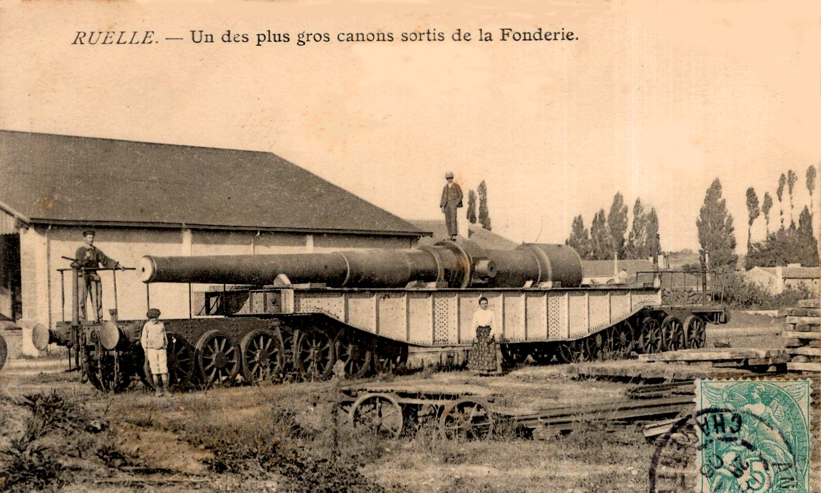

Voici une belle bouche à feu portée par un des wagons spéciaux attachés à la Fonderie Nationale de Ruelle et destinés aux déplacement des très lourds canons:
Les questions sont simples:
-1: quelle est la dénomination exacte de cette bouche à feu?
-2: quel emploi est-il prévu pour ce beau monstre?

J'ai cherché du côté de la fonderie de Ruelle et j'ai trouvé, sur le portail des archives de la Charente, une carte postale d'un "canon" ayant des airs de ressemblance : https://lasource.archives.lacharente.fr ... 6_26Fi_243
La carte postale n'est que vaguement datée : "1903-1918". Je me dis que l'année 1903 correspond peut-être à la construction de la "Porte du chemin de fer" ?
La pièce recherchée pouvait-elle exister avant 14-18 ?

Carte postale expédiée en Janvier 1908
Fonderie de Ruelle - A - .jpg (506.05 Kio) Consulté 1581 fois

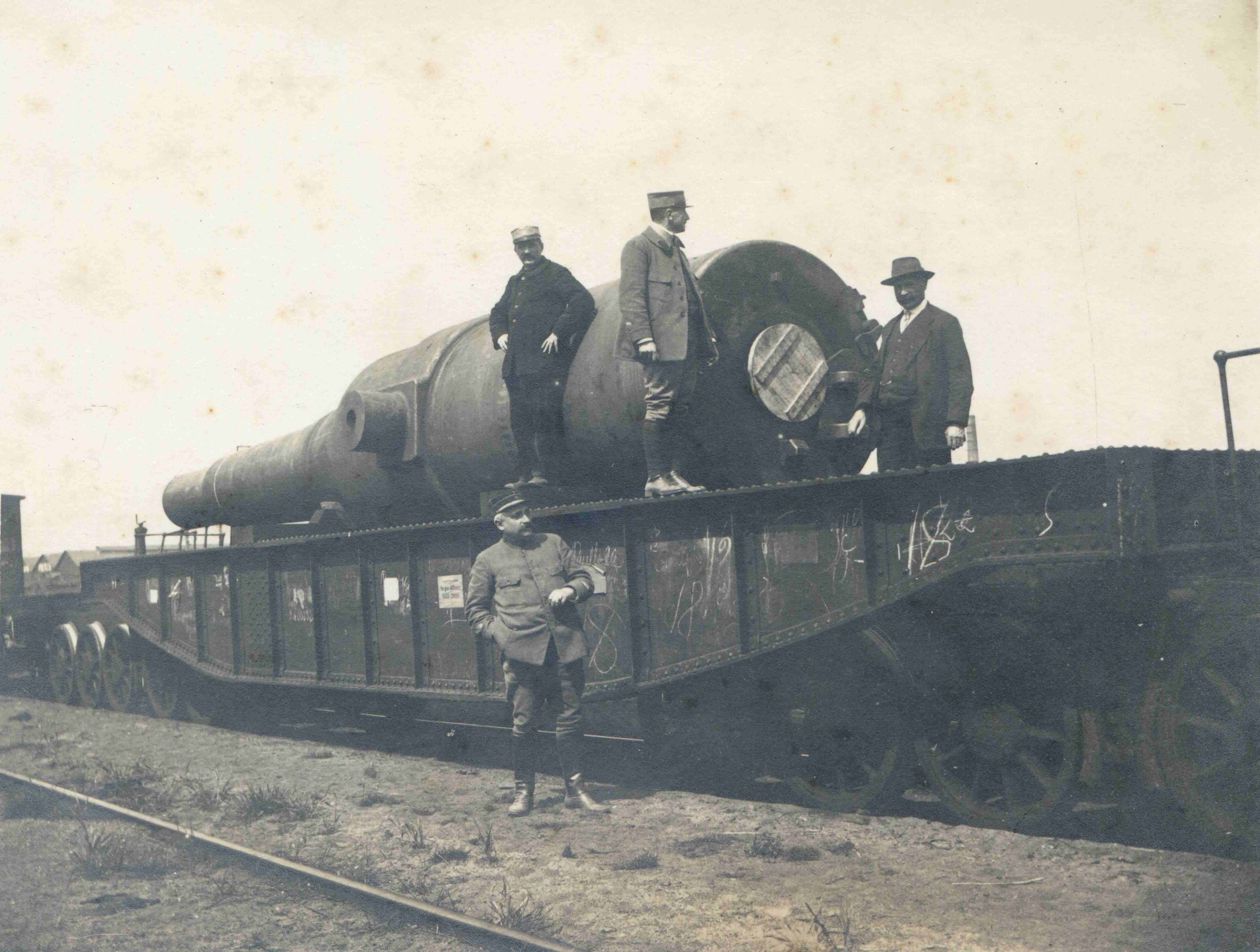

S'apparente pas mal à un canon de côte 32 cm modèle 1874 (1870-1893)
Voir les 2 derniers sur cette page
https://association-1846.over-blog.com/ ... anvel.html

Messages : 7264
Re: Quizz d'été
Aucune réponse n'est satisfaisante mais certaines font avancer l'énigme.
Il faut bien observer les proportions des dimensions de cette pièce, notamment le diamètre de la tranche de culasse qui, rapportée à la taille des personnages, peut donner d'utiles renseignements.
Pour aider un peu, il faut remarquer que la tenue militaire des personnels visibles est bien contemporaine de la Grande Guerre.
L'énigme est difficile mais peut se déduire à la lecture des "bons ouvrages" ou des "bons articles".
Je crains que l'intelligence artificielle ne soit d'aucune utilité pour la résolution de ce Quizz...
