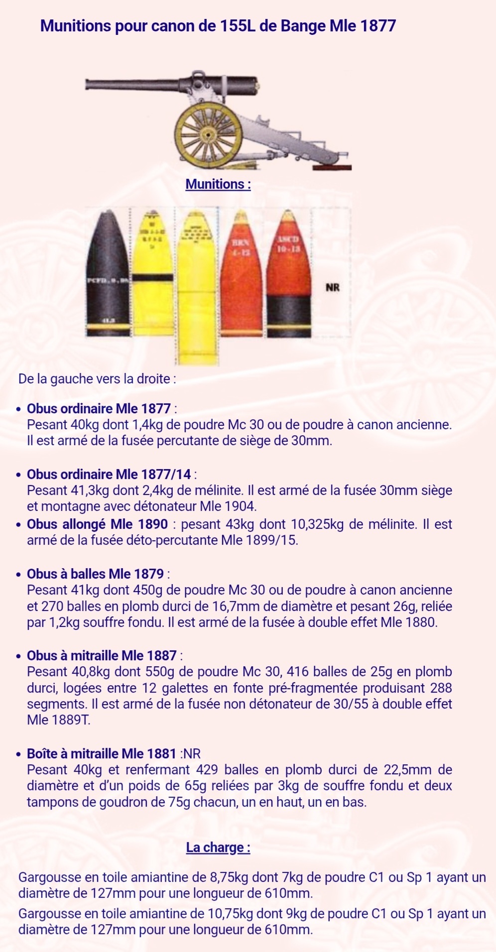

La deuxième question concerne la couleur des obus pour ce type de 155. Voilà déjà ce que je viens de trouver.
On voit sur la photo d'époque qu'il y a deux types d'obus. D'ailleurs, l'un d'eux, le plus grand, sert d'accoudoir.

Les munitions semblent foncées pour ce qui est de cette prise de photo, mais sans certitude, on semble en exercice ici.
https://artillerie.asso.fr/basart/IMG/j ... ngolis.jpg
deux listes des munitions possibles, dont une avec couleurs( ne sachant ce qui aurait pu être utilisé dans le secteur du Bois le Prêtre et à quel moment)
https://fortifsere.fr/le-canon-de-155-l ... -de-bange/
https://militaria.british-classic-motor ... schneider/
Une photographie très nette (on y constate l'extrémité du tube noir... en tout cas plus foncé, comme sur votre première photographie)
http://landships.info/landships/artille ... 1877_3.jpg
