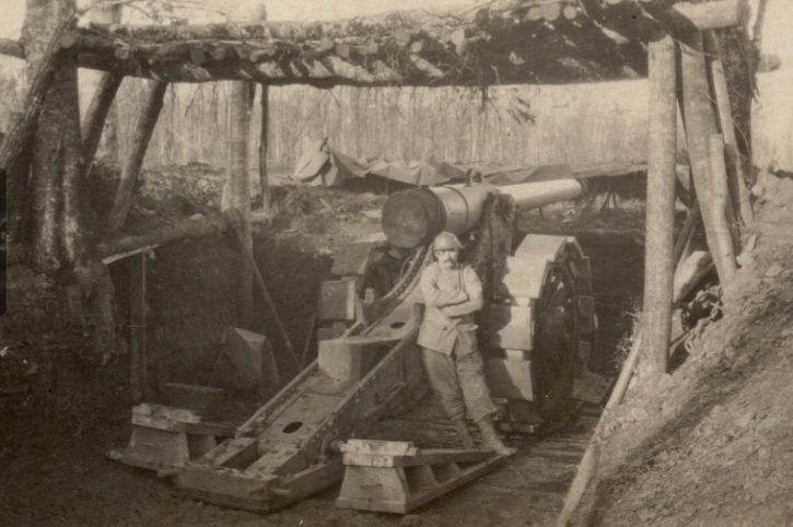

Avant de m'attaquer à mon prochain diorama à l'échelle 1/72e, dans le secteur du Bois le Prêtre, je souhaiterais avoir une ultime confirmation sur le canon de la photo suivante :
Après avoir regardé dans l'excellent livre "Les canons de la victoire - L'artillerie de campagne" (Pierre Touzin / François Vauvillier) j'ai peu de doute, mais sait-on jamais... Il doit donc bien s'agir d'un 155mm De Bange, Modèle 1877, équipé en roues cingoli.
Je me pencherai ensuite sur d'éventuelles informations concernant les différents obus tiré par ce type de canon (principalement les couleurs et marquages de ses munitions), mais également sur la peinture du canon. Le diorama en question tentera de copier au plus près cette photo. Sur cette dernière le canon semble être peint dans la teinte "grise" habituelle.

Oui, il s'agit bien d'un 155 modèle 1877 de Bange.
On peut parfois hésiter, pour les identifications de photographies, entre les 120 L modèle 1878 et les 155 modèle 1877 qui diffèrent peu en apparence et proportions générales, hormis les dimensions (parfois difficiles à apprécier).
Le moyen le plus simple est d'observer la partie arrière du corps du canon:
-sur le 155, le corps arrière est parfaitement cylindrique jusqu'à la tranche de culasse.
-sur le 120, le corps arrière présente un léger ressaut juste avant la tranche de culasse et n'est donc pas uniformément et parfaitement cylindrique.
Il est toutefois parfois difficile d'observer ce détail en fonction de l'angle de prise de vue des photographies.

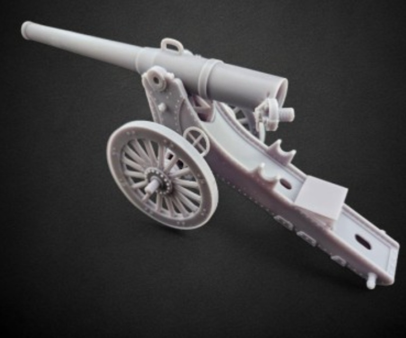

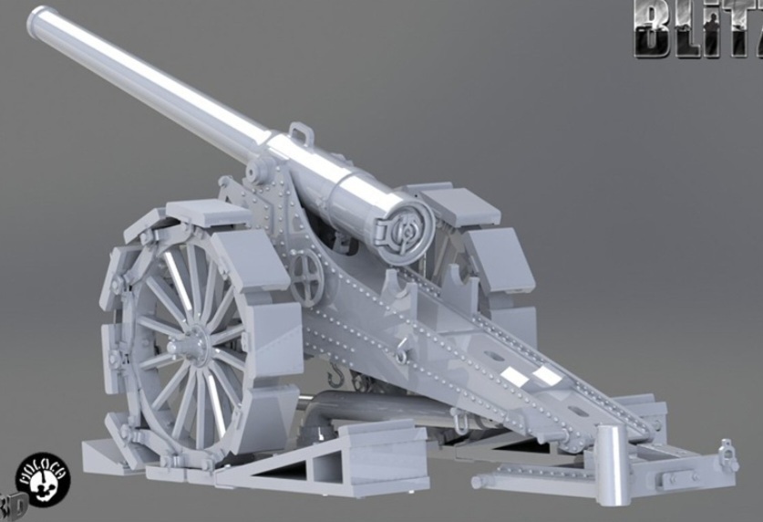

Voici la seule est unique maquette de ce canon que j'ai trouvé...et c'est visiblement très rare avec les roues cingoli ! Et c'est une chose que je tenais absolument à respecter par rapport à la photo d'origine.
Image.
Par contre, pour ma culture... quelle était l'utilité du "tube" que l'on aperçoit sous le canon, entre les roues ?

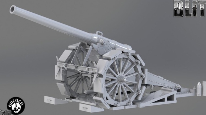

Il existe également cette maquette là, qui, sur certains points me paraît plus proche de la photo d'origine, mais malheureusement il n'y a pas les roues cingoli.
Je viens également de retrouver cette photo, prise au même endroit

La première maquette montre un 120 L modèle 1878. On distingue le ressaut à l'arrière du corps du tube juste avant la tranche de culasse.
La seconde maquette montre bien un 155 L modèle 1877.

Cest bien ce qui me semblait pour la première maquette. Pourtant elle est bien décrite en " de bange 155mm modèle 1877". Je vais contacter le fabricant pour lui signaler son erreur.
En effet, avec vos explications d'hier j'avais un doute sur l'arrière du corps du tube.
