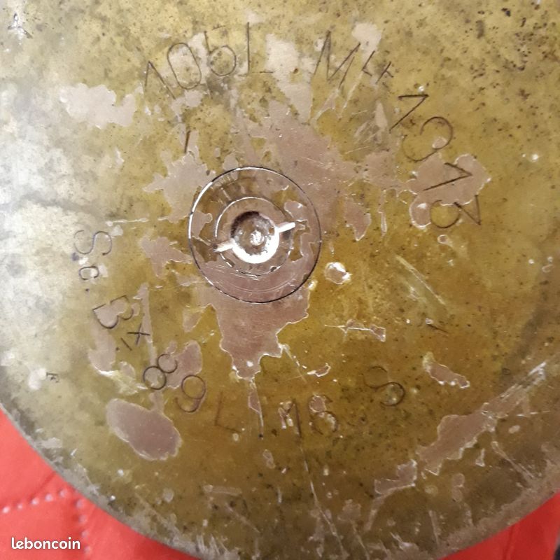

En m’intéressant à la production d'obus durant la première guerre par la marque Motobloc de Bordeaux, je suis tombé sur une annonce où le marquage m'interpelle :
105 L . Mll 1913
Sc. Bx 89 L .16 . S
En regardant déjà pas mal de post, je comprend que c'est le 89° lot de la production 1916 (si j'ai bien tout compris)
Mais ce qui m'interpelle c'est le SC BX. Société Bordelaise ?
Si jamais vous en savais plus sur cette inscription ou si vous savez comment reconnaître les obus produits pas la société Motobloc de Bordeaux cela serait merveilleux.
En vous remerciant par avance

Apparemment, cela correspond à une fabrication Schneider à Bordeaux.
viewtopic.php?t=50478

Merci beaucoup pour ce lien que j'avais raté. Je vais contacter ce membre qui semble érudit au sujet pour voir si il connais le code pour Motobloc.
Encore merci !

Turpinite a publié en 2014 un "Glossaire des abréviations françaises" dans lequel est cité le marquage suivant :
MTB compagnie industrielle de matériel de transport, à Bordeaux (Gironde).
Régis R.
