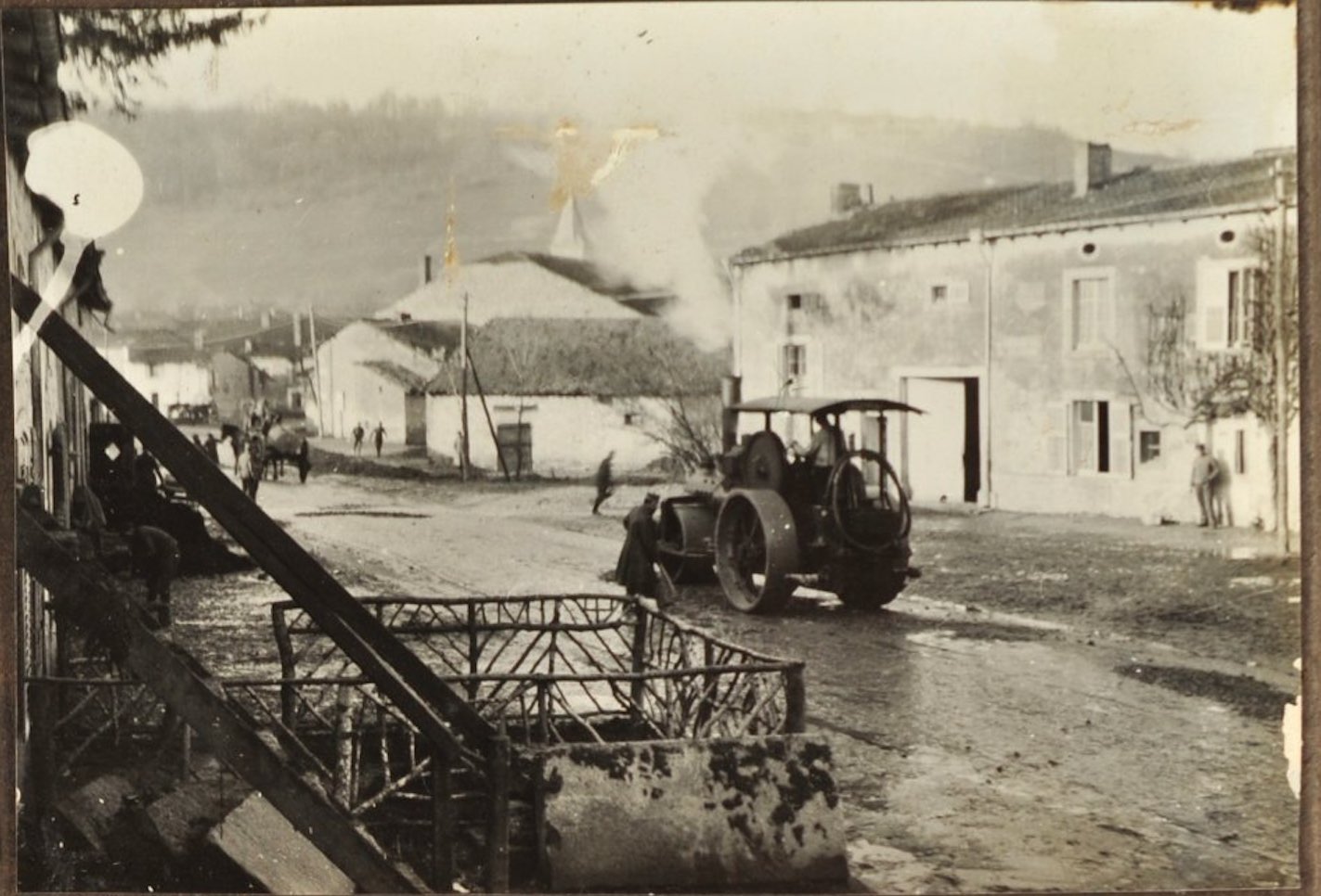

Sur ce sujet des rouleaux-compresseurs, je cherche à identifier un autre modèle sur lequel je bute pour le moment, si quelqu'un a une piste, je suis preneur :
Rampont. Gare de ravitaillement. Cylindrage-min.jpg (322.94 Kio) Consulté 5429 fois
D'avance merci
Nicolas

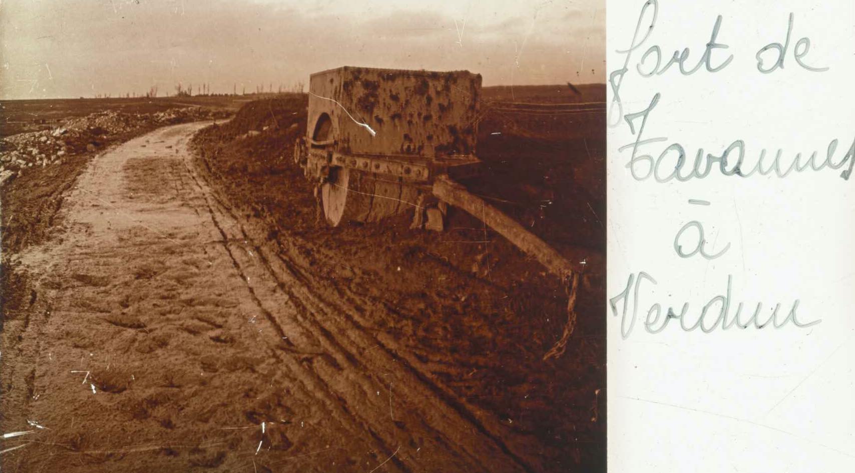

Quelques photos prisent du côté de Verdun.
R3 attelage.jpg (141.97 Kio) Consulté 5401 fois
R4 all.jpg (190.43 Kio) Consulté 5401 fois

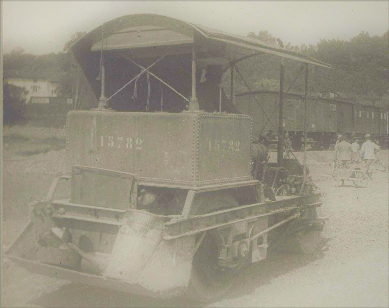

Je n'arrive pas non plus à identifier la marque et le type de l'engin de la seconde photo, avec ses réservoirs rectangulaires.
Nicolas
