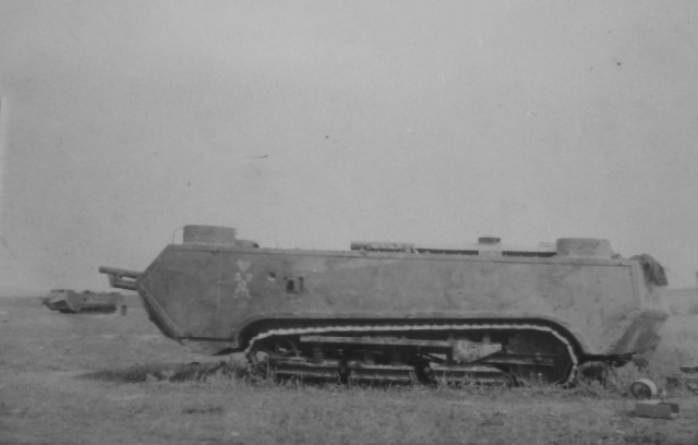

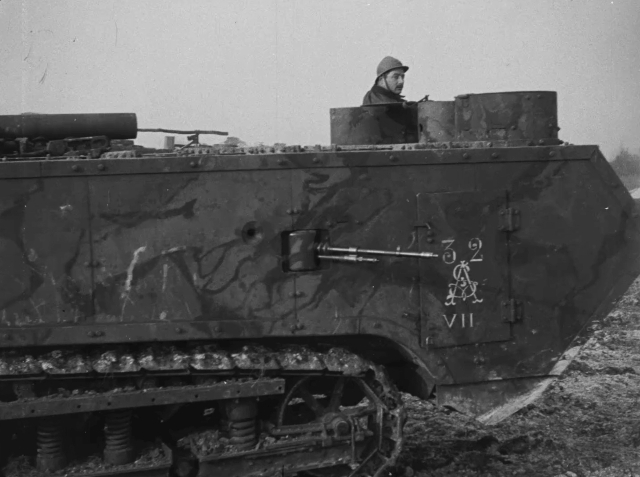

Faisant suite aux photos présentées par Michel sur le sujet "Photos des chars Schneider à Juvincourt le 16 avril 1917" nous présentant le Saint-Chamond 62534 Cheval de Troie. Ce char porte le chiffre romain I.
Pouvons relier ce chiffre à l’immatriculation pour d'autres chars de cette unité ?
Saint-Chamond-1 AS32 II 03 cigogne.jpg (166.36 Kio) Consulté 2895 fois
le n° II
Saint-Chamond-1 AS32 III coeur 01.jpg (97.11 Kio) Consulté 2895 fois
Le n° III

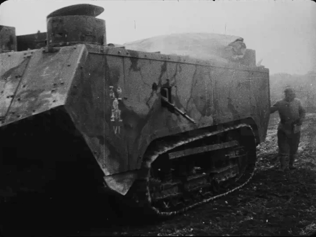

Saint-Chamond-1 AS32 VI 01.jpg (126.74 Kio) Consulté 2895 fois
Le n° VI

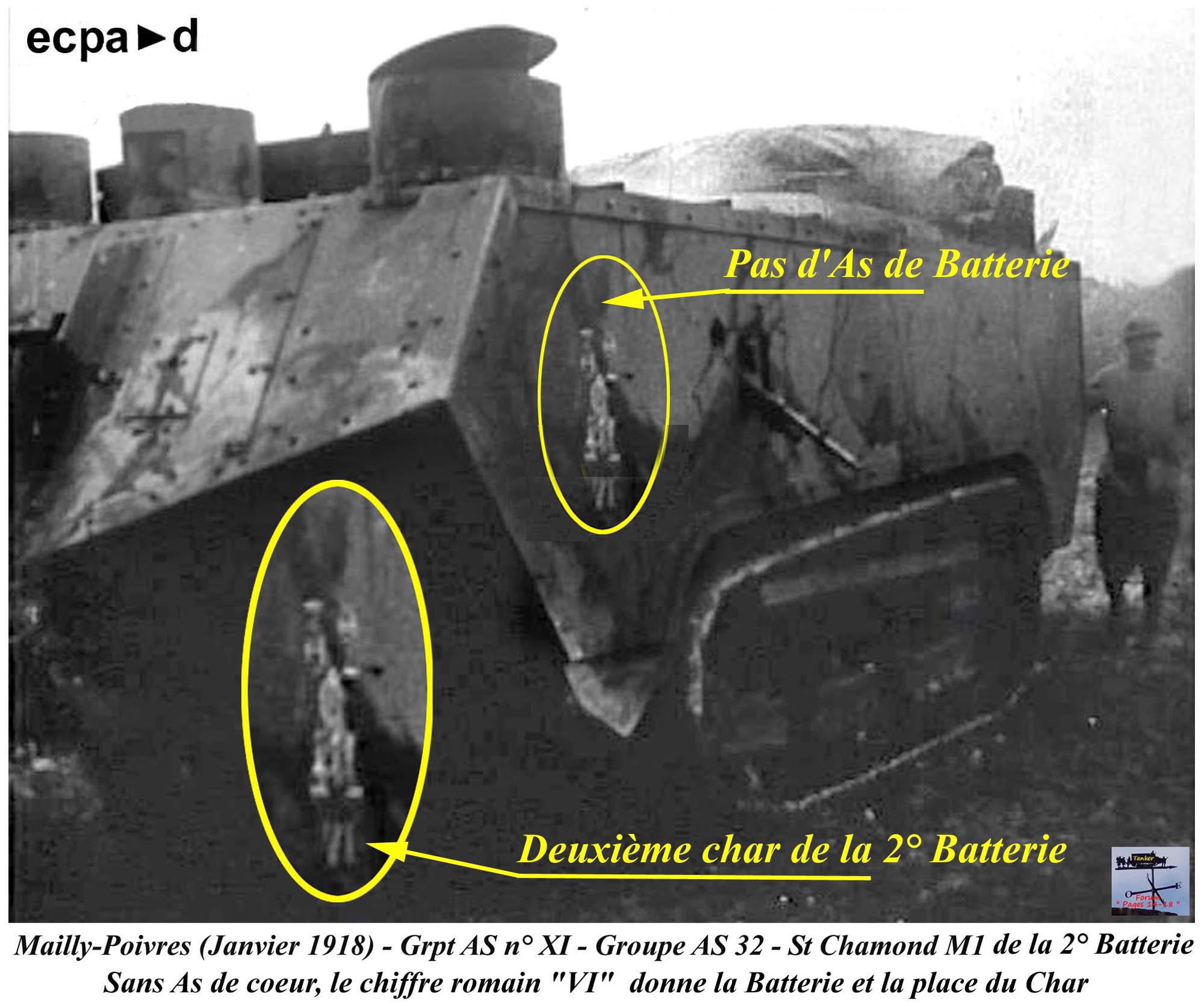

Saint-Chamond-1 AS32 VII coeur 01.jpg (150.6 Kio) Consulté 2895 fois
Le n° VII

Encore personne pour éclairer Antoine ?
" Pouvons nous relier ce chiffre à l’immatriculation pour d'autres chars de cette unité ? "
Pourtant, cela a déjà été expliqué, dans le sujet qui suit . . . . .
" et, c'est donc l'emploi des chiffres romains qui donne à la fois, la batterie et la place du char.
Première Batterie : I - II - III - IV
Deuxième Batterie : V - VI - VII - VIII
Troisième Batterie : IX - X - XI - XII "
viewtopic.php?p=550337#p550337
Et ici aussi, sur les quelques photos commentées de l'AS 32 de cet autre sujet
viewtopic.php?p=544237#p544237

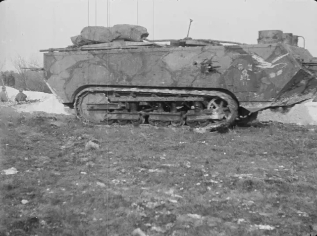

Dans le Groupe AS 32, le marquage, sur le côté gauche du char est d'abord très avancé pour être ensuite reculé et placé au même niveau que celui peint sur la porte de l'avant droit du char.
Les photos et films pris à Mailly-Poivre en janvier 1918 montrent que l'usage du dessin de l'as de batterie, en haut du marquage, a tendance à disparaître pour ne conserver que le marquage par chiffre romain.
Il est probable qu'avec les changements de chars (dans les batteries, entre batteries, voir entre groupes) il était plus simple et plus rapide de transformer un chiffre romain que de supprimer et repeindre un autre as.
Au final, ce marquage complet va souvent disparaître et, comme pour d'autres groupes, ne resteront alors que la numérotation avant et arrière du char et, la numérotation (à seulement trois chiffres) du milieu des côtés du char.
Si en 1917, que ce soit pour les Schneider ou les Saint Chamond, le rythme des engagements laissait aux équipages le temps de peaufiner leurs marquages, il n'en sera plus de même en 1918 et, nombreux seront les chars sortis des stocks de Cercottes qui resteront alors avec marquage et camouflage de base réalisés en usine.
Au Groupement XI, ce marquage, de la place du char dans la Batterie, est apparu avec la bascule des groupes à trois batteries, de la fin 1917.
On retrouve aussi ce marquage avec un AS stylisé dans les Groupes AS 34 et AS 35 mais, à ce jour, faute de photos, il ne semble pas exister de preuve du marquage de char de la troisième batterie avec les chiffres romain " IX - XI et XII " . . . . mais le 62537 "La Lorraine" (AsCa2) montre bien, avec son chiffre romain X, que la troisième batterie de l'AS 32 a bien utilisé ce système de marquage.
Très bonne après-midi - Michel

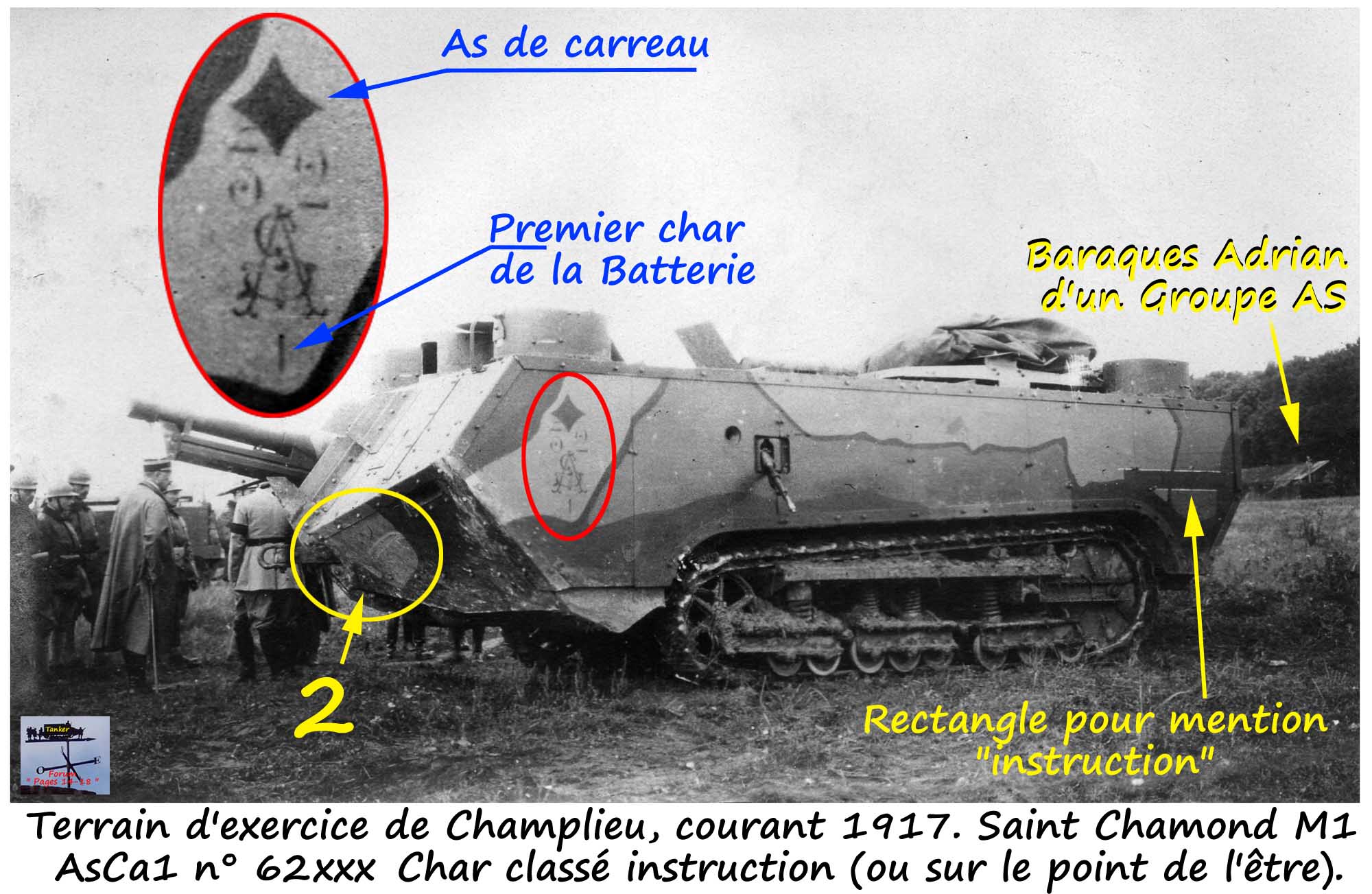

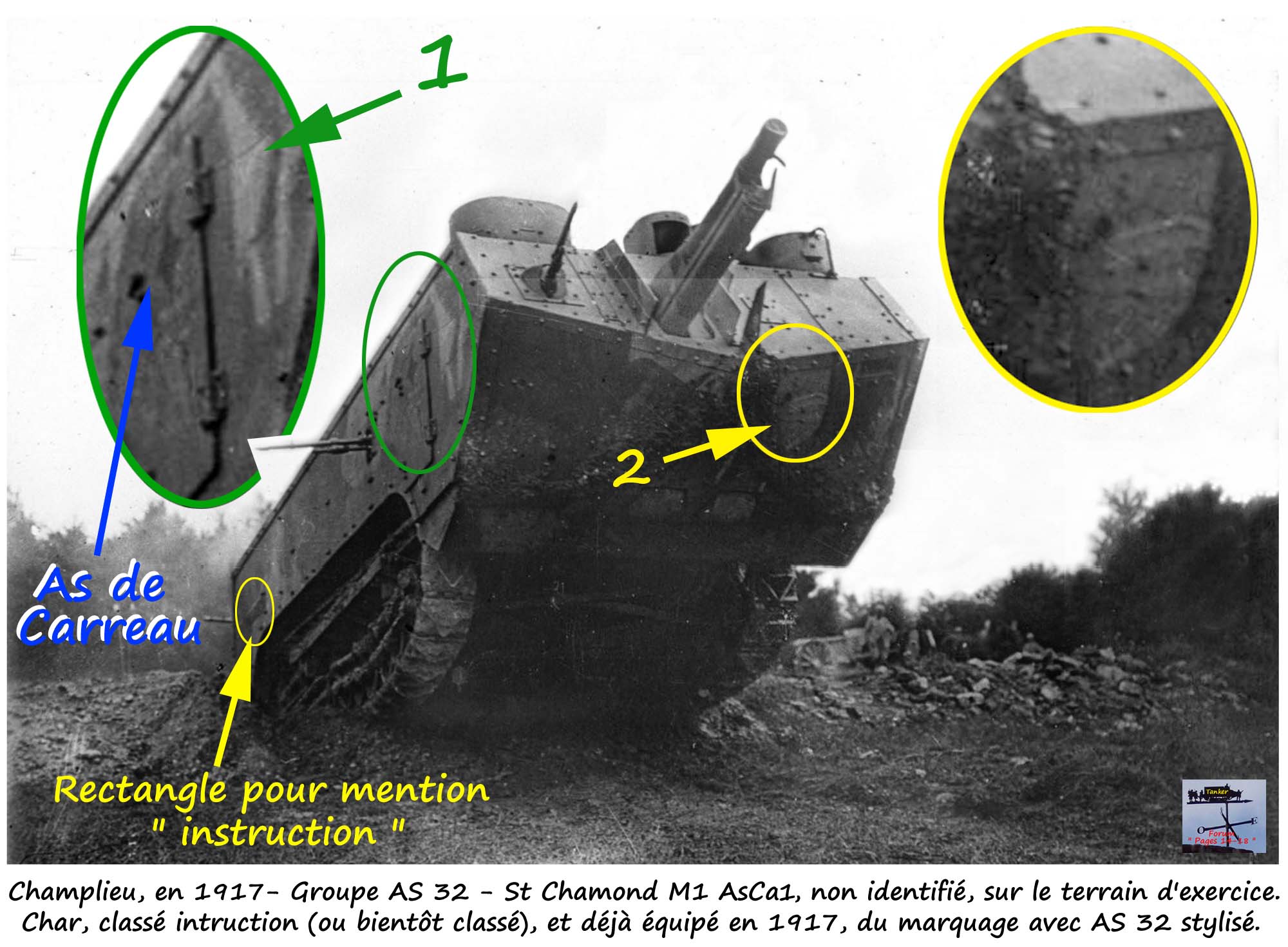

Pour compléter ce propos, les photos du Groupe AS 32, sont un bon exemple de la complexité du suivi de ces marquages et identifications pour tous ces chars.
Si l'emploi d'un AS styilsé et de chiffres romains restera la caractèristique du Groupe AS 32 (et de l'AS 34), les photos montrent que de l'arrivée du Groupe à Champlieu jusqu'à ses derniers engagements de 1918, il n'existe aucun schéma unique pour ce marquage.
Si, dans l'absolu, l'emploi de chiffres romains permettaient d'éviter de peindre un as de batterie, les photos montrent bien qu'aucune règle ne semble avoir été tenue.
C'est, finalement un constat qui touche tout les groupes de chars Saint Chamond et Schneider

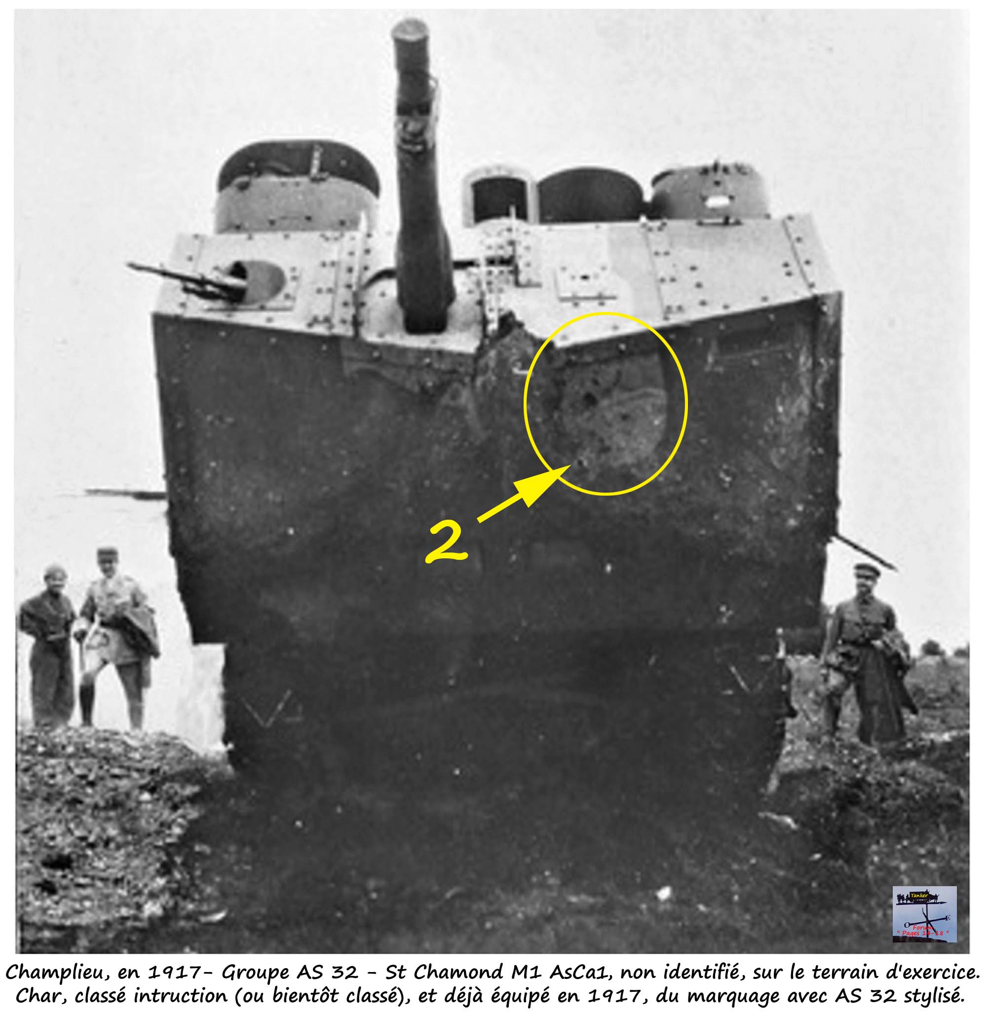

Les deux photos qui suivent ont, peut-être été prises du même char, lors d'une présentation des Schneiders et des Saint Chamond.
01a - I - AS 32 - St Chamond M1 AsCa1 n° 61xxx.jpg (259.28 Kio) Consulté 2580 fois
02a - I - AS 32 - St Chamond M1 AsCa1 n° 62xxx - 170720.jpg (223.04 Kio) Consulté 2580 fois

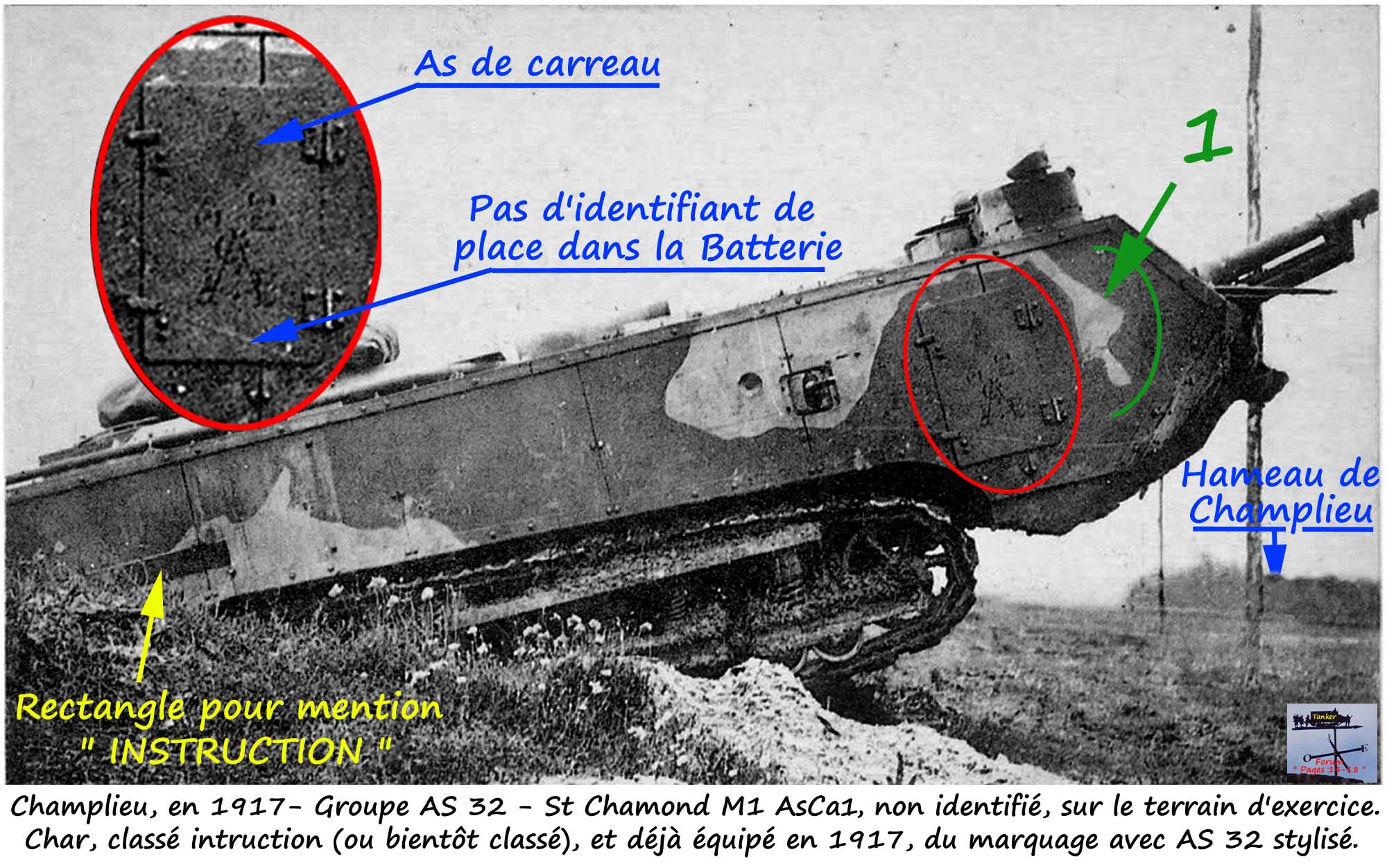

En l'absence du numéro de char, il est difficile d'être affirmatif et, finalement, seul le camouflage usine permet de vérifier que ces 4 quatres photos sont bien celle d'un même char.
Avec cet "AS 32 Stylisé", le marquage de groupe est complet (As de batterie et chiffre de place dans la batterie).
Avec la première Batterie du Groupe, la notion de chiffres romains n'a pas de sens et il est difficile de ne pas peindre l'as . . . .
04a - I - AS 32 - St Chamond M1 AsCa1 n° 62xxx - 170720.jpg (258.01 Kio) Consulté 2580 fois
03a - I - AS 32 - St Chamond M1 AsCax le 170218.jpg (296.53 Kio) Consulté 2580 fois

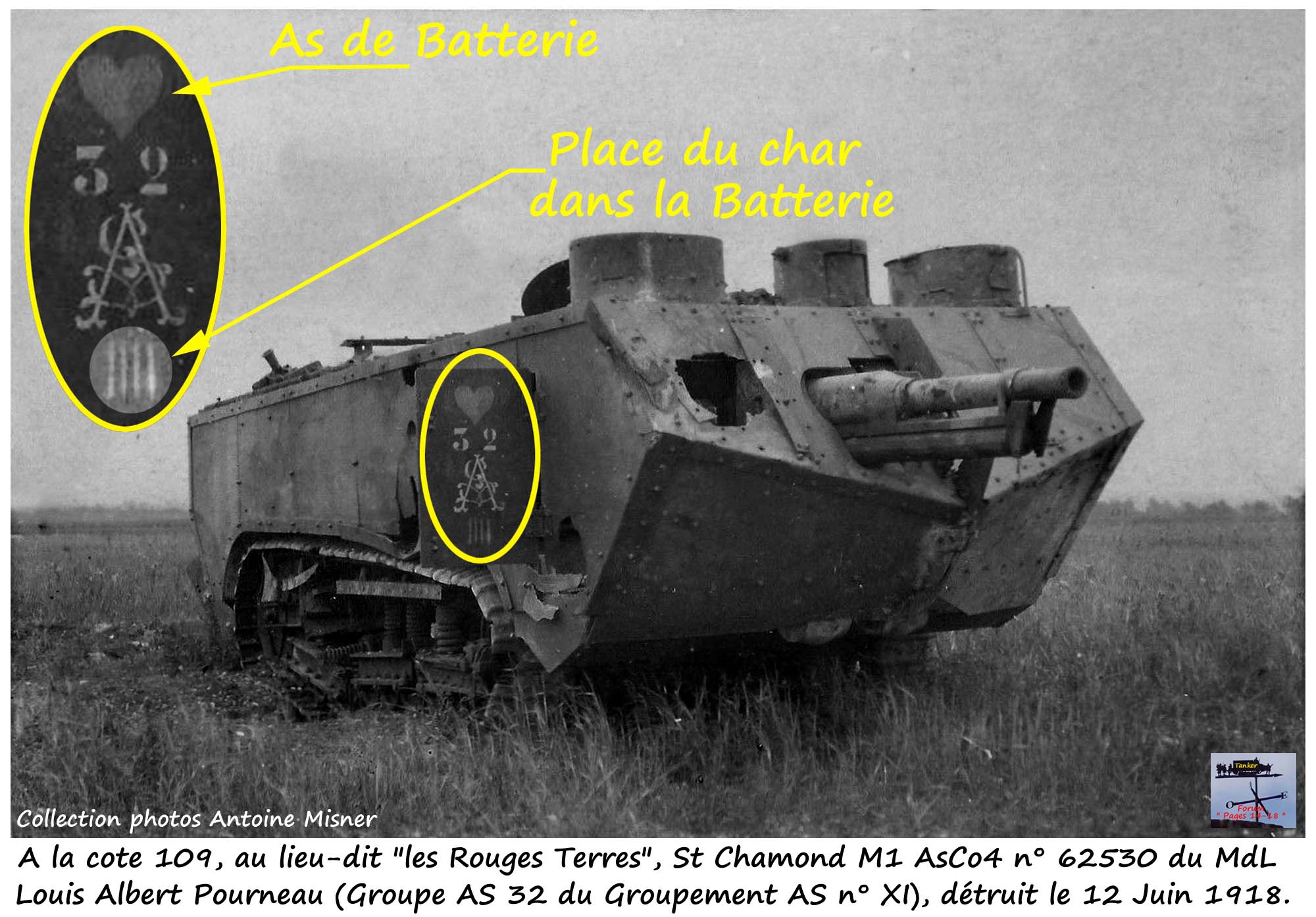

Une autre photo, de ce même groupe AS 32, prise après les combats du 12 Juin 1918 près de Saint Maur (Bataille de Méry) montre un char hors de combat, de la seconde Batterie.
Il s'agit du Saint Chamond M1 AsCo4 n°62530 du MdL Louis Gilbert Pourneau. Il existe plusieurs photos de ce char, dont une de 3/4 arrière qui donne son numéro. il est donc parfaitement identifié sur photos ainsi que dans le rapport du Groupe, rédigé à l'issue de ce combat.
05a - IIII - AS 32 - St Chamond M1 AsCo4 n° 62530.jpg (260.11 Kio) Consulté 2576 fois

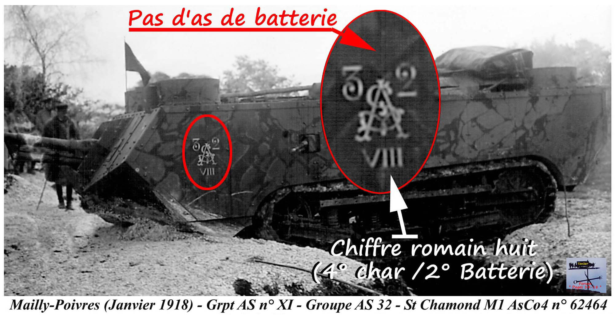

Ce char, photographié, après les combats du 12 Juin 1918, près de Saint Maur, a remplacé le n° 62464.
Son marque de Groupe est complet (As de batterie - AS 32 Stylisé - Chiffre de place dans la batterie) avec un marquage de place de Batterie, par 4 chiffres "batons", au lieu du chiffre romain "VIII " que l'on peut voir sur le Saint Chamond 62464 qui occupait, en Janvier 1918, la même place dans la 2° Batterie de l'AS 32.
Sur le 62464, l'As de batterie n'a pas été peint car l'emploi du chiffre romain permet d'identifier la Batterie et la place du char.
06a - VIII - AS 32 - St Chamond M1 AsCo4 n° 62464 à Mailly.jpg (241.12 Kio) Consulté 2576 fois

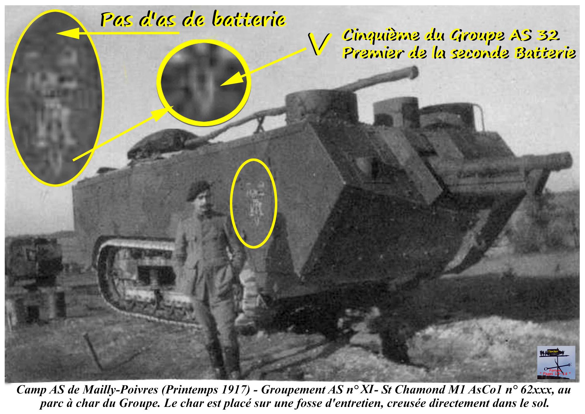

Si la deuxième Batterie de l'AS 32, du Cne Walch, est un bon exemple d'emploi des chiffre romains (V - VI - VII - VIII), au moins de ces 4 chars n'a pas respecté la régle concernant l'as.
Dans l'absolu, compte tenu des rotations de chars qui pouvaient avoir lieu dans les Batteries (voir dans les groupes) ne plus avoir à repeindre un as de Batterie ne pouvait qu'apporter de la souplesse de fonctionnement.
07a - V - AS 32 - St Chamond M1 AsCo1 n° 624xx à Mailly.jpg (240.97 Kio) Consulté 2575 fois
08a - VI - AS 32 - St Chamond M1 AsCo2 n° 62537.jpg (263.05 Kio) Consulté 2575 fois

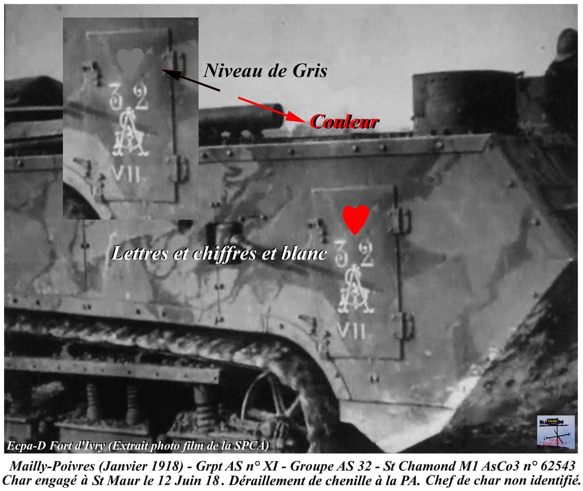

09a - VII - AS 32 - St Chamond M1 AsCo3 n° 62543.jpg (254.67 Kio) Consulté 2575 fois
10a - VII - AS 32 - St Chamond M1 AsCo3 n° 62543.jpg (296.93 Kio) Consulté 2575 fois

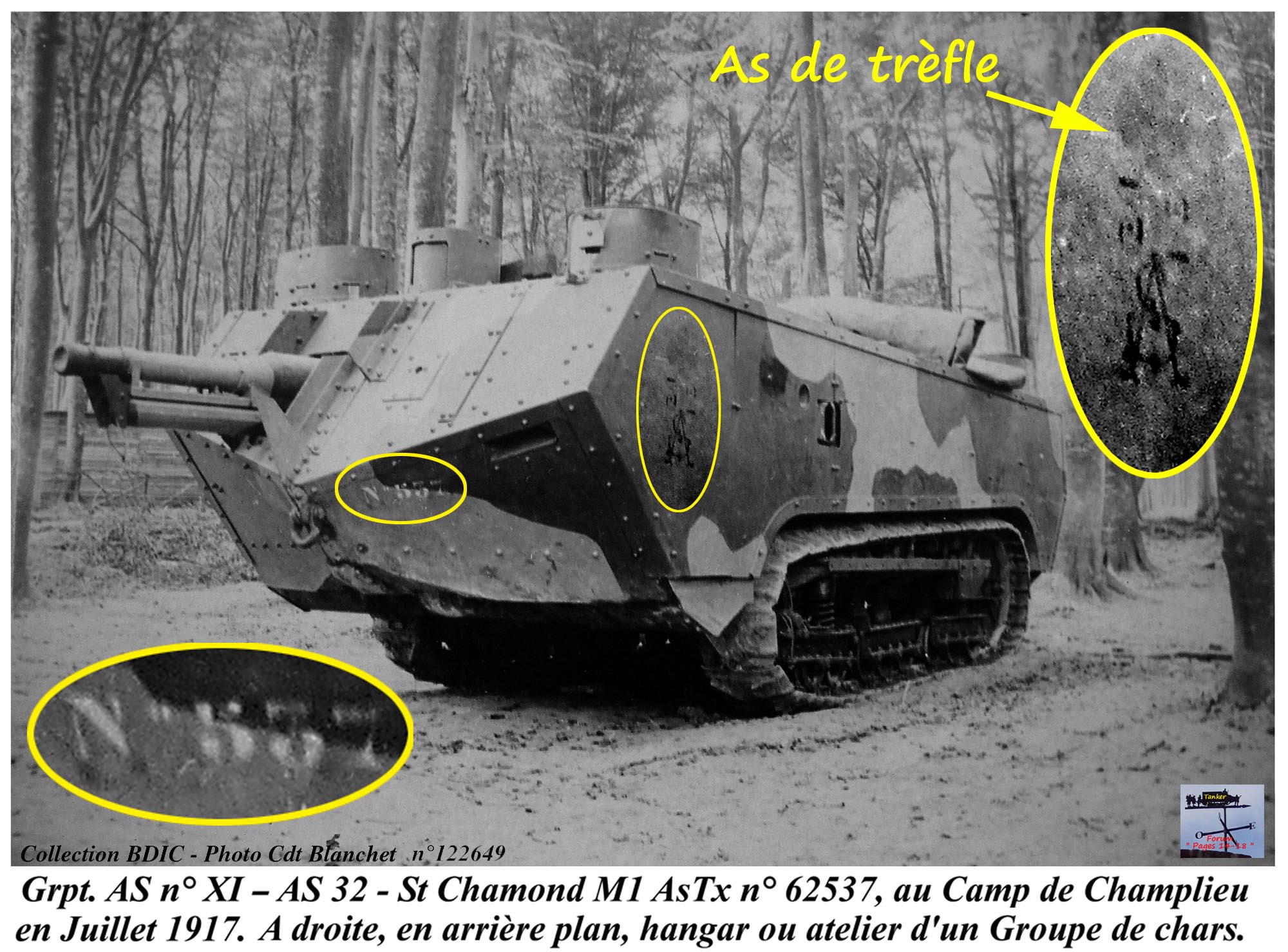

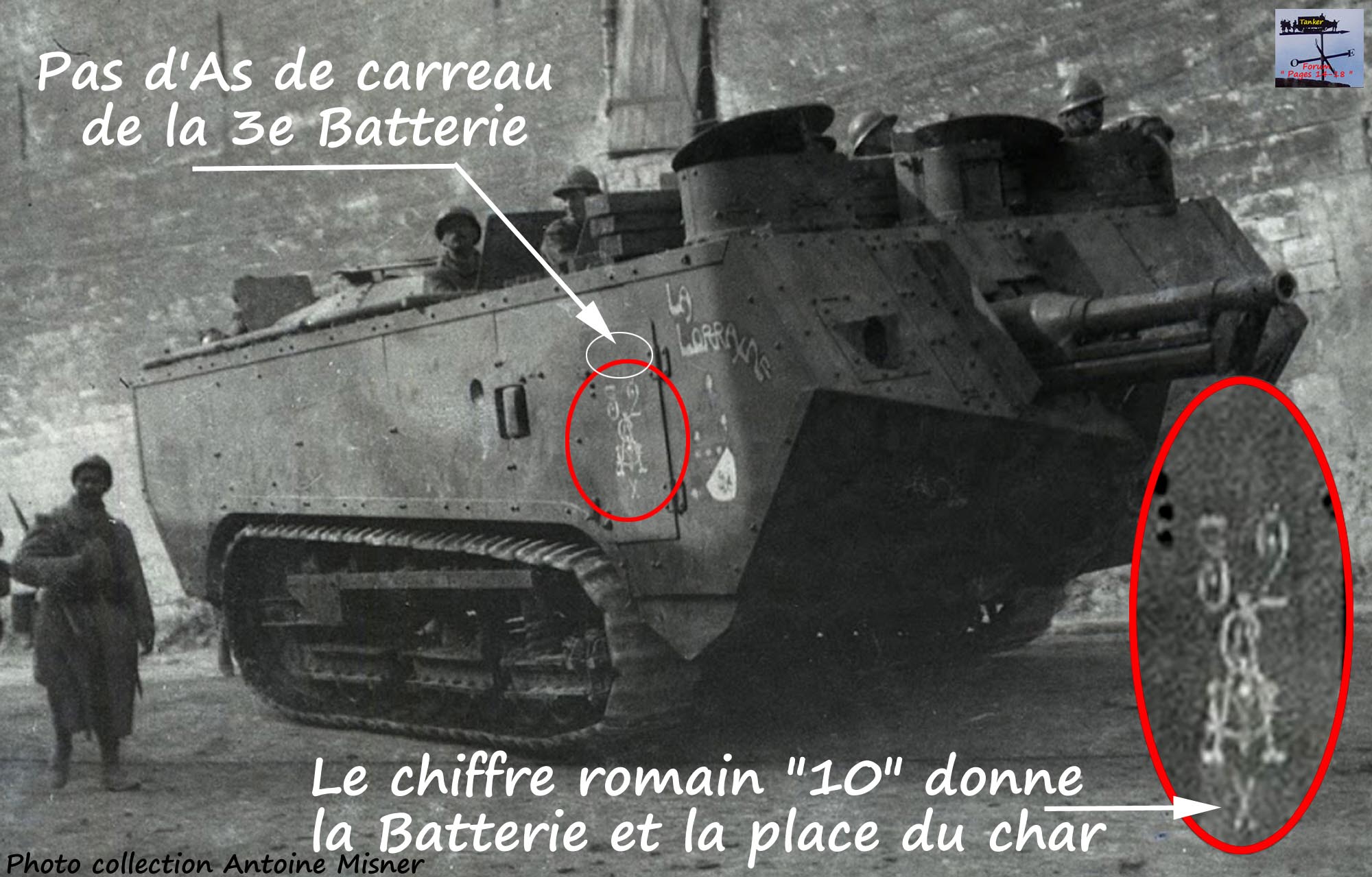

11a - X - Grpt XI - AS 32 - St Chamond M1 AsCa2 n° 62537 la Lorraine.jpg (276.09 Kio) Consulté 2573 fois

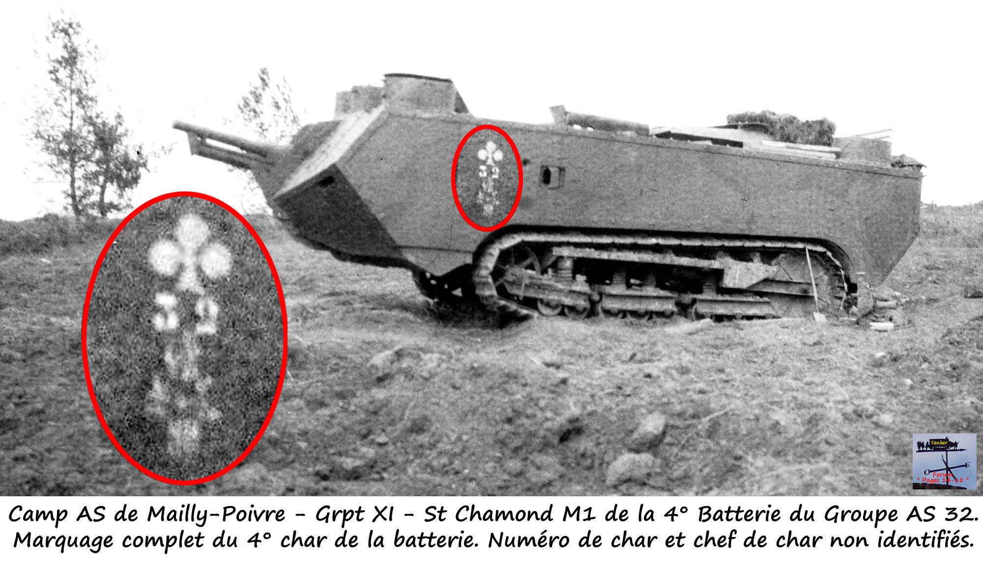

Le char qui suit, de la 4° Batterie du Groupe AS 32, a été photographié en 1917.
Le marquage n'utilise pas de chiffre romain.
A ce jour aucune photo ne permet d'affirmer que les chiffres XIII - XIV - XV et XVI aient pu être utilisés, en 1917, avec la 4° Batterie de l'AS 32 ou, en 1918, avec les trois chars d'Echelon, du Groupe passé à 3 Batteries.
12a - IIII - AS 32 - St Chamond M1 AsT4 n° 62xxx.jpg (299.75 Kio) Consulté 2573 fois

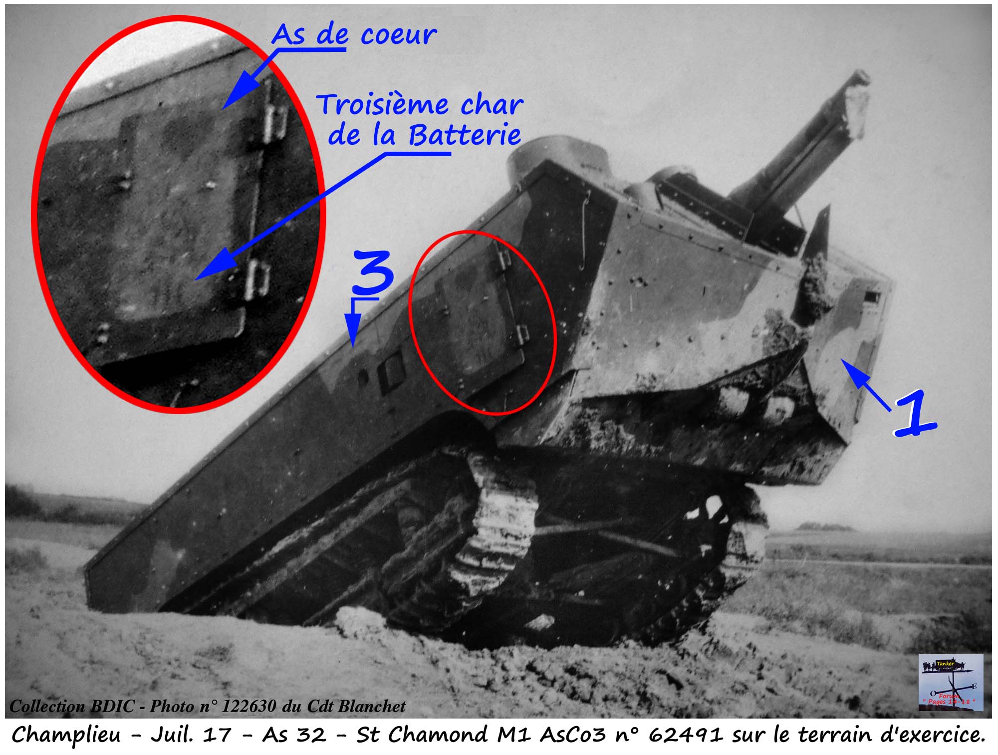

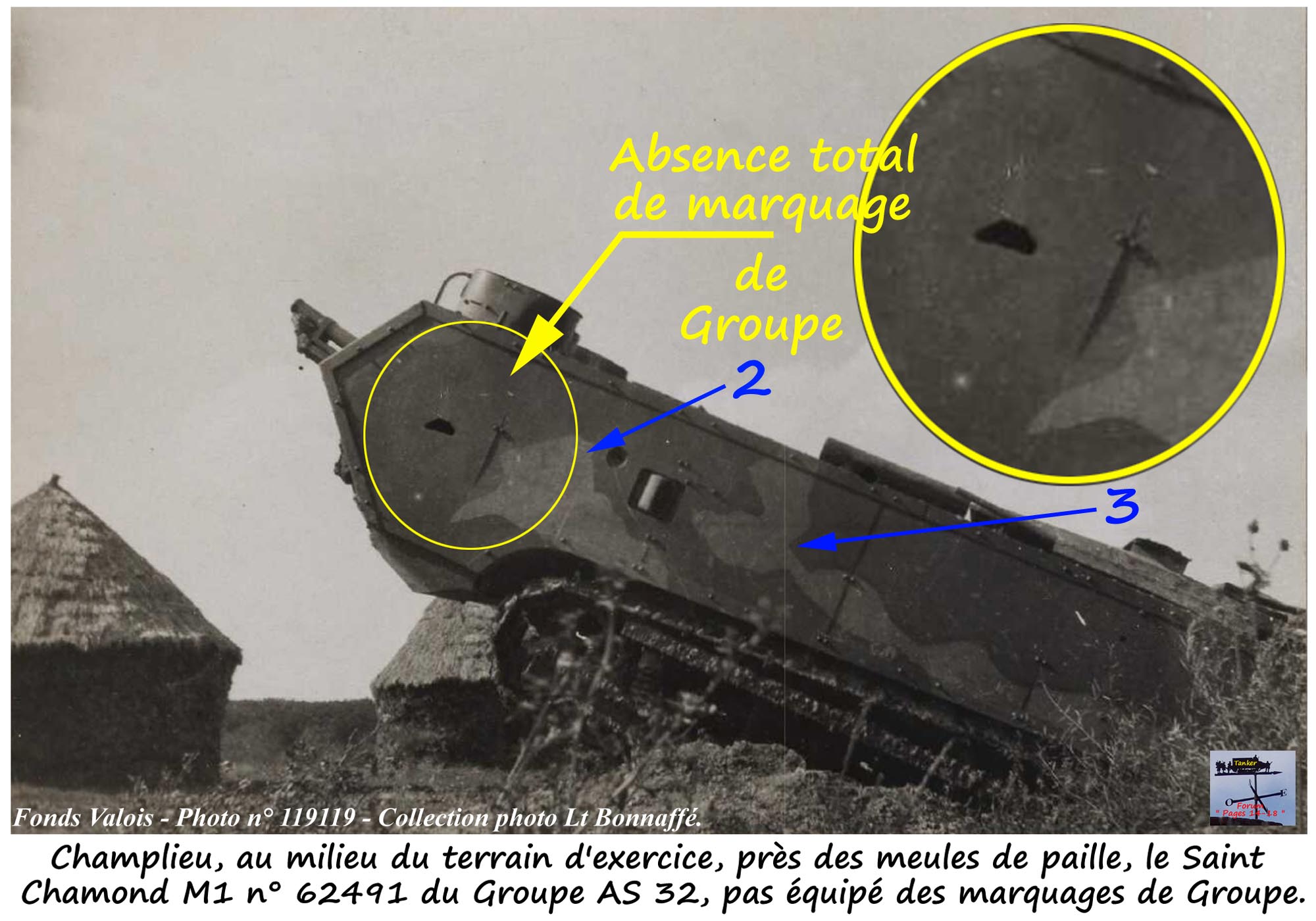

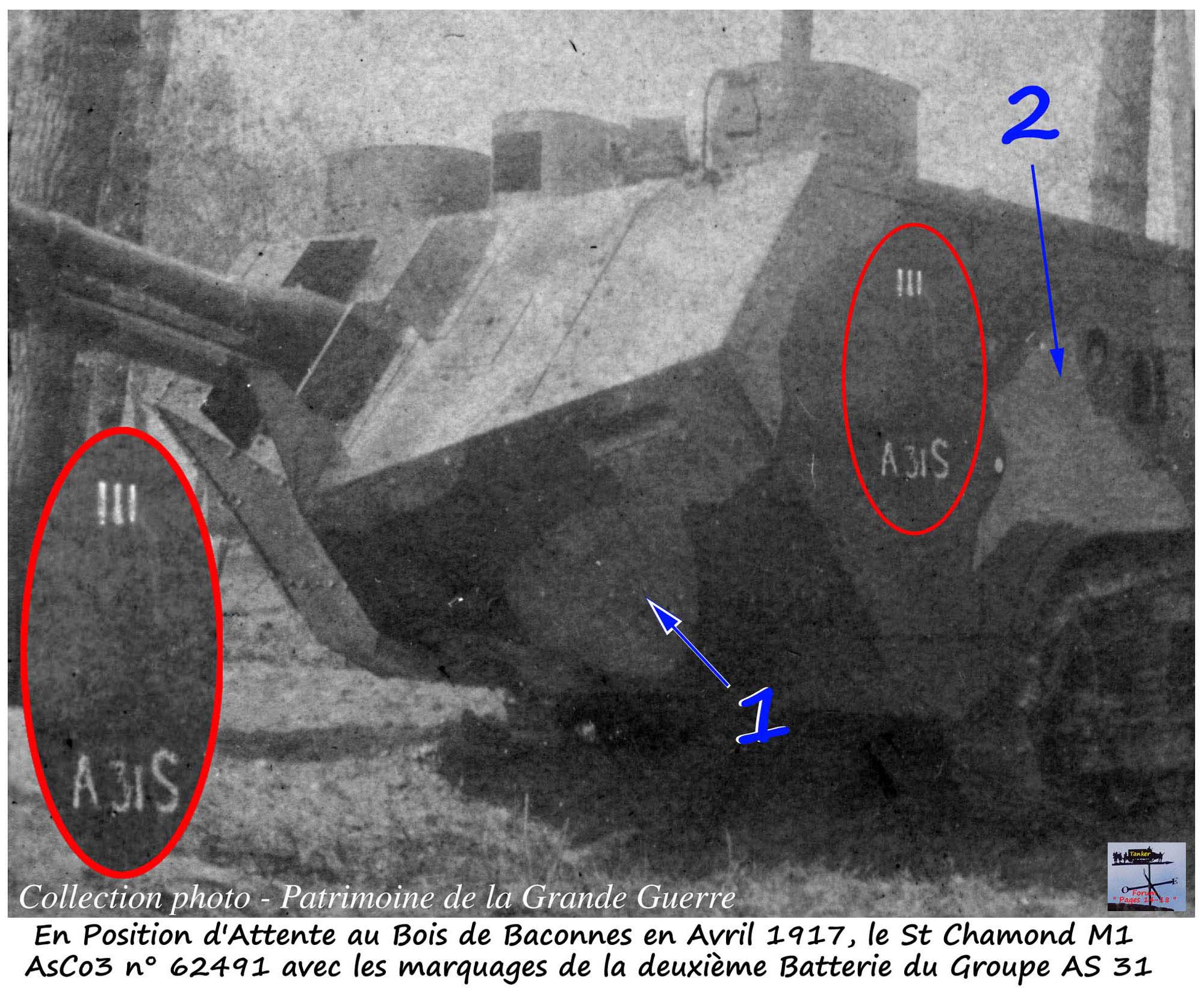

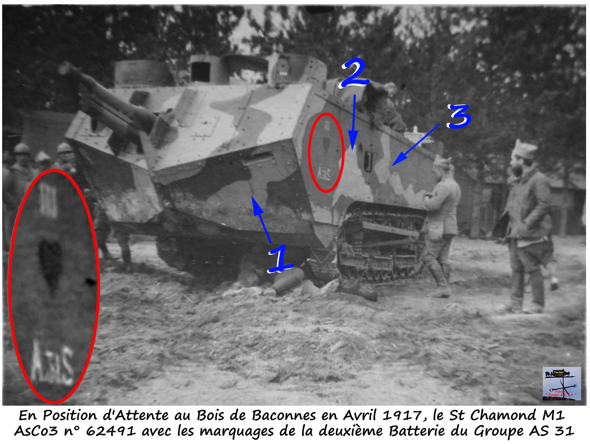

Le Saint Chamond M1 de l'AS 32, commandé par le S/Lt Foyer, est un cas particulier intéressant car ce char, de la deuxième Batterie de l'AS 32, char qui a donc combattu au Chemin des Dames, dans le Groupe AS 31, est le seul photographié avec un marquage standard de l'AS 31 et, aussi celui de l'AS 32.
C'est probablement en Avril 17, lors du séjour du Groupement Lefebvre que le char a alors été peint aux marquages de l'AS 31.
14a - III - AS 31 - St Chamond M1 AsCo3 n° 62491.jpg (295.4 Kio) Consulté 2570 fois
15a - III - AS 31 - St Chamond M1 AsCo3 n° 62491.jpg (257.57 Kio) Consulté 2570 fois
16a - III - AS 32 - St Chamond M1 AsCo3 n° 62491.jpg (249.78 Kio) Consulté 2570 fois
17a - III - AS 32 - St Chamond M1 AsCo3 n° 62491.jpg (240.23 Kio) Consulté 2570 fois

Dès la fin 1917, l'articulation des Groupements de chars Saint Chamond (à trois Groupes) sera donc :
- Groupement AS n° X - AS 31 - AS 33 - AS 36
- Groupement AS n° XI - AS 32 - AS 34 - AS 35
- Groupement AS n° XII - AS 37 - AS 38 - AS 39
- Groupement AS n° XIII - AS 40 - AS 41 - AS 42
Après les Groupements de marche du printemps 1917 (Groupements Chaubès, de Blic, Bossut et Lefebvre), dont l'organisation est différente de celle qui sera ensuite établie, les Groupements Schneider et St Chamond conserveront cette même organisation jusqu'à la fin de la guerre.
L'appellation des Groupements reprend aussi la logique des chiffres romains, ce qui évite une confusion avec l'appellation des Groupes. Cette logique est aussi adoptée dans les unités de chars Schneider
a suivre, avec d'autres photos du Groupe,
et bonne soirée - Michel
