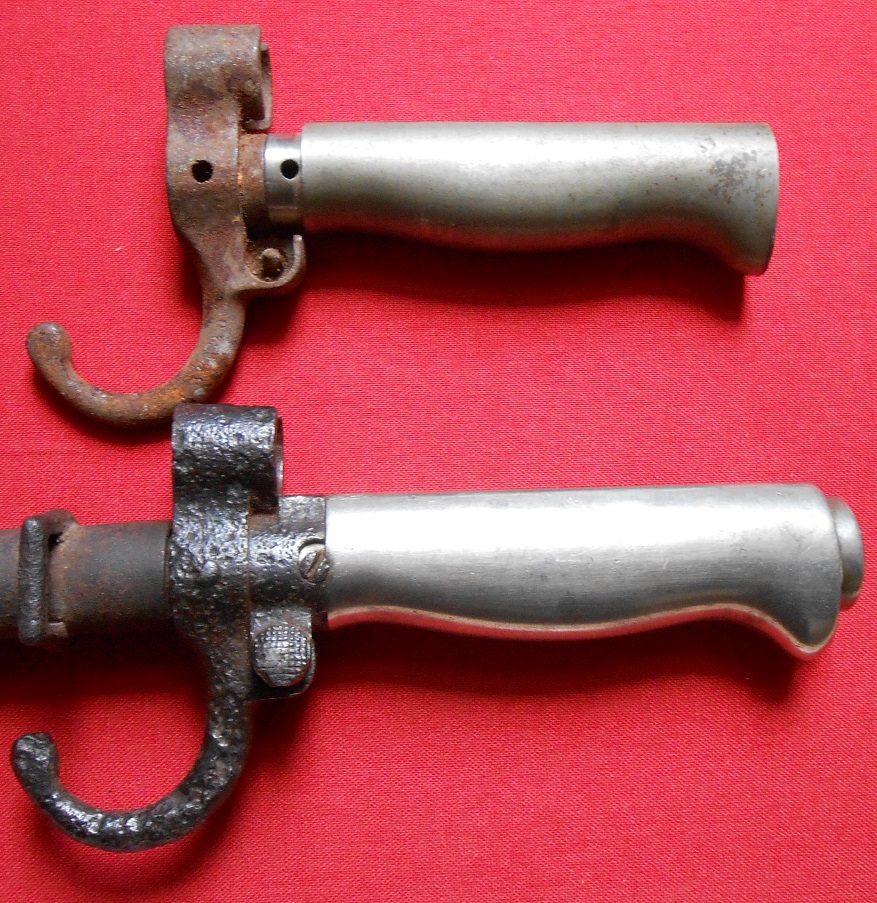

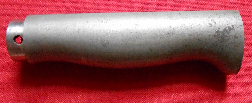

Quelqu'un pourrait-il m'expliquer pourquoi il n'y a pas de rainure sur cette poignée de baïonnette Rosalie en maillechort ?

Voici une nouvelle photo avec une poignée normale ... Bonne soirée

Un rebut d'usinage récupéré ?? Le trou pour la soie est-il percé ? La longueur hors-tout semble insuffisante (?)

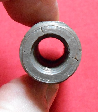

Merci pour votre retour,
Cette poignée est percée sur la totalité avec un filetage et a quasiment les mêmes côtes qu'une poignée normale sauf au niveau de l'emplacement de la rainure (manque 2mm d'épaisseur). J'ai acheté cette poignée sur un vide grenier avec la partie quillon en fer 1 euro les deux. Il n'y a pas de trace de limage ou autre, je doute donc que ce soit une bidouille ...

Re: Poignée de baïonnette Rosalie

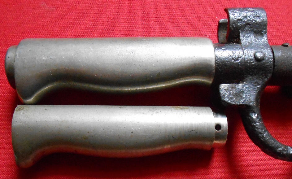

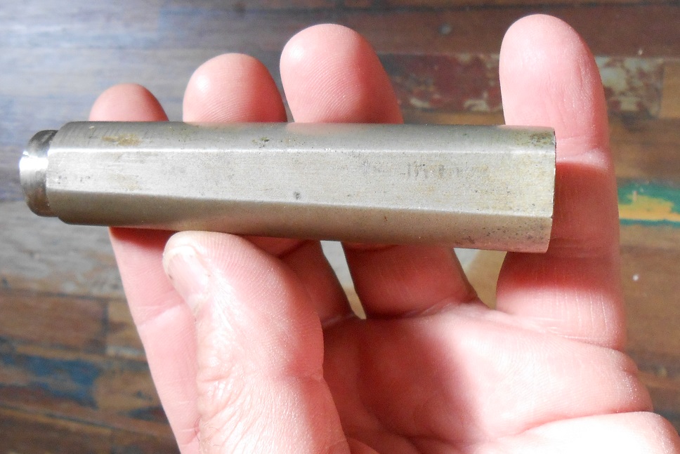

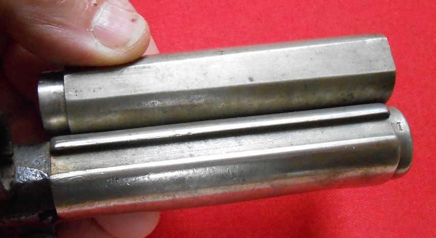

Voici d'autres photos Bonne journée
Si on veut monter la baïonnette Lebel sur le fusil, il faut non seulement la rainure longitudinale, mais aussi la partie cylindrique qui vient prendre appui sur l'embouchoir qui comporte le logement ad hoc C'est son manque qui me gênait.
Effectivement, il en manque aussi un morceau à ce niveau... Je pensais que c'était un morceau indépendant qui tenait avec la vis... Du coup, je ne comprends pas vraiment sur quoi pouvait se monter cette poignée ...
Avez-vous suivi le lien ?
Certains modèles sont dépourvus de ce talon . Il reste qu'il manque une rainure. Et - c'est peut-être une impression due à la photo--- le trou me semble bien gros,
Oui, j'avais bien vu le lien mais sans talon ni rainure je pense qu'il est impossible de faire tenir se manche sur un fusil ... Le trou (qui est ovale) semble beaucoup plus gros 16 à 18 mm.
Peut être un manche pour baïonnette scolaire mais je doute car je n'ai rien trouvé de similaire...

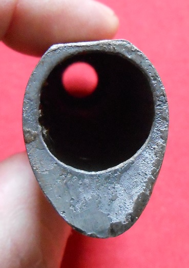

J'ajoute une photo pour la seconde face de la poignée Bonne journée
