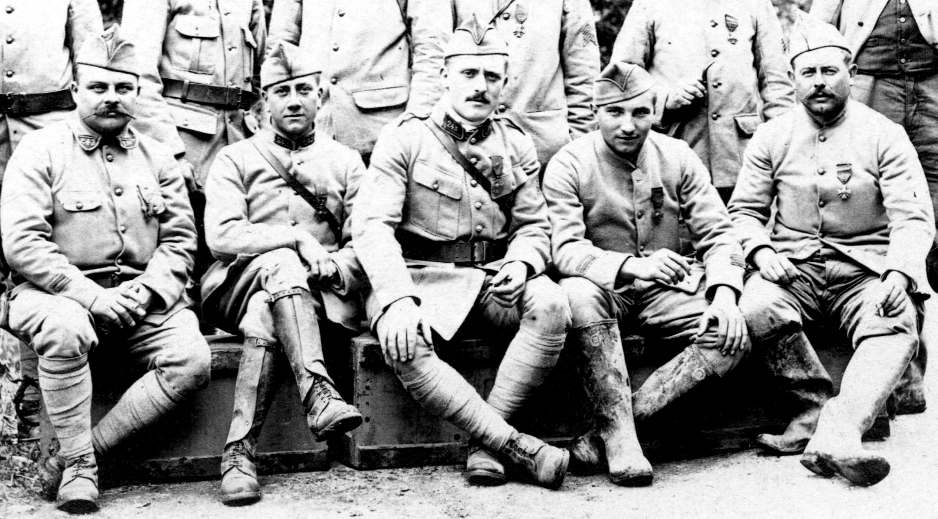

mireille salvini a écrit : ↑mar. juil. 19, 2022 7:31 pm Ce jeune homme a des guêtres en cuir: je croyais que c'était réservé aux officiers ?
Il suffit de regarder des photos d'époque pour voir ce que les soldats et les sous-officiers portaient.
Certains avaient même des bottes qui ne semblent pas très militaires...
243e RAC en 1918 :
1918 243e RAC.jpg (684.68 Kio) Consulté 1413 fois

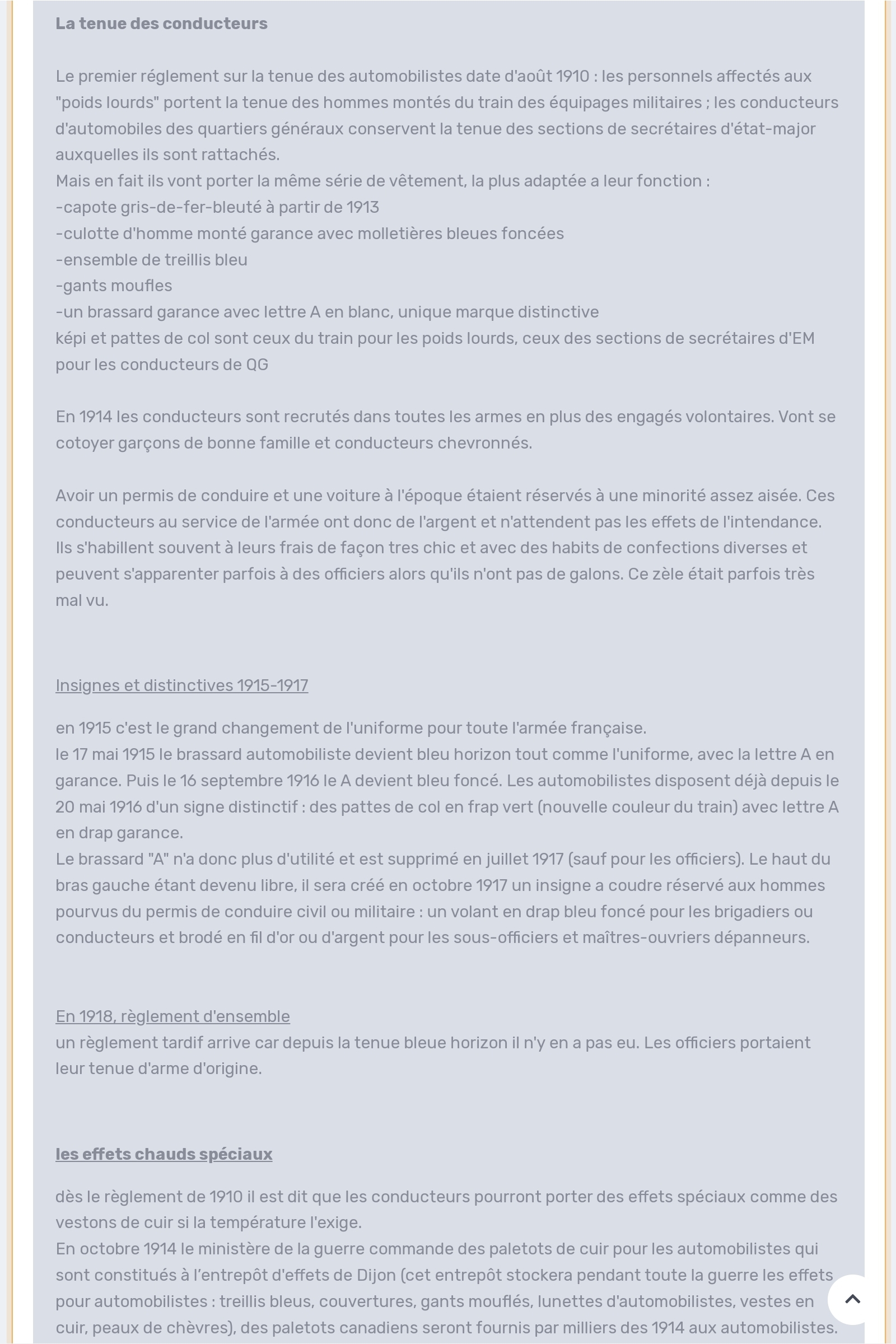

Alors c'est vrai que l’usage des guêtres en cuir n’était pas exclusif des officiers et sous-officiers. Les cavaliers ( avec des éperons en plus), les aviateurs...en portaient également.
Et effectivement, il devait y avoir une certaine tolérance quand le matériel venait à manquer au front.
Mais un simple et jeune soldat photographié en studio, c'est plus rare il me semble.
En plus, il y a comme un liseré sur le côté du pantalon.
Donc j’ai un peu farfouillé et j’ai trouvé quelque chose sur un site remarquable recensant la diversité des uniformes ( cela fera l’objet d’un post à part).
Je pense donc que ce qui apparaît sur les pattes de col est la lettre A, indiquant l’appartenance au Service automobile.
Sur le grossissement maximal ( merci tablette) on discerne en relief les 2 barres verticales du A.

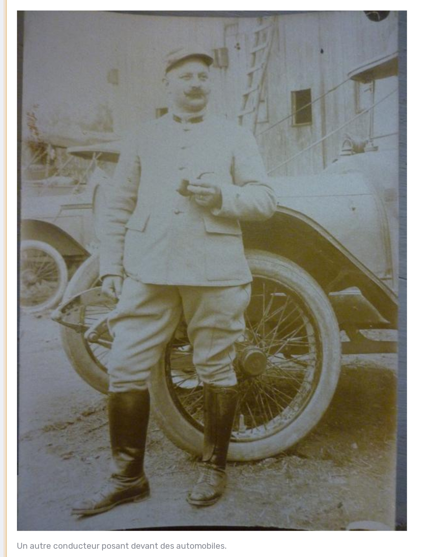

Comme déjà supposé, ce jeune homme était donc très probablement un conducteur de camion/ d’automobile.
Voici une photo d’un autre conducteur avec exactement la même tenue:
Sur ce site, il est précisé que depuis le 20 mai 1916 les pattes de col du conducteur étaient en drap vert ( couleur du train) avec un A rouge garance.
Avec de telles couleurs, rouge sur fond vert, un daltonien n’arriverait pas à distinguer le tout.
C'est pareil quand la photo est en noir et blanc.
Enfin, concernant les chevrons, mon hypothèse est que cela correspond au 3 ans qu’il a passé mobilisé entre avril 1918 et juin 2021.
Comme il a été appelé en pleine guerre, il a peut-être eu droit à arborer ces chevrons de son temps de mobilisation, pour se distinguer des nouvelles recrues des classes post- guerre.
amicalement,
Mireille

mireille salvini a écrit : ↑mer. juil. 20, 2022 5:13 pm c'est vrai que l’usage des guêtres en cuir n’était pas exclusif des officiers et sous-officiers [...]
Non. Le port de guêtres en cuir est assez répandu chez les soldats, surtout à l'arrière (au front, on les observe moins fréquemment au sein de la troupe). Sur les photos de famille, mon ArGP - pourtant 2e classe - en porte lors de ses permissions.

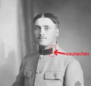

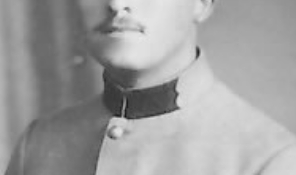

mireille salvini a écrit : ↑mer. juil. 20, 2022 5:13 pm Je pense donc que ce qui apparaît sur les pattes de col est la lettre A, indiquant l’appartenance au Service automobile.
Ce qui ressort surtout, ce sont les soutaches sur la patte de col.
Inconnu Blois.jpg (39.01 Kio) Consulté 1334 fois
Or les soutaches identifient les unités combattantes, dont le train et le service automobile ne font pas partie. Leurs pattes de col sont donc dépourvues de soutaches.
Il a déjà été dit que l'homme de la photo est soit un artilleur, soit un sapeur, soit un cavalier (cuirassier? - hypothèse qui aurait ma préférence).

J'ai beau zoomer, je ne vois pas non plus de soutache ! Par contre, le A a bien été passé à la craie car il est rouge normalement, donc plus difficile à voir sur une photo en noir et blanc.

pour que nous comprenions bien ces soutaches, pouvez-vous nous poster un col avec une soutache pour le comparer à celle envoyée par Carcharo. Pour ma part, je pensais que c'était les 3 pointes de la découpe en accolade. D'ailleurs que signifie-t-elle ?
En effet rien ne remplace un dessin, foi de prof de math !

Il y a eu confusion de ma part au sujet de ces fameuses soutaches que j’ai pris pour les accolades sur la foi de la 1ère photo légendée en rouge.
C’était entouré et je n’ai vu que la découpe en 3 pointes, donc j’ai compris qu’il s’agissait de ça, sans en vérifier la définition.
Donc je suis d’accord avec vous qu’il n’y a pas de soutaches sur la 2ème photo légendée.
Mais je n’arrive pas à voir qu’il y en a sur la 1ère, pour moi c’est une ombre, un artefact et je ne distingue qu’une forme de A.
Mais bon, tout est possible et je n’ai plus mes yeux de 20 ans :roll:

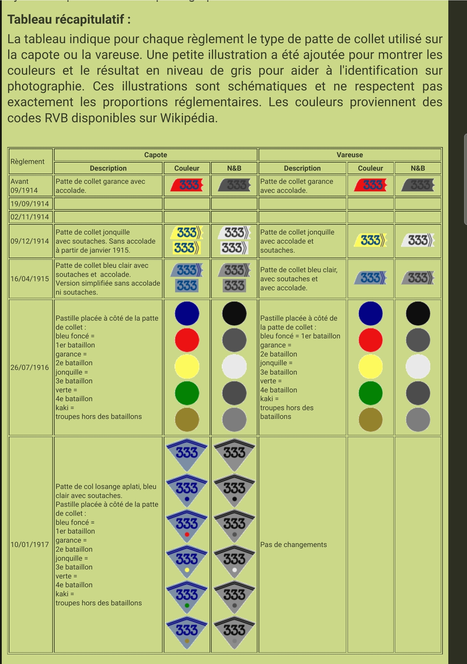

Pour remédier à mon ignorance et pour en savoir plus sur ce petit fil tressé, j’ai cherché un visuel et j’ai trouvé ce tableau issu de ce site intéressant https://combattant14-18.pagesperso-oran ... Img06.html
Il y a même des pastilles de couleur qui se seraient rajoutées pour indiquer le bataillon...j’ai encore appris quelque chose ! ;)
