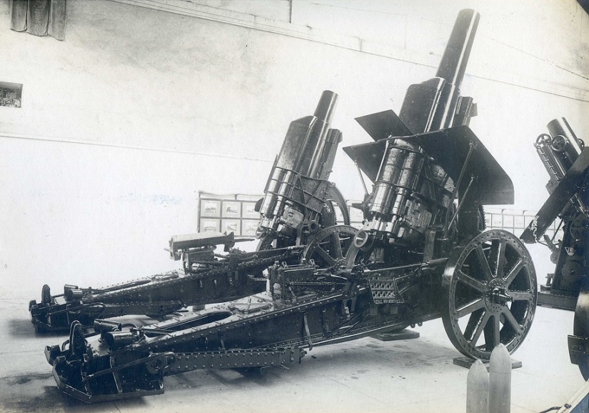

Je m'interroge sur les différences entre le 21cm Mörser M1910 et le M1916, si ce n'est la longueur du tube.
Y a t'il des détails qui nous permettent, sur photographies d'époque, de ne pas se tromper ?

Il est difficile de distinguer la version de 1910 du "Mörser" de celle du "langer Mörser" adopté en 1916. Il faut avant tout déterminer la longueur relative du tube et les dimensions des freins et récupérateurs qui ont la même organisation générale.
Voici une photo des deux versions du "Mörser", les deux mortiers sont complets et en excellent état dans le Musée de l’École d'Artillerie de Fontainebleau (entièrement et odieusement pillé en 1940!). On distingue bien la longueur du tube du "langer Mörser":
Mörser Fontainebleau.jpg (202.66 Kio) Consulté 820 fois

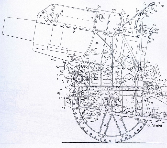

Concernant le capot de protection des freins et récupérateurs, il est souvent enlevé en position de batterie, probablement pour accéder rapidement à ces organes.
Le masque apparaît rarement sur les photographies de la version initiale du "Mörser", il est pourtant présent sur l'affût dès la mise en service du matériel. Il est possible qu'il s'agisse d'un enlèvement délibéré de la part des commandants de batteries, voire de régiments. Le poids du masque est de 85 kg, avec ses accessoires d’installation le poids économisé est de 100 kg environ ce qui n'est pas négligeable lors des déplacements.
Peut-être plus important est le bruit de ferraille qu'induit le masque pendant la marche, inconvénient majeur pour les mises en batterie discrètes. Les français aussi ont souvent démonté les masques de leurs pièces pour ces raisons.
La preuve que le masque existe dès l'avant-guerre se trouve dans les schémas du Règlement (contrairement aux affirmations de "spécialistes" auto-proclamés!).
Ici, le D.V.E Nr 197.v. "Mass und Gewichtsangaben" daté du 24 juillet 1912 (édition originale):
Mörser-DVE 1912.jpg (215.04 Kio) Consulté 820 fois

Merci pour votre réponse.
La photo est très parlante !
J'essaie de classer mes clichés (M10 ou M16) mais l'absence de visibilité au niveau du tube rend la tache compliquée malheureusement.
