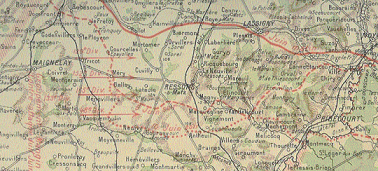

Bonjour Daniel
quelque info :

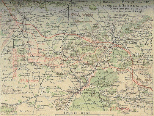

Bataille du Matz 9 JUIN 1918
Bataille du Matz 9 JUIN 1918.jpg (148.13 Kio) Consulté 2291 fois
