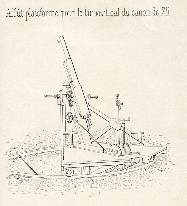

Les "Stations" deviennent des "Postes" demi-fixes, au début à 1 pièce puis rapidement à 2 pièces de 75 sur PF modèle 1915.
On distingue les Postes Fixes (à Paris et villes diverses de l'arrière-front ou de l'arrière) dont la plate-forme utilise une fosse bétonnée et les Postes Demi-Fixes employés aux Armées ou dans l'arrière-front utilisant une infrastructure de montage plus simple. Les matériels sont démontables et peuvent être transportés en 4 charges sur un camion pour effectuer un changement de position, ce qui demande un peu de temps d'où le nom de "Sections Demi-Fixes" qui est la seule appellation réglementaire à la fin de la guerre.
Règlement 6-1915.jpg (163.76 Kio) Consulté 1443 fois

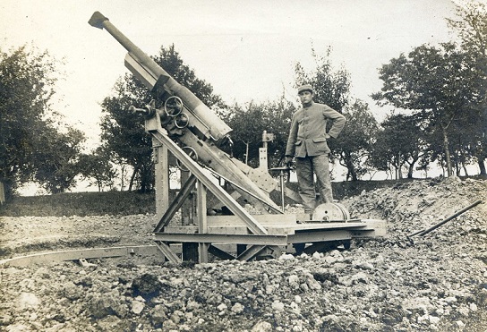

(suite du précédent): 2 photographies:
-un canon de 75 modèle 1897 sur Plate-Forme modèle 1915 pour le tir vertical:
75 CA PF 1915.jpg (129.11 Kio) Consulté 1437 fois

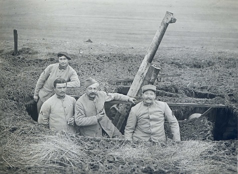

-Un canon de 75 modèle 1897 sur Plate-Forme modèle 1915 pour le tir vertical dans un emplacement enterré, très bien camouflé:
75 demi-fixe front.jpg (109.45 Kio) Consulté 1437 fois
