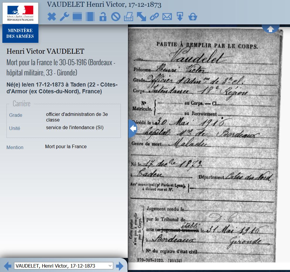

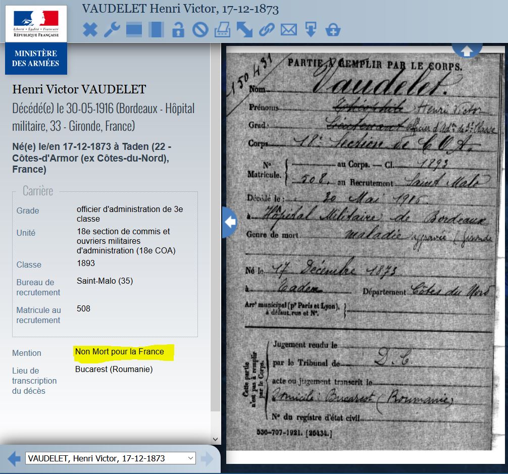

Sauriez-vous me dire pourquoi, pour la même personne, le site Mémoire des
Hommes fournit 2 fiches contradictoires, l'une portant la mention "Mort
pour la France", l'autre indiquant "Non mort pour la France". Il y a
quelque chose qui m'échappe. :roll:
Il s'agit d'un militaire (de carrière ?) employé dans un service d'intendance : Henri Vaudelet né le 17/12/1873
à Taden (22). Matricule 508. Il est mort à l'hôpital militaire de Bordeaux mais Il était apparemment domicilié à Bucarest, Roumanie....Autre mystère : que faisait-il là ?

Ce que vous appelez des fiches matricules ne sont pas des fiches matricules mais fiches dite "Mémoires des Hommes", la fiche matricule est individuelle, concerne tous les soldats morts ou non pendant le conflit et est stocké aux archives départementales (voir lien plus bas)
La fiche est dite "Mort pour la France" mais ne porte nullement la mention "Mort pour la France", idem pour celle dite "Non mort pour la France".
Le fichier Mémoires des Hommes n'est pas un fichier officiel des Morts pour la France et n'a aucune valeur juridique quoiqu'en dise le ministère des Anciens Combattants.
Pour être sur de la mention, il faudrait alors éplucher l'acte de décès. Et encore, si le décès a eu lieu avant la création de la mention MPF, il arrive que l'acte de décès n'ait pas été mis à jour par l'officier d'état-civil.
Regardez ce qui est écrit sur la fiche matricule, cela peut rajouter des indices ...
http://archives-en-ligne.ille-et-vilain ... /687524/12
Sur votre fiche MPF, je lis "Maladie" le terme est vague et générique. Sur la fiche Non MPF, je lis "maladie aggravée", bien souvent cela laisse sous entendre que la présence aux armées n'est pas la cause de l'apparition de la maladie et seulement la cause de l'aggravation. Cela justifie souvent le refus d'une mention, il faudrait retrouver la délibération médicale qui bien souvent a été détruite depuis le moment de la décision.
En conclusion, ne vous formalisez pas pour les fiches MDH, ce ne sont que des cartons de travail pour l'élaboration du tableau d'Honneur et le travail ne fut pas terminé. Allez voir plutôt l'acte de décès.

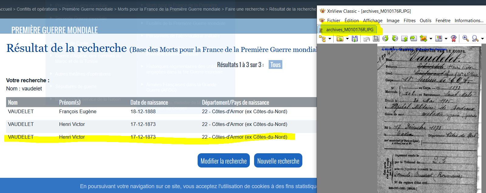

Les doublons de fiches liées au statut d'officier sont liées au fait qu'il existe plusieurs fichiers originels constituant la base MDH et qu'au moment de la mise en ligne, les administrateurs ont tout mis en ligne sans faire de tri préalable:
- Les fiches "Mort pour la France" fichier principal (fiches B01 à K85)
- Les fiches officiers, mis dans la partie "MPF" lors de la mise en place du site (Fiches M05 à M31)
- les fiches marines mises dans la partie MPF (N01 à N10
- les fiches aviateurs qui sont celles de la partie "personnel de l'aéronautique (Fiches A01 à A62).
- les fiches dites non mort pour la France qui furent mises dans la partie nMPF (Fiches K86 à M06) un peu plus tard, mais sans tri
Au total, cela correspondait à plusieurs microfilms différents que l'on pouvait consulter aux Archives Nationales avant la mise en ligne (et pas moins de 12 DVD de données).
Les 2 fiches indiquées sont bien dans les 2 parties (MPF et nonMPF), ce n'est pas un simple doublon lié à la catégorie de classement "Officier", mais bien à un doublon "administratif".

Pour connaitre le numéro d'une fiche, téléchargez la et regardez le nom de fichier:
M01 est une fiche du fichier NonMPF, voir numéros dans le message ci-dessus
Jérôme

Ce qui est intrigant, c'est la domiciliation en Roumanie sur une fiche MDH alors qu'il est domicilié en France sur la fiche matricule. :?:
Yvonnick

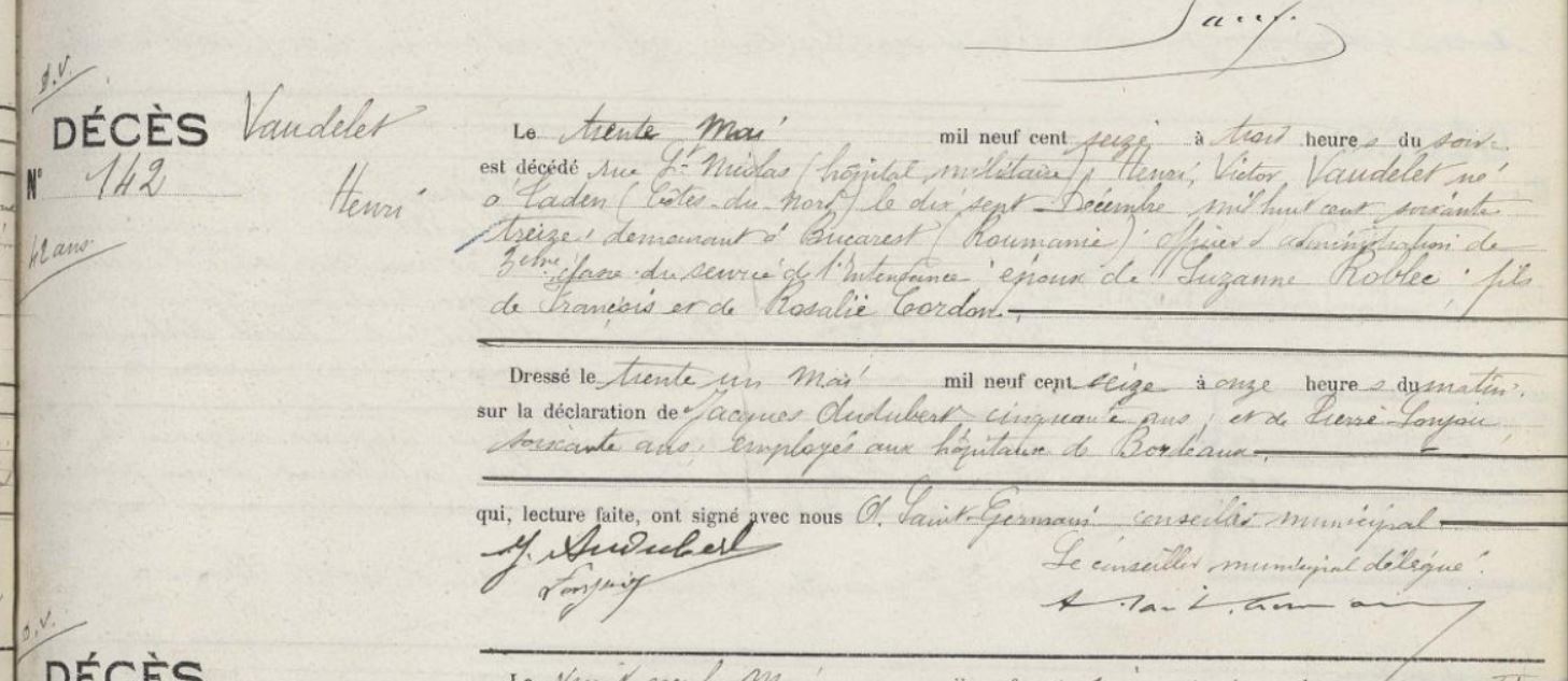

Pour info, j'ai l'acte de décès à Bordeaux (30/05/1916). Aucun détail particulier...
marygene 22
Charraud Jerome
Messages : 7096
Re: Fiches matricules contradictoires
Message par Charraud Jerome »

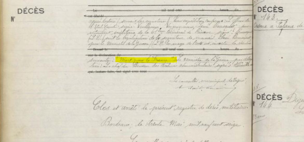

Merci pour l'indication bordelaise (Bon sang, mais c'est bien sûr), je viens de récupérer l'acte. Justement, ce qui est intriguant est l'absence de point particulier:
Point de mention "Mort pour la France"

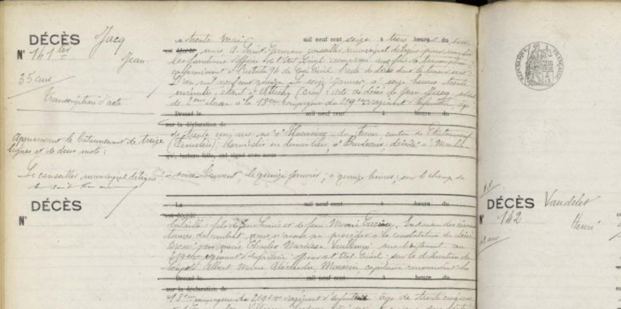

Or, cette mention a été instituée le 2 juillet 1915, l'officier d'état-civil qui rédige l'acte de DC en mai 1916 ne peut ignorer ce fait:
Si je prend la page d'à côté, je trouve la transcription du décès du soldat Jean Jacq et la mention est bien dans le corps de l'acte.
Il y a une opposition entre la fiche "Mémoires des Hommes" dite "Mort pour la France" et la vérité de l'acte de décès. Aucun élément trouvé permet de justifier de la confection de la fiche MPF, qui est deplus contredit par une fiche Non MPF.
il faudrait interroger l'ONAC sur cet imbroglio.
