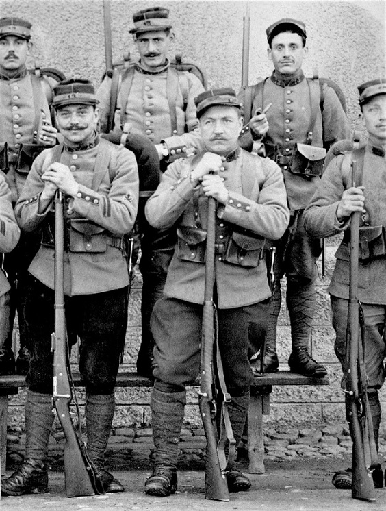

Cette fois, une photographie de Hussards d'un "Groupe Léger" nous révèle une arme bien rare.
En effet, ces cavaliers démontés et équipés pour combattre à pied ont reçu le rare fusil modèle 1907 Colonial dit "de Tirailleurs Sénégalais". Ce fusil au levier coudé est l'ancêtre du fusil modèle 1907-15 qui sera, lui, construit à plus d'un million d’exemplaires.
Le fusil modèle 1907 est doté à l'origine d'une épée-baïonnette assez semblable à celle de la carabine de Gendarmerie modèle 1890 à l'exception de sa poignée entièrement lisse alors que la baïonnette de la carabine de Gendarmerie comporte une rainure pour faciliter le passage de la baguette.
Ces deux types de baïonnettes se distinguent par la présence du bouton poussoir en bas de la poignée, ce qui est bien apparent sur la photographie:
Hussards fusil mle 1907 colonial.jpg (235.24 Kio) Consulté 3097 fois

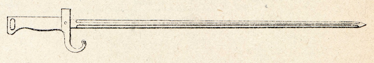

Pour bien identifier les baïonnettes particulières de ce sujet et du précédent:
-la baïonnette de la carabine de Gendarmerie modèle 1890 (noter la rainure et la position du bouton-poussoir):

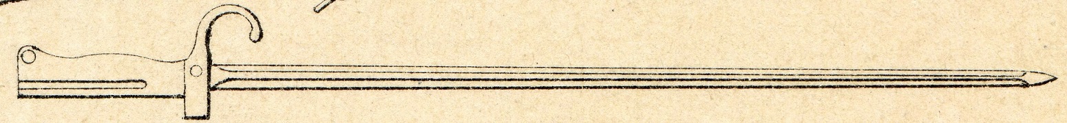

-la baïonnette du fusil modèle 1907 Colonial:
Baïonnette fusil 1907 colonial.jpg (183.03 Kio) Consulté 3097 fois

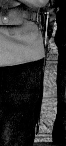

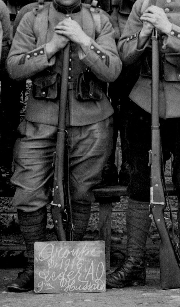

Un lecteur n'étant pas suffisamment convaincu de la présence de ces fusils modèle 1907 colonial dit "de Tirailleurs Sénégalais" entre les mains de ces Hussards, je publie deux gros plans de détails caractéristiques de ce rare fusil:
-l'embouchoir, de type spécifique à quillon recourbé, bien visible ici (fusil du gradé au centre):
Hussards fusil mle 1907 colonial (2).jpg (49.52 Kio) Consulté 3051 fois

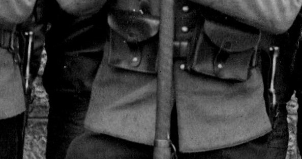

-le bouton poussoir de la baïonnette du fusil modèle 1907 situé au bas de la poignée (deux Hussards au centre):
Hussards fusil mle 1907 colonial (3).jpg (62.67 Kio) Consulté 3051 fois

Re: Artilleurs équipé de carabines de cavalerie Mle 1890
Message par dtr »
Bonsoir Guy François,
Merci à vous pour ce document exceptionnel.
Mais attention, nous n'avons pas affaire au 1907 standard mais à un fusil Mle 1907 construit par le Syndicat Stéphanois de l'Armement National (Gerest, Grivolat et Cie). Les livraisons s'étalent entre août 1915 et mai 1916. A l'origine, il s’agissait d'une commande de 24 000 mousquetons ce qui explique la présence sur ces arme d'une baïonnette Mle 1892 à grosse douille.
Bien cordialement.
Didier
Messages : 7266
Merci pour vos remarques!
Pour l'origine de ces fusils 1907, il faut aussi prendre en compte la présence en France en 1914 dans les Manufactures de stocks de fusils modèle 1907 au titre de la réserve éventuelle à fournir aux unités coloniales d'Afrique où les armes se perdent ou sont souvent avariées en campagne.
Ainsi, la MAC modifiera "MD" des fusils 1907 "purs" en stock en 1915 et 1916 (j'ai un ami, licencié FFT, possédant un modèle 1907 recanonné en 1916).

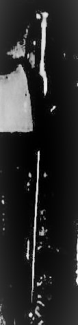

Concernant les baïonnettes, je ne crois pas qu'il s'agisse de baïonnettes de mousqueton modèle 1892 mais bien d'épées baïonnettes à bouton poussoir en bas de la poignée au vu de leur longueur:
Hussards fusil mle 1907 colonial a.jpg (48.93 Kio) Consulté 2919 fois
Hussards fusil mle 1907 colonial b.jpg (30.77 Kio) Consulté 2919 fois

Voici une photo montrant des baïonnettes à grosse douille de mousquetons sur des fusils 1907 :
Sur votre photo, les plaquettes sont visibles.
Didier
Messages : 7266
Merci pour cette photographie, identifions donc ces fusils comme des fusils modèle 1907 "colonial" fabriqués par Gerest, Grivolat et Cie!

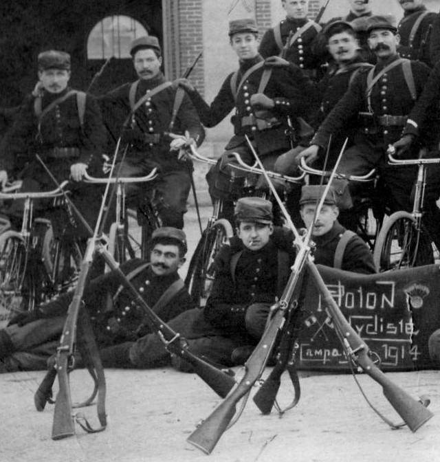

Revenons au sujet initial, voici maintenant, grâce à Maurice Sublet, une rare photographie prise à Saint-Germain d'un Peloton cycliste de Cuirassiers armés de la carabine de Gendarmerie modèle 1890 à la longue épée baïonnette d'un type propre à ce modèle.
Quelle décadence, abandon du sabre, passage de la carabine de Cuirassiers à la Carabine de Gendarmerie, de la cuirasse à la vareuse, du casque à crinière au képi et du cheval à la bicyclette, cette guerre ne respecte rien!
Cuirassiers Car Gend mle 1890.jpg (165.15 Kio) Consulté 2897 fois

Juste une petite remarque : sur les 2 premières photos de cette page, ce ne sont pas des hussards mais des chasseurs à cheval (reconnaissables grâce à la couleur sombre du collet et des pattes de parement des manches).
Jean

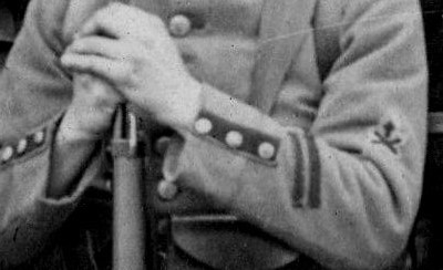

Messages : 7266
Pourtant la 2e photographie de cette page contient le panneau suivant qui peut sembler contradictoire avec certains collets:
Hussards fusil mle 1907 colonial (2).jpg (232.21 Kio) Consulté 2521 fois
