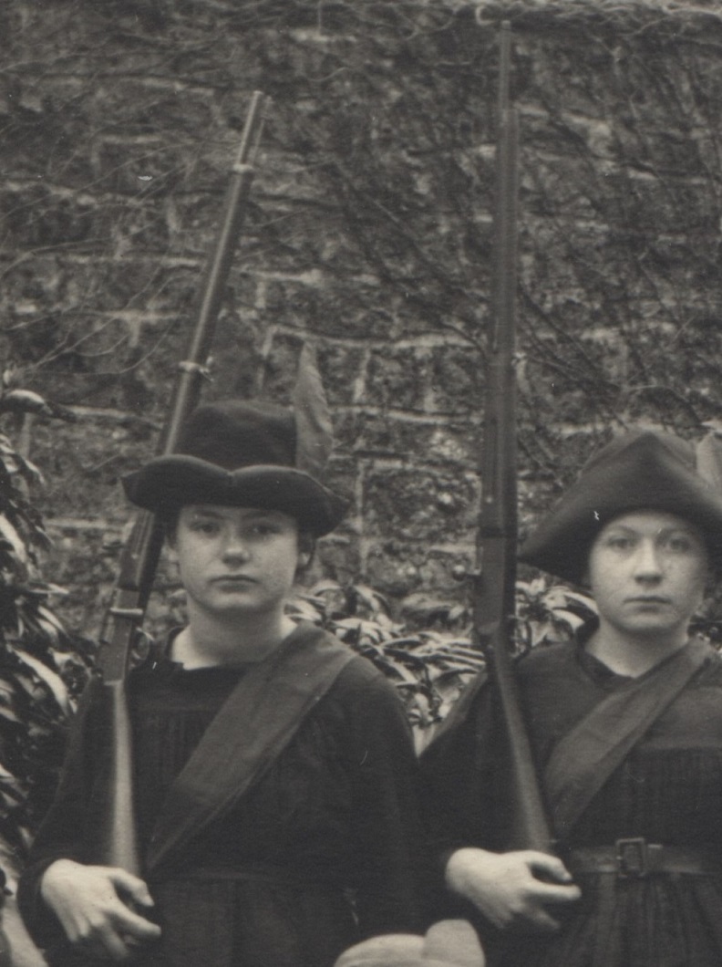

En tout cas, les armes ne sont pas fictives. On distingue plusieurs carabines du type "Lebel scolaire" en 6 mm bosquette, peut-être empruntées à l’École Normale d'Instituteurs ou dans une École de garçons où ont figuré dans les années 1880-1890 de petites quantités de ces carabines destinées au "tir scolaire", cher à la "Ligue des Patriotes", mais qui n'a été vraiment pratiqué qu'en Région parisienne et dans les départements du Nord et de l'Est de la France. On distingue sur la photographie au moins deux types de ces carabines type "Lebel scolaire":
Ecole Normale Douai (2).jpg (216.72 Kio) Consulté 2875 fois

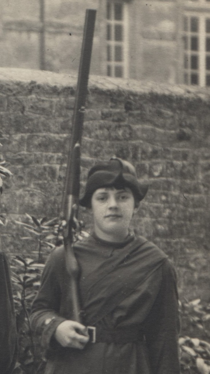

Une élève n'a pas hésité à emprunter (à son Père? à son Frère?) un bon vieux fusil de chasse à canons juxtaposé de calibre 12 ou 16 de taille respectable:
Ecole Normale Douai (3).jpg (221.5 Kio) Consulté 2875 fois

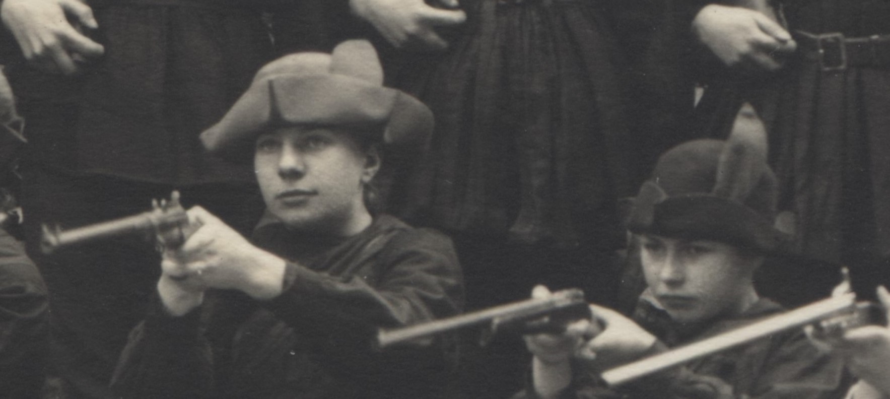

D'autres élèves se sont équipées de petites carabines et pistolets de tir "de salon".

ALVF a écrit : mar. mai 21, 2019 5:43 pm On distingue sur la photographie au moins deux types de ces carabines type "Lebel scolaire":
A droite le modèle "Dumoulin", qui reproduit assez bien l'allure du fusil Lebel. A gauche un modèle "Buffalo" semble-t-il. Il ne faut pas oublier que les stands de tir, parfois "National" étaient nombreux. Moins de kalash dans les rues ......
Pour le fusil de chasse ( cal 12 à l'époque pour être respectable) à chiens externes ( mais percussion centrale probablement) et "clef anglaise" sous le pontet.
Il y en a un autre, simple canon, peut-être bien Flobert.

Je joins un gros plan de deux armes de poing dont l'une est de la grande famille des Flobert et l'autre, d'aspect plus moderne, ressemble un peu au pistolet Webley 22 LR (?). Je n'identifie pas avec certitude la petite carabine à droite qui semble encore posséder une platine à percussion:

Je n'avais pas identifié ce pistolet de tir dont le fut est retaillé vers l'arrière, il est vrai qu'il y a eu tant de modèles, dont ceux " pour dames et jeunes gens", allégés. Je n'ai pas tous les catalogues de la Manu, il ne figure pas dans "le" Clergeau.
