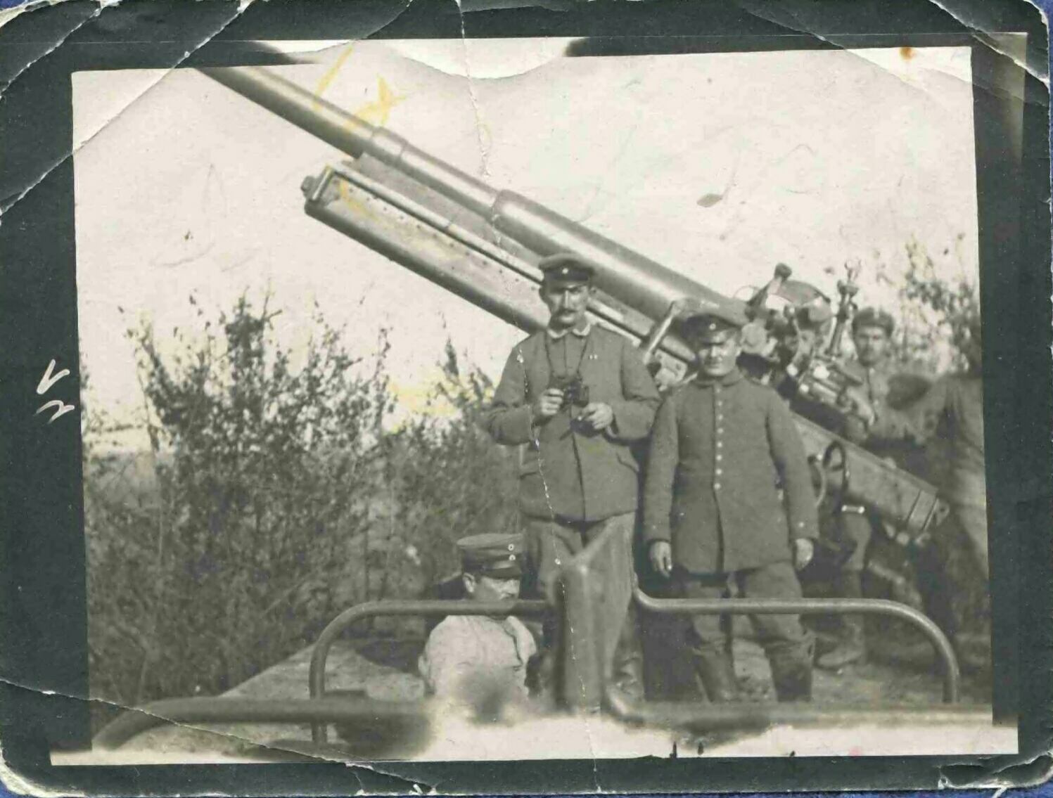

toujours en fouinant sur les sites d'enchères habituels je suis tombé sur cette photo assez intéressante :
si je ne m'abuse il s'agit d'un matériel très rare, le 10,5 cm flak Kw/E Rheinmetall. Ce canon anti aérien monté sur wagon n'a été construit qu'à 6 exemplaires! !

Cependant je suis intéressé par toutes informations sur cette pièce, je n'ai trouvé que 2 photos de mauvaise qualité et de maigres infos concernant ses caractéristiques.
Je vous remercie d'avance pour vos réponses, amis artilleurs! :hello:

Ce canon de Flak n'a été construit qu'à six exemplaires dont deux seulement ont été montés sur wagon en août 1916 pour constituer la Eisenbahn-Batterie Nr 102. La batterie Nr 102 a été employée essentiellement dans le secteur à l'Est d'Arras.
Vous trouverez une bonne photographie d'un canon de la Batterie Nr 102 dans mon livre "Eisenbahnartillerie-Histoire de l'Artillerie Lourde sur Voie Ferrée allemande des origines à 1945" édité par "Histoire et Fortifications".
J'ai d'autres photographies de ce matériel, réservées pour une publication ultérieure.

merci beaucoup pour cette réponse précise comme d'habitude!

J'ai déniché une nouvelle photo d'une des 2 pièces sur wagon de la batterie 102.
Cordialement, Ekz 17
