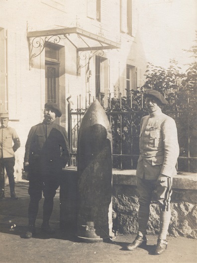

L'obus de 42 cm de la Schlucht a illustré de nombreuses cartes postales et quelques cartes-photos.
En voici une où le général d'Armau de Pouydraguin pose avec un officier de son état-major:

Enfin, devant le PC de Gerardmer, à peu de chose près la même photo que celle présentée par Guy François, sauf que le général et son officier ont inversé leurs emplacements :

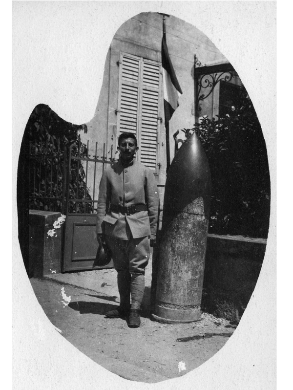

On observe que la ceinture reconstituée en béton n'a pas résisté au transport du lieu d'origine (où ?) au PC de Gerardmer.

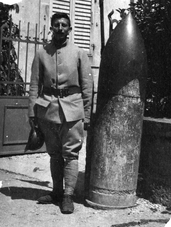

en suivant vos commentaires, j'ai pu identifier plus précisément cette photo issue d'un album du 163° RI. On distingue très bien la partie béton !
Soldat devant obus de 420 allemand reconstitué béton (2).jpg (164.15 Kio) Consulté 4276 fois
Soldat devant obus de 420 allemand reconstitué béton.jpg (211.74 Kio) Consulté 4276 fois
