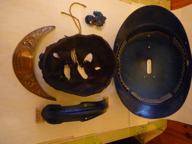

Je viens de "rénover" un casque Adrian de 1915 complet (un journal de cette époque fin 1915 était plissé à l'intérieur). Auparavant le casque était rouillé et peint en bleu.
Après avoir nettoyé le cuir avec un chiffon légèrement humidifié et laissé séché, j"ai "réassoupli" le cuir cassant avec un lait de toilette pour bébé. Le lait c'était un conseil de mon oncle pour assouplir les cuirs fins(Il a été cordonnier 50 ans) Le résultat est bon. Il me reste à le remettre en forme sur un ballon.
Concernant la coque, à la bourse militaria de Cambrai j'ai pris conseil auprès de "spécialistes" pour la rénovation peinture. Ils m'ont signalé qu'il y avait plusieurs bleus à l'origine. L'un m'a conseillé le bleu MOTIP 44839. J"ai fait l'application mais je doute de la teinte (je suis daltonien).
Par contre je n'ai plus les rivets, ils sont HS.En qu'elle matière sont ils Alu Étain? En remplacement et c'est dommage, j'en ai des petits en cuivre donc à peindre.
Pouvez-vous me conseiller sur mes doutes avant le remontage.

La première étape que vous avez faites et la bonne,pour le cuir de la coiffe,
Mais pour la coque, :non: pas de repeinture.......ça tue l'âme du casque.il est foutu .d'autant que vous avez a l'intérieur un jounal d'époque .juste du wd40 avec paille triple 000.ci le casque est vraiment abîmé, brosse à poils de laiton souple.et graisse à cuir sur un chiffon,pour combler le plus possible les micros rayures.
A bientôt

effectivement, il faut éviter de repeindre.
Pour les rivets du cimier, ceux-ci sont en aluminium avec deux pattes recourbées à l'intérieur de la bombe.
Il faut éviter de repeindre, par contre si vous avez décapé, il vaut mieux, pour créer l'illusion, passer plusieurs couches de peinture différentes en tonalité et ensuite faire un vieillissement laissant apparaître ces couches.
Pour les tons, désolé, mais tout est "à l'œil", et avant de repeindre il faut faire des essais et laisser sécher la peinture pour en apprécier le rendu définitif.
Bien cordialement.

J'ai oublié de vous dire que ce casque est muni sur la visière d'un fourragères en cuivre (soldat de la Grande Guerre). Malheureusement je n'ai pas la jugulaire. Je vais essayer les bourses on ne sait jamais mais j'en doute fortement.
Concernant les rivets en alu, j'aurai besoin SVP d'une photo et de leurs dimensions.
Merci d'avance.
Claude.

Les rivets seront introuvables étant donné qu'ils pètent lorsqu on les touchent.
Une jugulaire de 15 de même, étant donné qu'elles sont très fines.trouvez une 26 plus épaisse avec fixation démontable à vis .donc elle ne sera pas coupée.
Pour les rivets,voir sur ebay. Des neufs ,des fois en vente d'un site normand.

Comme promis je joint les photos du casque. Ce n'est pas une réussite cette rénovation.
Cent ans dans un grenier cela fait des dégâts. Hormis les rivets je n'ai pas de problème, j'ai l'alu et de quoi les tourner.
Le cuir lui est bien rétréci, l'humidité , la chaleur ont fait qu'il a mal vieilli. Le tissu je l'ai recousu sur le cuir mais les trous de mites ou de souris là c'est impossible à refaire. j'ai fait de mon mieux avec du fil ancien en coton. Pour la sangle il y en une à aller chercher en Meuse. Quand j'aurai fait les rivets je remonterai le tout et vous présenterai.

Voilà comme prévus je vous communique l'avancée de la rénovation. Les rivets m'ont posé un problème d'approvisionnement. Alors j'ai décidé après avoir eu les mesures par un collectionneur de les fabriquer moi même. Ça n'a pas été évident. Après plusieurs essais sur une tige d'alu de 6 mm je pense avoir réussis. J'en ai fait deux plus longues pour le sommet du cimier et deux autres pour les extrémités. Quelques petit coup pour les vieillir et le tour est joué. Par contre je ne les mettrai pas en peinture comme conseillé par P. Lamy. Ma petite vitrine sera une nouvelle fois enrichie.
Il me reste plus qu'à les mettre en place. Quand tout sera remonté je vous ferai parvenir une photo.
Dans le message suivant j'essayerai de mettre les photos du message précédent.

Voila les photos que je n'ai pas parvenu à joindre lors de la rédaction du message antérieur à celui de ce jour.
ClaudeImageImage
