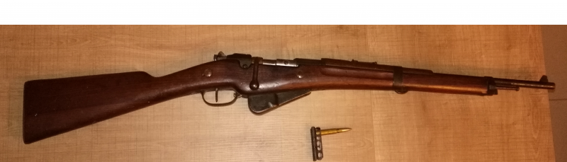

Bonjour à tous, après m'être présenté comme il se doit dans a rubrique adéquat, je vous présente le fusil de mon grand père que j'ai récupéré.
D’après les recherches que j'ai pu faire sur le net et sur le forum, il s'agit d'un mousqueton d'artillerie "modifié" pour la cavalerie. Mes connaissances étant très limitées, est ce que les connaisseurs et/ou collectionneurs pourraient m'en dire plus grace à ces quelques photos. Au passage pouvez vous me confirmer que l'arme est bien classée en catégorie C, et que les munitions sont des 7*50R lebel ?
Merci par avance.

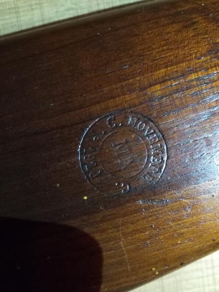

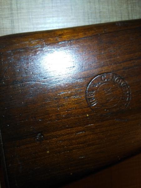

tampon sur la cross

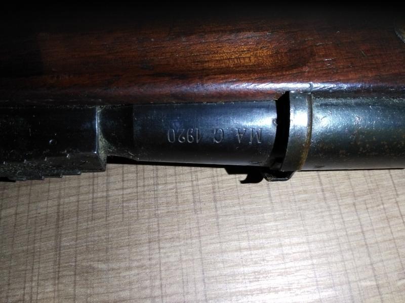

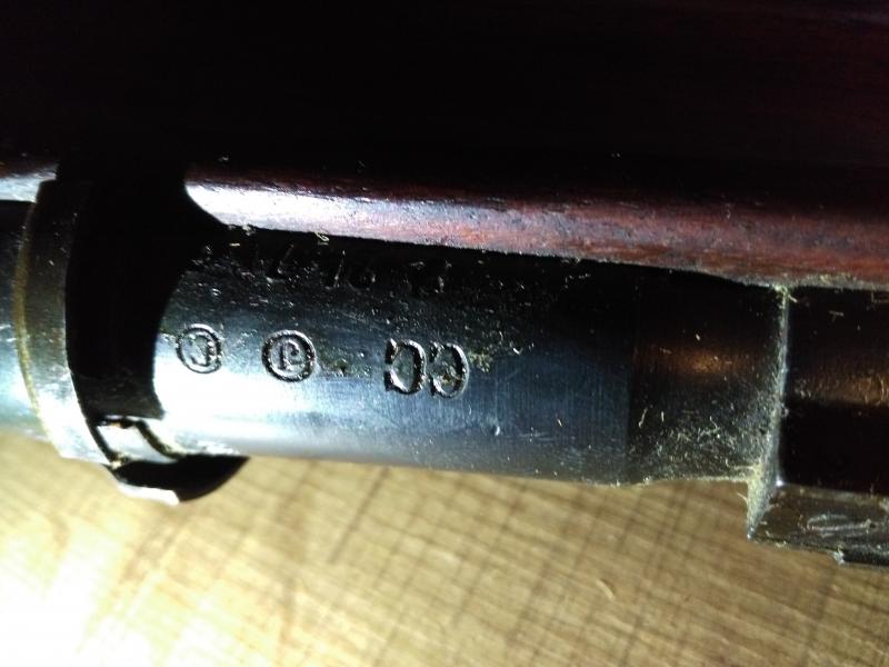

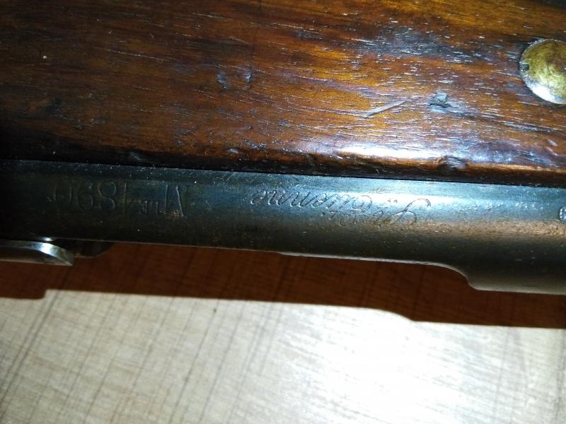

Les différentes inscriptions. Désolé impossible de mettre les photos dans le bon sens. C'était sous le garde main

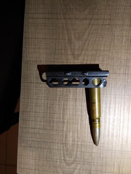

Le clip pour les cartouches. Il me semble petit par rapport à ce que j'ai pu voir sur le net. J'ai 5 cartouches avec mais une seul rentre parfaitement dedans

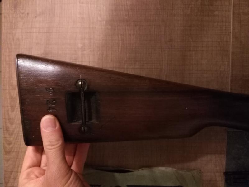

La cross et les différentes pièces portent le même numéro de matricule F247XX

Bonjour Sébastien,
Il s'agit bien d'un mousqueton Mle 1890, il à été modifié pour la balle N1932 la lettre N visible sur le canon et tonnerre, passé par la Manufacture d'Armes de Châtellereaux en novembre 1920, réutilisé pour la seconde guerre mondiale. Ceci dit une belle pièce.

L'arme présentée ici est une carabine de cavalerie 1890 (Saint Etienne 1890) ayant subi les modifications de 1916 (notamment passage en clips de 5 cartouches), vraisemblablement en 1920 à la Manufacture d'Armes de Châtellerault (marquage MA C 1920). L'arme a ensuite été modifiée pour accepter la balle N, en 1932 ou après.
Le clip et la cartouche présentés ne correspondent pas à l'arme.

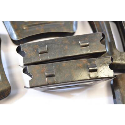

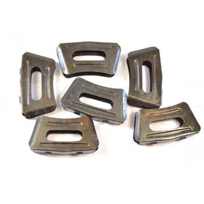

Bonsoir à tous. sauriez vous me dire si les clips en photo peuvent convenir svp. merci
p Lamy
Messages : 967
Inscription : ven. juin 01, 2007 2:00 am
Re: besoin d'aide pour identification
Message par p Lamy »
ces clips sont bien ceux adaptés au mousqueton modifié 1916, pour 5 cartouches de 8 mm mle 1886 (8 x 50 ).
La balle 1932 N est une balle à ogive plomb chemisée cupro-nickel d'aspect blanc nécessitant un canon adapté, d'où cette indication "N", copie française de la balle s.S allemandes (balle pointue lourde)
