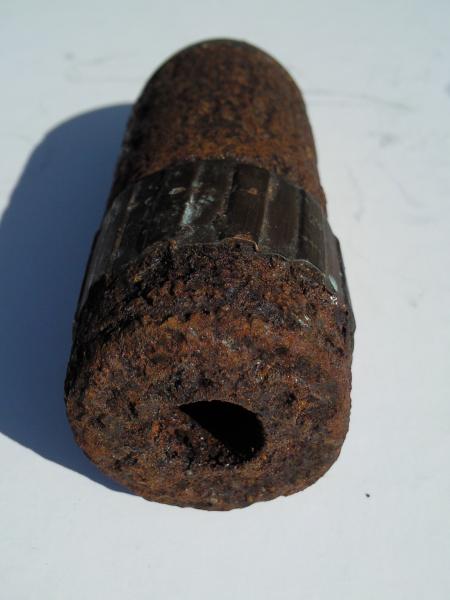

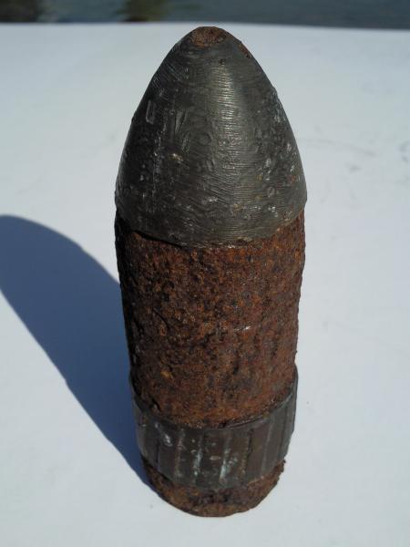

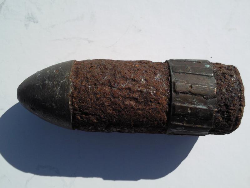

je souhaite connaitre le type de cet obus de 37 mm ,haut de 10,7 cm avec fusée rudimentaire en plomb, il présente un perçage au niveau du cul, compostion traçante ?
est ce un modèle d'exercice ou un modèle explosif ?
Bonsoir Sorpio
Bien que t'ayant répondu en messagerie privée,je reproduis cette réponse à l'intention d'autres membres du forum.
Ce proj. est US de 2°guerre,perforant à traçeur, pas de fusée de tête mais le plomb que tu cites est tout simplement une soudure pour une coiffe balistique qui n'existe plus.
Il se monte sur une douille marquée M16 de 223mm de long,avec ou sans gorge (AA ou anti-char)
