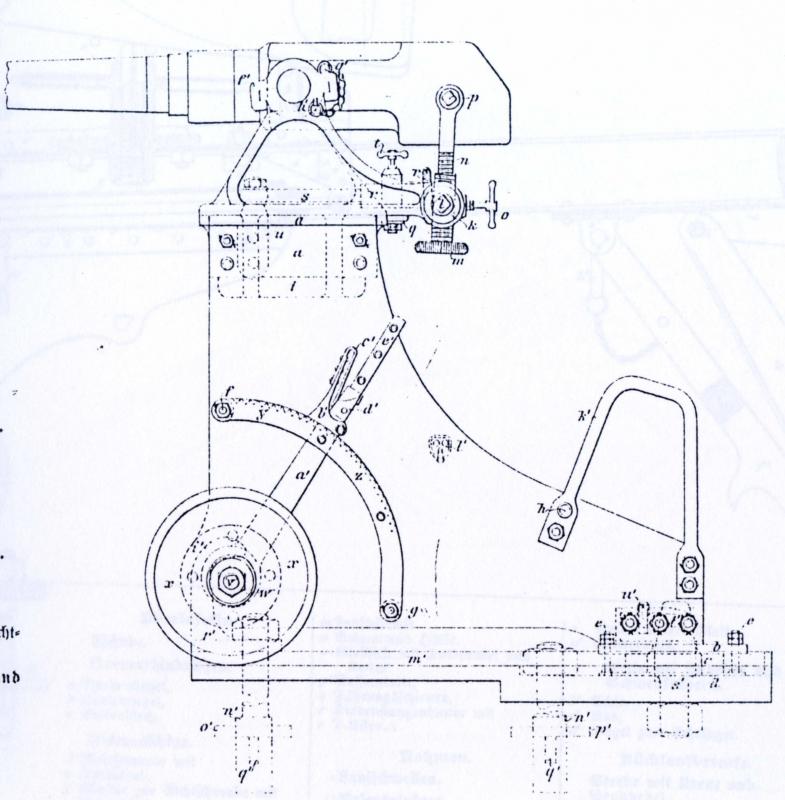

Tiré du "Sondervorschriften für die Fussartillerie", édition de 1905, voici un schéma de l'affût du 5 cm in Kasemattenlafette:
5 cm in Kasemattenlafette.

Merci pour ce complément Guy.
