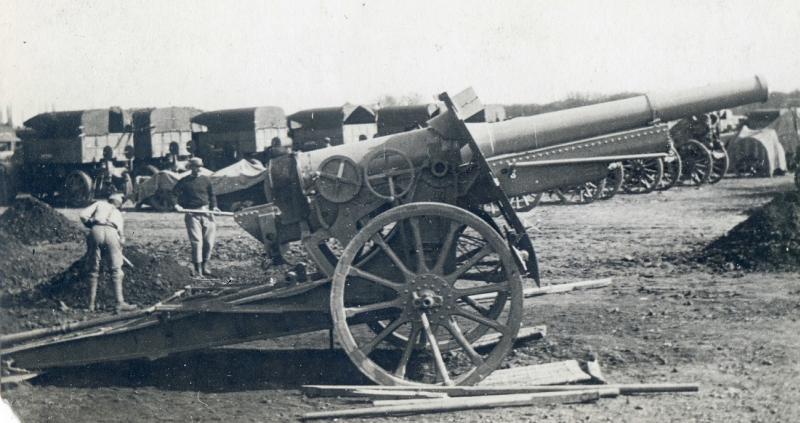

je recherche une photo de ce canon.
Le canonnier-télégraphiste Jean DÉMAS (mat 1388 classe 13 d'Oran) a servi du 26 août 1916 jusqu'à la fin de la guerre à la 2ème batterie du 1er groupe du 86ème RAL. Le 1er janvier 1917, le JMO (26N 1100/13 page 2) dit que la batterie est équipée de 3 de ces canons.
Quid de ce canon?
D'avance merci.

canon 155L Schneider mod. 1871-1914
Re: canon 155L Schneider mod. 1871-1914
Désolé c'est le modèle 1877-1914., tracté par des Latil et des Feffery.
Avec mes excuses pour la faute de frappe
Daniel
En 1916, la 2e batterie du 86e R.A.L.T est équipée de canons de 155 L modèle 1877-1914 Schneider remorqués par des tracteurs lourds Latil TAR et la batterie compte aussi des tracteurs légers Jeffery, d'origine américaine pour ces derniers.
L'appellation "modèle 1877-1914" peut prêter à confusion, ces canons modernes de 155 L sont dotés de tubes neufs établis au profil du 155 L de Bange et montés sur affûts modernes et neufs de la société Schneider. Commandés avant la déclaration de guerre, ces canons n'ont été livrés qu'à partir de 1916.
Le 1er octobre 1917, les 1ère et 2e batteries du 86e R.A.L.T sont transformées au C.O.A.L de Noailles et échangent leurs matériels contre de très modernes 155 GPF, création du Chef d'escadron Filloux, à raison de 4 canons par batterie.
Voici une photographie d'un 155 L modèle 1877-1914 en service dans un R.A.L.T malheureusement non identifié en 1916:
155 L modèle 1877-1914 d'un R.A.L.T.
