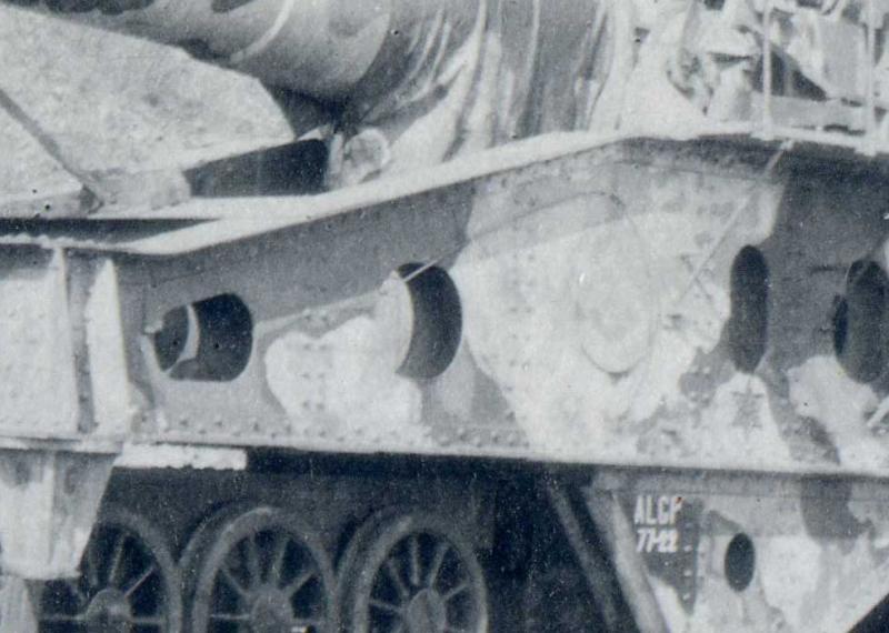

Les pièces P 5027 "Mireille" et P 5026 "Marie-Madeleine", construites en 1916, ont d'abord été organisées en batteries d'une pièce (33e et 34e batteries du 6e G.A.P.A).
A partir du 1er août 1917, les deux pièces forment la 22e batterie du 77e R.A.L.G.P et continueront d'appartenir à cette même batterie après la réorganisation de l'A.L.G.P en date du 1er mai 1918.
Je n'ai vu sur aucune photographie de "Mireille" l'inscription règlementaire "ALGP 77-22" confirmant l'appartenance à la 22e batterie du 77e R.A.L.G.P.
Par contre, cette inscription est peinte sur "Marie-Madeleine" comme le prouve un détail de cette photographie:

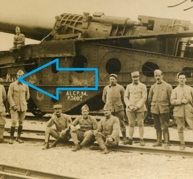

Flasque gauche de la pièce P 3097 en novembre 1918.
Il semble le nom sur l'affût soit "Queen Mary"

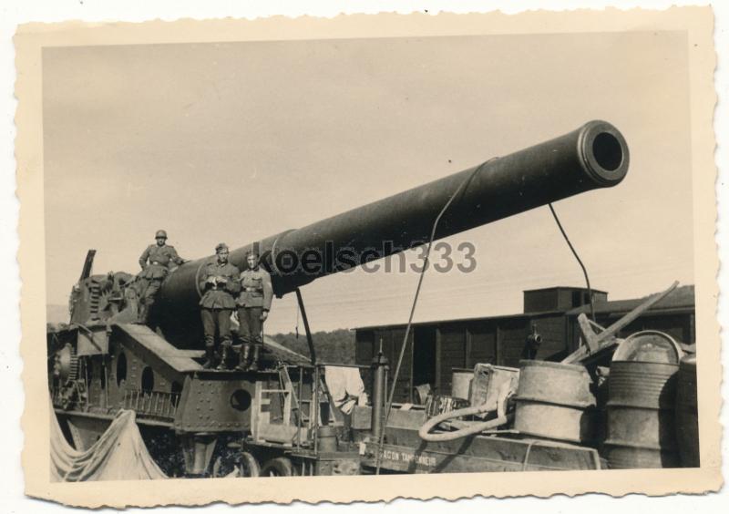

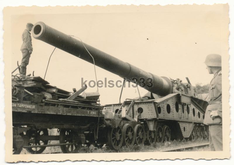

Deux photos du 340 mm modèle 1912 sur affût-truck à berceau Saint-Chamond "Mireille" et de son wagon tamponneur viennent d'être vendu sur E-Bééé.
Ces deux photos montrent les deux côtés de la pièces et le remplacement du mécanisme de pointage par rapport aux photos montrées ci dessus.
La fin ou la destruction de cette pièce est elle connue?

La pièce de 340 B "Mireille" du 372e RALVF a été capturée en juin 1940 à Clerval (Doubs) entre Montbéliard et Besançon lors de son repli depuis depuis les positions ALVF de Lorraine.
Cette pièce a ensuite équipée la Batterie de côte allemande de Plouharnel (Morbihan), prévue pour les quatre canons de 340 B capturés par les allemands en juin 1940. La batterie de Plouharnel, équipée avec trois pièces seulement, a été recapturée en mai 1945 tandis que la quatrième pièce prévue pour cette batterie avait été recapturée dès septembre 1944 à Ruelle où elle était en révision à la Fonderie Nationale. Je ne suis pas en mesure de préciser si "Mireille" était à Plouharnel ou à Ruelle mais il est certain qu'elle fait partie de ce groupe de quatre pièces.
En effet, les deux autres pièces de 340 B existantes en 1940 étaient en batterie face aux italiens en juin 1940 à Modane et au Peillon-Sainte-Thècle, celle de Modane ayant encore tiré sur la ville italienne de Suse à quelques minutes de l'entrée en vigueur de l'armistice le 25 juin 1940. Ces deux 340 B ont été livrées à l'Italie en exécution des clauses de l'armistice, c'est pourquoi les italiens, qui n'ont subi que des échecs sur le front des Alpes, ont eu tout de même la prétention d'appeler ces pièces "preda bellica" (prise de guerre), prises bien peu glorieuses!
En résumé, la véritable "fin" de "Mireille" a été le chalumeau des ferrailleurs français dans les années d'après-guerre. A noter par ailleurs que l'affût de 340 B de Ruelle a servi aux tirs d'essai des canons neufs de 380 du cuirassé "Jean Bart" car si les allemands avaient saboté les affûts du polygone de Ruelle, l'affût de 340 B était intact et a donc servi jusqu'en 1950 à des tirs d'essai des derniers gros canons de la Marine française.
Nous sommes loin de la Grande Guerre mais ces matériels excellents ont eu une longue carrière.

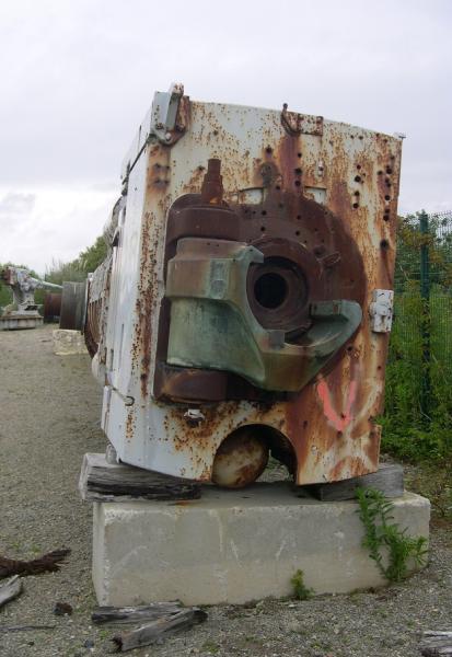

Je crois que j'ai retrouvé dans mes photos un ex-340 mle 1912 transformé 380m mle 1935/36 en 1937:
Bien que le profil extérieur ne me semble pas avoir été touché lors des transformations :
- la culasse ne me semble pas être celle d'origine (système hydraulique en lieu et place de la culasse type Farcot me semble t il);
- le berceau n'est pas celui du 340 B 1912;
- les amortisseurs et récupérateurs n'ont plus rien à voir avec ceux d'origine...
Dommage...

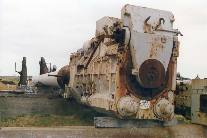

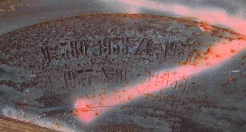

Cyril, je crois que vous avez mélangé vos photographies!
En effet, votre photographie montre le 380 modèle 1935 C/35 immatriculé R 1937 n° 10 muni de sa chemise C/35 immatriculée R 1938 n° 3. Ce canon, le seul conservé à Gâvres dans les dernières années d'existence de ce haut-lieu de la science balistique française, est présenté avec sa culasse à volets fonctionnant en deux temps et portant sa vis à secteurs échelonnés.
En 1936, l'artillerie navale a décidé de réaléser deux bouches à feu de modèles anciens au calibre 380 mm afin d'être en mesure de tester et d'établir les tables de tir des obus de 380 destinés à équiper nos nouveaux cuirassés (dont seuls les "Richelieu" et "Jean-Bart" seront finalement achevés après bien des péripéties).
Les deux canons anciens et compatibles avec des opérations de réalésage à 380 mm sont les suivants:
- 370 modèle 1875-79 immatriculé R 1883 n° 4 (provenant des cuirassés classe "Amiral Baudin").
- 340 modèle 1912 immatriculé R 1914 n° 4 (provenant des cuirassés classe "Provence").
Les deux canons furent réalésés au calibre 380 mm à Ruelle en 1937.
Le seul ayant survécu est le 340 modèle 1912 T 380 R 1914 n° 4 et il a passé toute la fin de sa carrière à Gâvres entre 1938 et la fermeture du polygone de Gâvres.

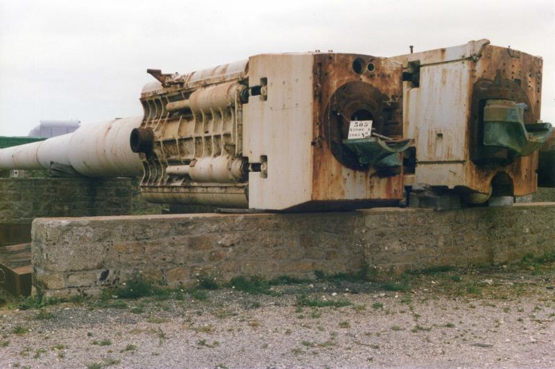

Voici deux photographies prises en 1989 alors que j'avais effectué un inventaire sommaire des pièces existantes à Gâvres pour le regretté lieutenant-colonel Truttmann. "Nous" espérions naïvement qu'un certain nombre de pièces véritablement historiques pourraient être conservées, notamment la pièce Schneider à bloc sphérique du 75 modèle 1908 Semi-automatique et autres mécanismes étonnants. Heureusement, au dernier moment, c'est à dire dans les années précédant la "casse" définitive du site, certains canons ont pu être sauvés in extremis mais combien sont partis à la ferraille, notamment de petit et moyen calibres?
Donc en 1989, on pouvait notamment voir sur le parc à canons de Gâvres le 380 modèle 1935 C/35 R 1937 n° 10:
380 modèle 1935 R 1937 n° 10 C/35 R 1938 n° 3 à Gâvres en 1989.
Le 340 modèle 1912 T 380 était moins visible car encadré par une multitude de 305 modèle 1906 et modèle 1906-10, il est ici à droite on ne voit que son contrepoids de culasse et sa console en bronze, les culasses en excellent état étaient stockées dans les hangars:
305 modèle 1906 R 1908 n° 1 et à droite le 340 mm transformé en 380, marqué 34cm modèle 1912 R 1914 n° 4 Tré 380 photographiés à Gâvres en 1989.

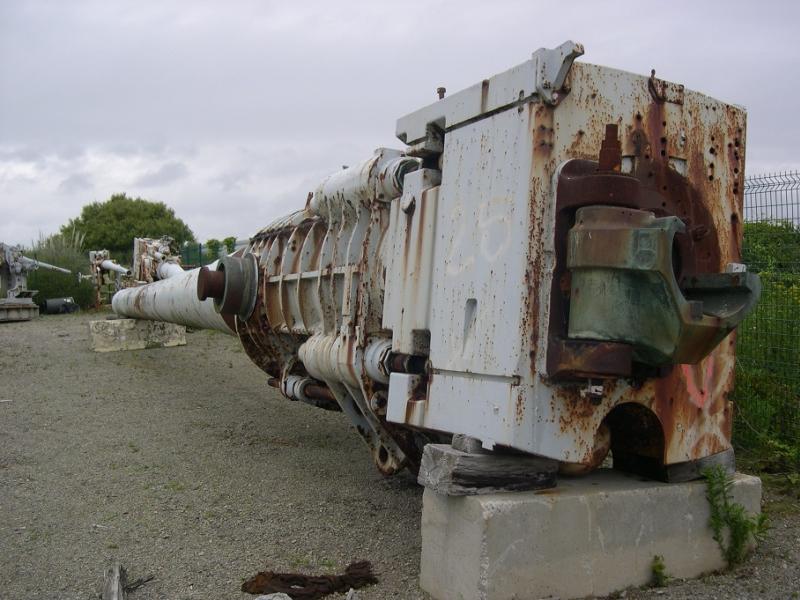

Oui! Et pas qu'un peu!
Je replace et range... donc voici l'ex 340:
Centenaire oblige : qui veut le sauver en montant une association de ferrailleurs fous pour le remonter en ALVF? :D
