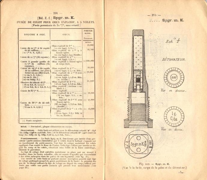

Merci Pascal pour toutes ces excellentes précisions. Je joins pour info la description de la fusée Spgr. m. K.

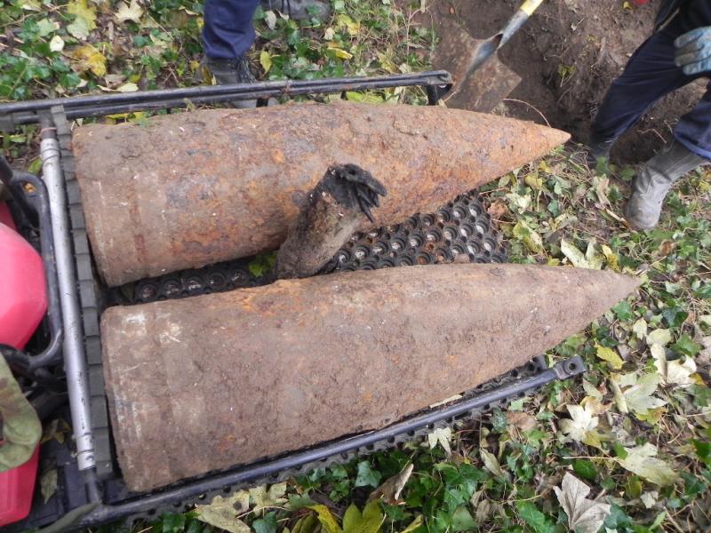

En 2013, nous avons alerté la Sécurité civile pour procéder à l'enlèvement d'obus comme cités précédemment (photo jointe).
Concernant la pièce d'artillerie, j'ai pris connaissance du "Theodor Karl" sur ce site, ce qui me conforte sur l'importance du lieu à l'époque.
Une chose est certaine, c'est que des infrastructures ont existé : dalles de béton, rails de petite dimension (acheminement des obus vers la pièce d'artillerie).
