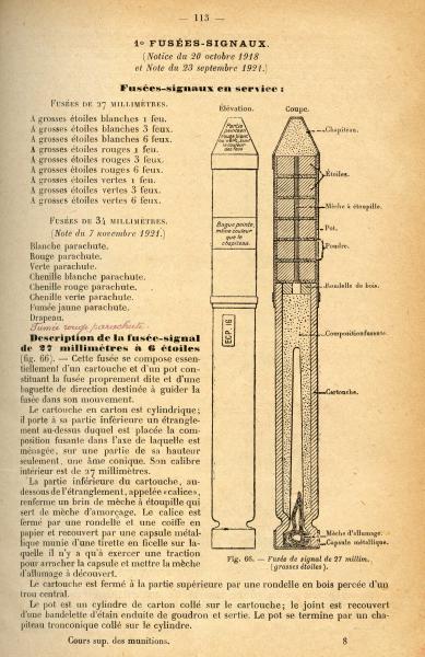

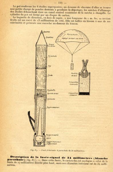

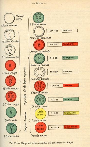

En complément, les artifices les plus usuels:
-Fusée-signal de 27 mm tirée depuis un piquet lance-fusée:
-cartouches signaux de 25 mm tirées par pistolet lance-fusée:
Il y a aussi des fusées de 34 mm, des cartouches-signaux tirées au moyen du tromblon V.B, etc...
Sources:
-Cours supérieur des munitions de l'Ecole de Pyrotechnie 1922.
-Manuel des Munitions 1932.

p Lamy
Messages : 967
Inscription : ven. juin 01, 2007 2:00 am
Re: Signal à 6 étoiles
Message par p Lamy »
sur l'image du bas, on voit très bien les fusées signal contre la paroi de la tranchée
P. Lamy
