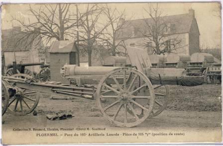

Ci-dessous une carte de Ploërmel écrite par le grand'père de mon époux, incorporé au 102e RAL en 1916 à l'âge de 19 ans. Selon l'historique, il semble qu'il fasse partie des nouvelles recrues en formation à Ploërmel au printemps 1916. Sa fiche matricule ne mentionne pas le numéro de batterie. Les correspondances éparses écrites à l'intention de ses parents, et qui ont pu être sauvegardées, sont malheureusement peu informatives sur les lieux où il se trouve. A la date du 28 novembre 1916, il se dit "à 17 kilomètres de Verdun, à "Ardecourt??" "dans un bois" d'où le soir-même, la position doit être montée près de Douaumont. Si dans vos propres recherches, vous parvenez à reconstituer le parcours de ces batteries, cela m'intéresse.
Françoise

Bonjour Françoise
Merci pour la carte postale
Avez vous la date de son passage à Ploermel, je pourrais peut être ainsi un peu plus vous renseigner.
Christophe
