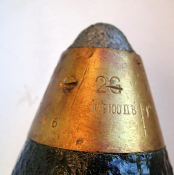

Et histoire de contredire tout ça
une No108 pour obus chimique à diaphragme de 60 pdr
remarquer le G2 barré et l’absence de nouveau marquage
Jean paul
