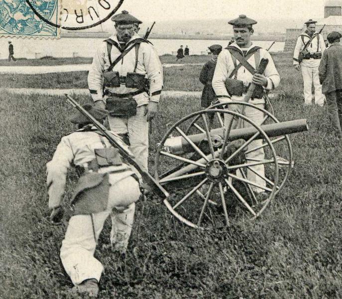

Le canon de débarquement de 65 mm est un matériel spécifique à la Marine et est beaucoup plus ancien que le canon de Montagne de même calibre.
La nécessité pour les compagnies de débarquement de la Marine d'avoir un canon de débarquement très léger est ancienne.En effet, les compagnies de débarquement à faible effectif doivent pouvoir disposer d'un moyen d'appui notable lorsqu'elles ont à agir en abordant un littoral, que ce soit dans une guerre "classique" ou une guerre "coloniale".Les marins ont d'abord disposé du canon de 4 de montagne, à chargement par la bouche, très léger et maniable et pouvant être halé à bras ferme "à la bricole".Après la guerre de 1870, il a été décidé de leur donner un canon à chargement par la culasse, il a été adopté deux canons de débarquement un de 65 mm et un de 90 mm, tous deux à tube en bronze mandriné (construction rare en France mais très courante en Allemagne et encore plus en Autriche).
Il existe deux affûts en fer, un avec avant train et un sans avant train, un petit caisson permet la halage de l'ensemble canon et caisson à munitions par un petit groupe de marins.Le tracé du canon date de 1874, avec modification en 1878 et celui de l'affût de 1879.
Ce canon très maniable a servi pendant la guerre à différentes expérimentations (notamment des essais de lance-grappin pour arracher les réseaux de barbelés, etc...).Il a été peu employé sauf par les compagnies de débarquement des navires, notamment en Orient.
Voici une photographie montrant l'entrainement d'une compagnie de débarquement à Cherbourg avant-guerre.
