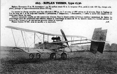

Ma documentation étant en carton pour cause de construction et déménagement je n'ai pas pour le moment de meilleure illustration.
2 à 3 mois de patience si vous le pouvez...
Claude

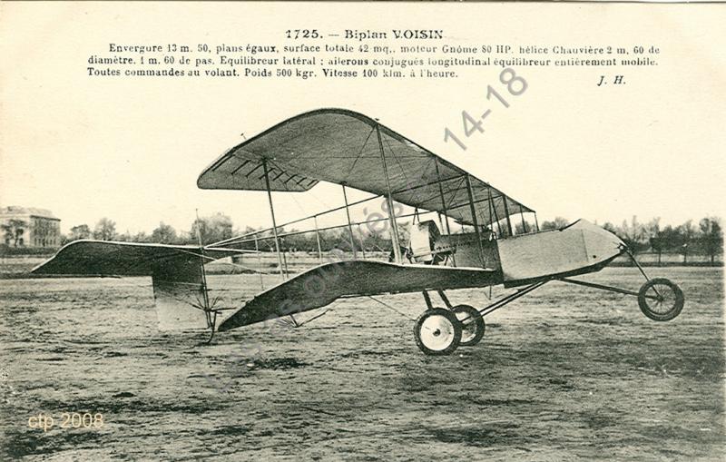

En regardant mieux ma doc et mes infos sur le 24 j'ai cette carte d'un 13m50
disponible en 1024 si besoin
Claude

Bonsoir Claude,
Merci Claude pour votre proposition et cette vue qui se rapproche plus de ce que je recherche que la précédente.
Ce Voisin est le type L rotatif école avec moteur Gnôme 80ch.
Je recherche le type L avec moteur Salmson 130ch proche du LA .
Comme toujours j'ai beaucoup de mal à différencier les modèles.
Mis à part l'envergure comment reconnait on un Voisin L 130ch d'un Voisin LA 140ch ?
et aussi
Comment différencier un LA 140ch d'un LAS 140ch ?
Bonne soirée
Luc

Il faut faire attention aux cartes postales dont les légendes sont parfois fantaisistes ...
Sur la première, il semble y avoir deux gouvernails (?) et je crois lire à la fin de la légende "Moteur Gnome 50HP, mise en marche par manivelle" : mais est-ce bien un rotatif sur l'image ?
Sur la deuxième, il semble manquer le haut du gouvernail, bien qu'il y ait l'axe : photo retouchée ou appareil en réparation ? Mais surtout, la mention de l'hélice Chauvière 2m60 de diamètre et 1m60 de pas est curieuse :
- la seule hélice Chauvière homologuée sur Voisin est la série 1635 pour Voisin LA moteur Canton-Unné M9 (140HP), elle mesure 2m95 de diamètre,
- la seule Chauvière de 2m60 de diamètre et de 1m60 de pas est la série 2312, destinée aux Blériot XI-2 à moteur Gnome 80HP et aux Caudron G3 à moteur Le Rhône 80HP.
- Seules les hélices Régy et Levasseur sont mentionnées sur les papiers officiels d'avant la mi-15 que je connais (mais il y en a certainement beaucoup que je ne connais pas !).
Bref, attention aux cartes postales !

Personnellement l'hélice Chauvière de 2m60 de diamètre et de 1m60 de pas ne me trouble pas vu qu'elle est montée sur le même moteur que le G3 ou
le Blériot XI-2.

Sur la première carte postale, le moteur pour moi n'est pas du tout rotatif.
