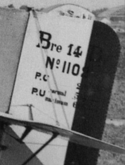

Je me suis posé la question aussi mais pour l'Avion Breguet XIV.
Il me semble sauf erreur que c'était une série de numéros par constructeur pendant la guerre (?) Après guerre les avions militaires français construits devaient avoir un numéro par type d'avion je pense, et non par constructeur comme pendant la guerre (???).
Pour revenir au Breguet XVI, j'avais noté ces numéros dans un dossier d'officier pour des périodes de vols dans l'Armée (Périodes comme réserviste, sauf erreur) :
n° 3766 - Août 1931 Division d'Entrainement Aérienne d'Orly
n°16105 - Juillet 1927 - Magasin général d'aviation n°4 Annexe d'Orly - Division d'Entrainement d'Orly
- Août 1928 - Magasin général d'aviation n°4 Annexe d'Orly - Division d'Entrainement d'Orly
n°17469 - Août 1928 - Magasin général d'aviation n°4 Annexe d'Orly - Division d'Entrainement d'Orly
n°17501 - Août 1928 - Magasin général d'aviation n°4 Annexe d'Orly - Division d'Entrainement d'Orly
n°17503 - Août 1928 - Magasin général d'aviation n°4 Annexe d'Orly - Division d'Entrainement d'Orly
n°20063 - Août 1931 Division d'Entrainement Aérienne d'Orly)
n°20075 - Juillet 1927 - Magasin général d'aviation n°4 Annexe d'Orly - Division d'Entrainement d'Orly
n°20146 - Août 1926 - Magasin général d'aviation n°4 Annexe d'Orly - Division d'Entrainement d'Orly
n°20408 - Août 1926 - Magasin général d'aviation n°4 Annexe d'Orly - Division d'Entrainement d'Orly
n°20414 - Août 1926 - Magasin général d'aviation n°4 Annexe d'Orly - Division d'Entrainement d'Orly
n°20427 - Juillet 1927 - Magasin général d'aviation n°4 Annexe d'Orly - Division d'Entrainement d'Orly
Mais lorsque je lis la page de wiki : http://fr.wikipedia.org/wiki/Breguet_XIV
Cherchez l'erreur !Lorsque la production cessa en 1928, le total de toutes les versions construites atteignit 7800 appareils (selon d'autres sources, entre 8000 et 8370 unités)1.
1 ↑ Emmanuel Breguet, Breguet, un siècle d'aviation, Privat, mars 2012, 144 p. (ISBN 978-2-7089-9232-0)
J'imagine que celui que je donne avec le n° 3766 (inscrit comme ça dans un document), a connu la guerre et que ça n'est pas le cas pour les suivants de ma liste qui devaient être construis après guerre.
Si quelqu'un à une explication pour cet écart de nombre, merci par avance.

Attention !!! Pas aussi simple que ça... Il y a quelques années j’avais eu de nombreux échanges sur ce thème avec Jean Devaux qui, à mon sens, était LE spécialiste incontesté des constructions aéronautiques de la Grande Guerre. Jean nous a hélas quittés il y a deux ou trois ans, emmenant avec lui ses immenses connaissance et rendant inaccessible sa très riche documentation.
De nos courriers (heureusement conservés car c’était avant Email…), il ressort que les appareils commandés par le SFA (Service des Fabrications Aéronautiques) se voyaient attribué un n° propre à cet organisme, TOUS modèles confondus. C’est ce numéro et lui seul qui était utilisé dans toutes les correspondances officielles et peint sur les appareils, au détriment de celui du constructeur (n° d’usine ou n° de série). Jean Devaux avait établi les correspondances n° constructeur/n° SFA pour plusieurs milliers d’appareils, que sont devenus ces données ? Je n’en sais rien… Mes échanges avec Jean n’ont concerné que les quelques dizaines d’appareils terrestres utilisés par l’Aviation maritime, principalement à Dunkerque. En voici quelques exemples :

Bonjour,il ressort que les appareils commandés par le SFA (Service des Fabrications Aéronautiques) se voyaient attribué un n° propre à cet organisme, TOUS modèles confondus.
J'ai souvent entendu dire cela et pour Caudron il n'y a pas vraiment de doute car ce constructeur inscrivait souvent les deux numéros sur la dérive de ses avions.
Mais on trouve des numéros identiques sur des avions de marques différentes : exemple pour le n° 1102.
Le C 1102 est très certainement le n° SFA mais Breguet avait aussi un n° 1102.
Comme le dit Lucien "Pas aussi simple que ça... ".

Je crois qu'il faut que je module ma réponse... Il me semble que le SFA attribuait ses n° par constructeur, faisant précéder le nombre par une lettre, C pour Caudron, S pour SPAD, etc. mais je ne m'engagerais pas trop la-dessus car je manque de billes... En ce qui concerne Caudron, une chose est certaine, il y a toujours chez ce constructeur DEUX séquences de numéros : La première donnant un numéro de rang de construction, TOUS types confondus, la seconde donnant le numéro DANS la série d'un type donné... Allez donc y retrouver vos petits d'autant que dans la littérature militaire (Marine en ce qui me concerne), les deux sont souvent joyeusement mélangés...
Bon courage...
