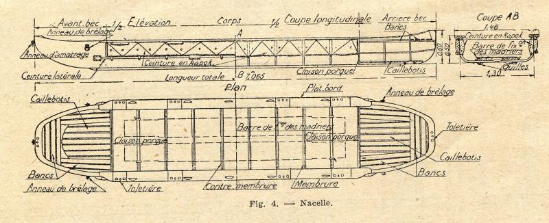

Concernant la nacelle des ponts d'équipage modèle 1901, l'aspect "les côtés sont en toile" relevé dans le message initial de Sylvain s'explique par l'ajout d'un accessoire car les nacelles sont bien des bateaux rigides.
L'Instruction sur les ponts d'équipage en matériel modèle 1901-Lavauzelle-1934 écrit:
"La nacelle peut comporter de plus 4 ceintures d'insubmersibilité en kapok: 2 sont fixées à l'intérieur et 2 à l'extérieur des bordages par des cordelettes".Voici le schéma afférent:
Nacelle, pont d'équipage modèle 1901.

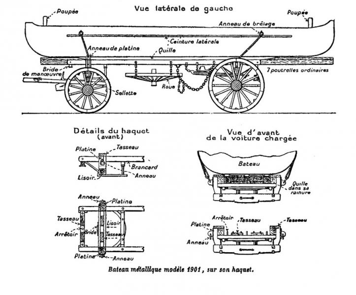

Pour ce qui est du cliché en lui-même et pour aller dans le sens de le begue, le bateau au 1ier plan est effectivement une nacelle 1901 et ceux au second plan semblent des bateaux métalliques dont voici quelques infos que je possède :
"Les bateaux sont remplacés au début des années 1900 par des engins métalliques. Si la silhouette et les caractéristiques changent, il y a toujours la distinction entre le bateau, corps de support d’ouvrage, et la nacelle. Le bateau a gagné en symétrie mais il a toujours un sens d’emploi, un avant bec et un arrière avec support de gouvernail. Innovation : une quille en bois de faible hauteur qui ressemble à un long patin. Outre la ligne générale modifiée, le bateau est raccourci, passant de 9,43 m à 8,55 m. Largeur et hauteur sont très proches des anciennes cotes. Le bateau reste à fond plat, ce qui, dans un premier temps, le fait positionner à plat sur le haquet. Assez rapidement le Génie trouvera l’intérêt à poser les bateaux sur des traverses, fond tourné vers le ciel.
Caractéristique singulière : l’enfoncement dans l’eau est donné à 12,5 cm pour 1000 kg et 76,5 pour 9 tonnes ! Or le bateau à vide pèse environ 800 kg. Cela offre un potentiel de passage de charges très lourdes pour un pont construit sur de tels bateaux. La nacelle métallique marque une évolution identique de silhouette. Raccourcissement de 2 mètres à 7,065 m, largeur extérieure réduite de 11 cm, hauteur au milieu de 50 cm. Pour améliorer la sécurité du personnel, elle est équipable d’une ceinture d’insubmersibilité en toile bourrée de soie kapok (ce qui semble la description de notre première embarcation...)."

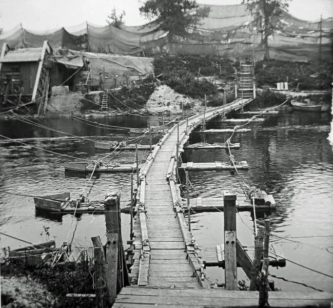

Voici une photo intitulée: Passerelle sur la Meuse.
Auguste11
