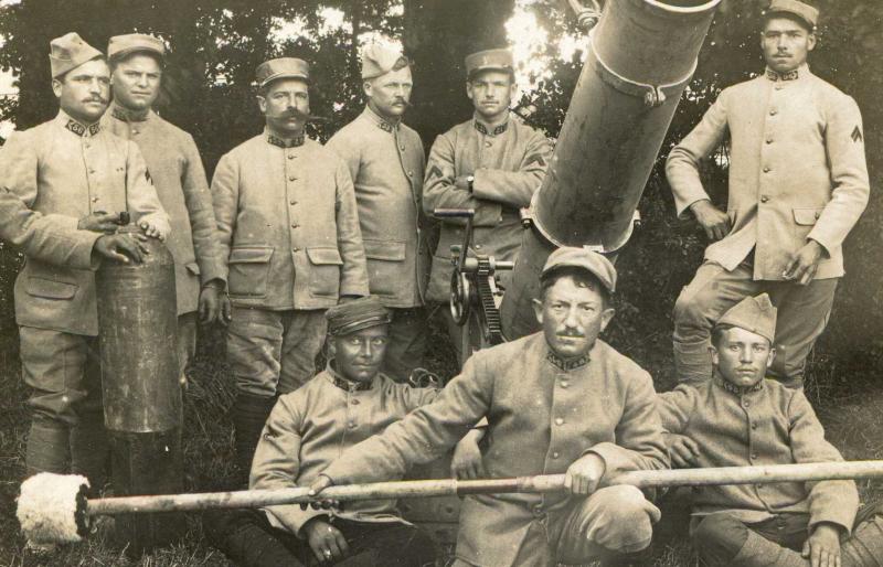

A Bourges en 1916, une batterie de mortiers de tranchée de 240 LT modèle 1916 est en formation.
Ces artilleurs venus des 16e, 21e, 23e, 33e, 48e et 55e R.A.C (ou de leurs dépôts) vont constituer une nouvelle batterie armée de ces puissants mortiers.
En 1918, trois batteries armées de ces mortiers seront responsables de la destruction du "Kilianstollen" de Carspach, objet de fouilles récentes (et d'un sujet dans la rubrique "Artillerie" du Forum).
En 1916, contrairement à l'année précédente, les milliers d'artilleurs formés au Centre d'Instruction de l'Artillerie de Tranchée pour constituer de nouvelles batteries de tranchée ne sont pas uniquement des "volontaires" ou des "désignés d'office" des Régiments d'Artillerie, on y voit des blessés légers guéris en provenance des dépôts, des jeunes engagés volontaires de l'Artillerie mais aussi des cavaliers "démontés".
En tout cas, ces artilleurs vont servir en toute première ligne aux côtés de l'infanterie mais les relèves des "Crapouillots" sont rares et leur séjour au front, interminable.
De ce fait, l'esprit de corps des Crapouillots, appartenant à des petites unités, "oubliées" et même parfois "errantes", est très prononcé. Les "fortes têtes", nombreuses au début de l'histoire des Crapouillots, ont tendance à être désormais noyées dans la masse mais la "réputation" des Crapouillots durera toute la guerre. Ceux-ci appartiennent à la "nouvelle" génération de Crapouillots, formée à Bourges:
Crapouillots en formation au C.I.A.T de Bourges sur le mortier de 240 LT modèle 1916.
mesimages/2547/T32.jpg
Bonjour à toutes et tous
Bonjour Guy François
En préambule, merci pour votre exposé et pour les photos.
Hum, :pt1cable: je perds le peu de latin qui me reste. J'étais contente car je croyais avoir compris que les crapouillots étaient de tout petits engins. Cependant, sur la photo qui est associée à votre texte, le tube est assez long et la munition (à gauche) me semble plutôt imposante. Les crapouillots "nouvelle génération" auraient donc subi un changement radical?
2ème hypothèse : ces soldats ne sont pas en formation sur crapouillot mais sur un autre type d'arme... dans ce cas, pourquoi? Les crapouillots ne sont plus adaptés aux nouveautés des combats?
Bien à vous
Brigitte

Bonjour Guy François.
Merci pour votre bref exposé. C'est suffisant pour mon petit cerveau.
Mais décidément, Brigitte. N’ êtes vous pas une voyante extra lucide ou marabout? Je pensais comme vous.attendons la réponse de gf.

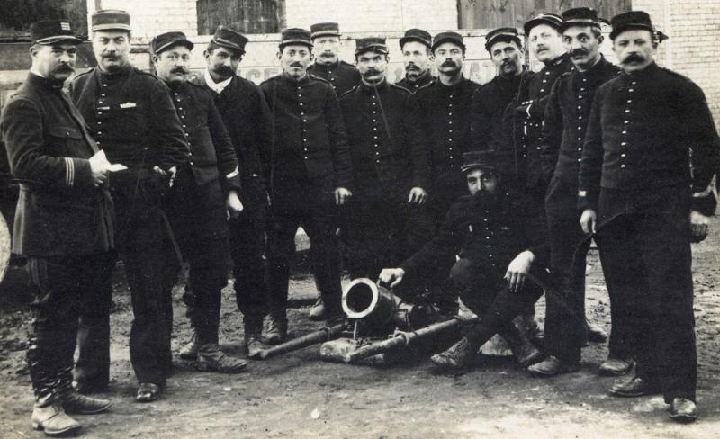

Tout d'abord le nom générique de "Crapouillots" s'applique aussi bien aux matériels qu'aux personnels les servant (on emploie plus rarement le terme "crapouilloteurs" pour désigner ces personnels).
En toute rigueur, le nom de "Crapouillot" ne s'applique qu'aux antiques mortiers en bronze de 15 cm modèle 1838 qui ont connu leur première heure de gloire lors du siège de Sébastopol. Ces mortiers "portatifs" avaient été étudiés spécifiquement pour la guerre de siège (Napoléon avait déjà demandé en son temps un petit mortier pour les opérations de la guerre de siège). Dès leur mise en service en 1842, les élèves des Ecoles d'Artillerie les avaient appelés "Crapouillot" ce qui montre que ces facétieux artilleurs connaissaient bien l'histoire de l'artillerie. En effet, le général Favé en 1846 a écrit que dès le XVe siècle, on appelait "crapaudeaux" des petits canons courts à chambre mobile, de même, dès 1819, Gassendi dans son Aide-Mémoire affirme qu'on appelait "crapaud" les affûts de mortiers depuis l'ancien régime, enfin, en pays germanique, on appelle "crapauds" depuis des siècles les affûts de mortiers.
Les "Crapouillots" sont donc au départ des "petits" matériels mais ils gagnent vite en puissance pour atteindre en 1915 le calibre 240 avec le mortier Batignolles de 240 CT modèle 1915, ce matériel est encore allongé sous la forme du 240 LT modèle 1916, objet de la photographie en tête du sujet. Il y a même eu un "monstrueux" mortier de tranchée de 340 mm, très difficile à installer dans les tranchées et vite abandonné du fait d'explosions prématurées de projectiles. Les servants appellent toujours "Crapouillots" leurs "gros" matériels.
La puissance va de pair avec l'encombrement:
-le mortier de 15 cm modèle 1838 tire une bombe de 7,5 kg à 600 m.
-le mortier de 240 LT modèle 1916 tire une bombe de 85 kg à 2140 m et même en 1918 une bombe de 50 kg à 2850 m.
En complément de la photographie en tête de sujet qui montre un 240 LT modèle 1916 Batignolles, voici un "vrai" Crapouillot de 15 cm modèle 1838:
Artilleurs de 1914 se familiarisant avec un mortier de 15 cm modèle 1838 qui mérite véritablement son nom de "Crapouillot".

Merci ALVF pour ces belles photos ! bon, j ai appris quelque chose aujourd hui ! je croyais aussi, que les "crapouillots" étaient des petits calibres...
