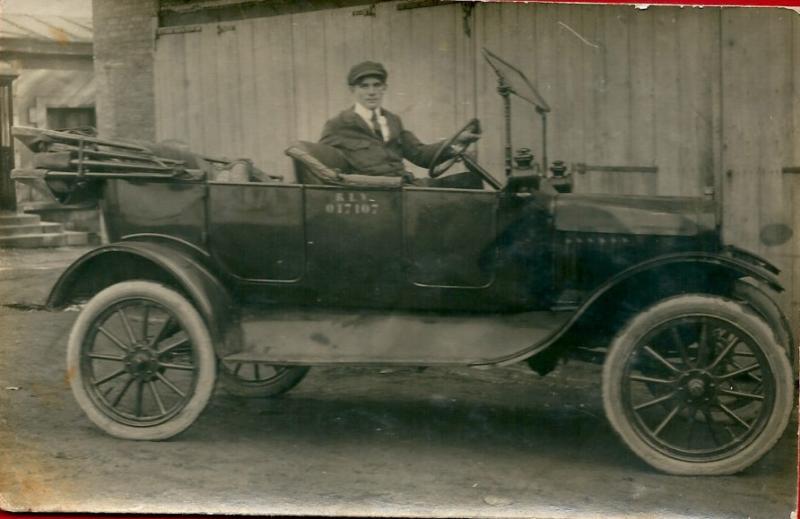

Je ne sais si il s'agit d'une Ford T militaire, immatriculation KLV 017107
thierry767
Messages : 421
Re: Immatriculations des véhicules militaires 1914-1918
Message par thierry767 »
Bonsoir Michel,
Une immatriculation latérale, cela fait effectivement militaire, mais celle-là ne doit pas être française.
Le K peut être l'initiale pour "royal" dans une langue germanique ou "assimilée". Peut-être les Pays-Bas, mais c'est très approximatif.
Thierry
