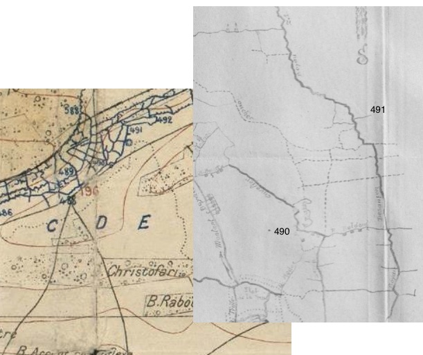

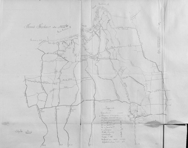

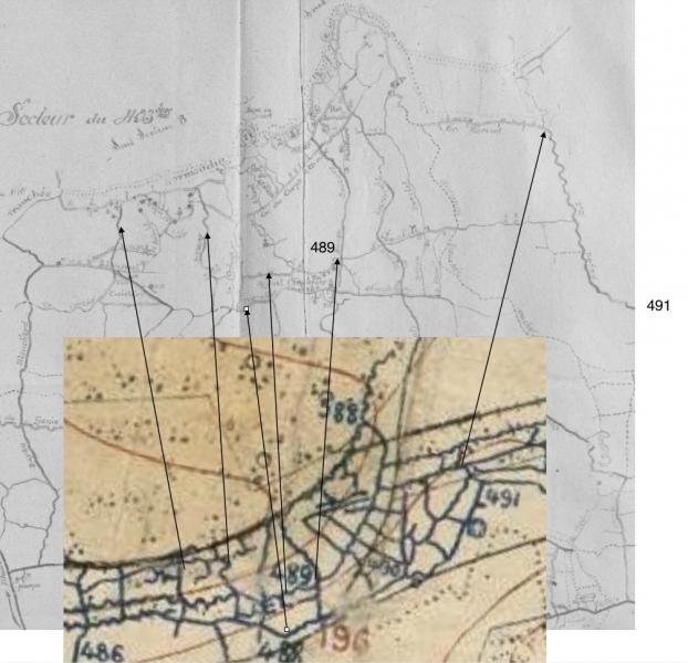

Pour en revenir à vos points de coordonnées 490 et 491 -- bien vérifier sur ce comparatif où j'ai tenté de m'y retrouver (à noter: 2 cartes de différents moments)
(490 semblant apparaître, mais en partie effacé)
Suivre ces liens pour les agrandis:
JMO http://www.memoiredeshommes.sga.defense ... ba7c573303
MdH: https://vivelerct.files.wordpress.com/2 ... e-1915.jpg
dont la source ne fourni pas le lien sur Memoire des Hommes https://vivelerct.wordpress.com/2015/01 ... mars-1915/
donc, sous tout réserve, très approximativement / mais dans le texte que vous nous déposé, il semble que ce soit proche de la tranchée Normandin dont une partie du moins se trouve au haut de votre carte. Il serait donc bon de chercher davantage.
