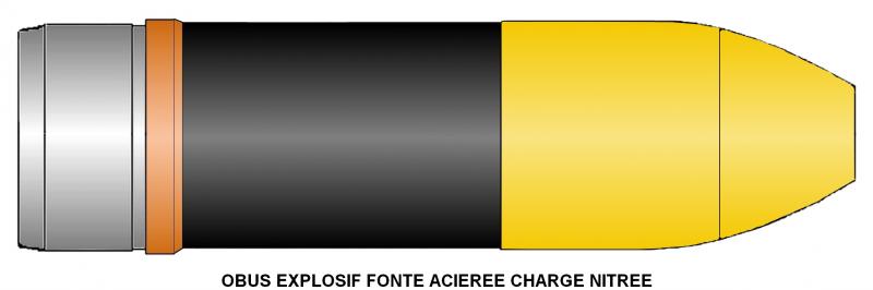

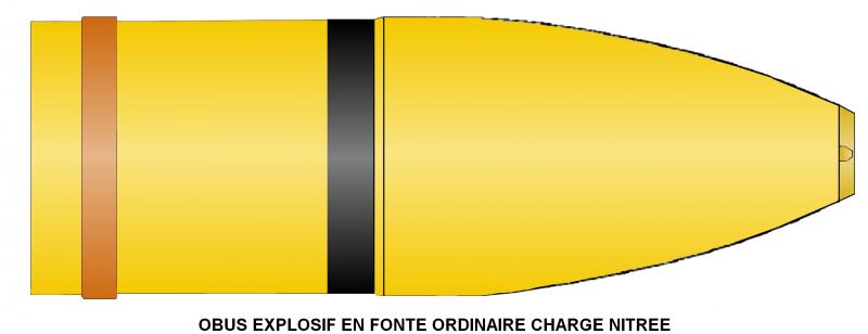

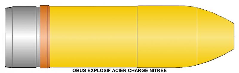

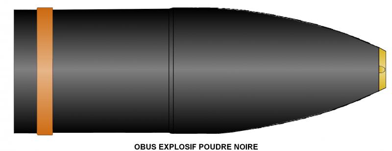

Bonjour Saint Lothain,
La couleur d'un projectile, que ce soit un boulet ou un obus n'est pas lié à sa forme ou son diamètre, mais à ce qu'il contient et ce à quoi, il est destiné.
Pour exemple, les projectiles chargés à la poudre noire sont peints en noir, les obus chargés en nitré sont peint en jaune, les obus destinés aux écoles à feu, reçoivent une bande bleu, etc...
certaines munitions, dite de smi-rupture ou rupture, ne sont pas peintes.
Naturellement, il faudra tenir compte également des époques, où les dispositions de couleurs changent.

Bonjour Lothain,
non certainement pas.
Il faut tenir compte du modèle et du contenu.
certes, si l'on récupère un corps d'obus ayant servit à différents chargements, d'accord, mais il faut avant tout bien l'identifier.
Un exemple :
Vous récupérez un corps d'obus explosif, vous ne pourrez pas le peindre n'importe comment.
Il vous faudra déterminer si c'est un obus en fonte, en fonte aciérée ou en acier.
Savoir ensuite, à quoi cet obus était destiné, connaître ses différentes chargements, etc.
Florian
