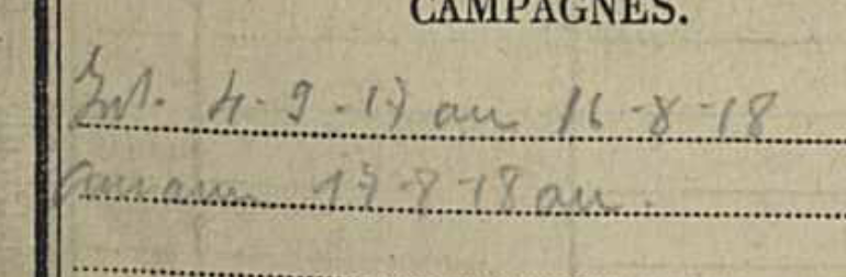

Il est à l'intérieur du 4-9-1917 au 16-8-1918

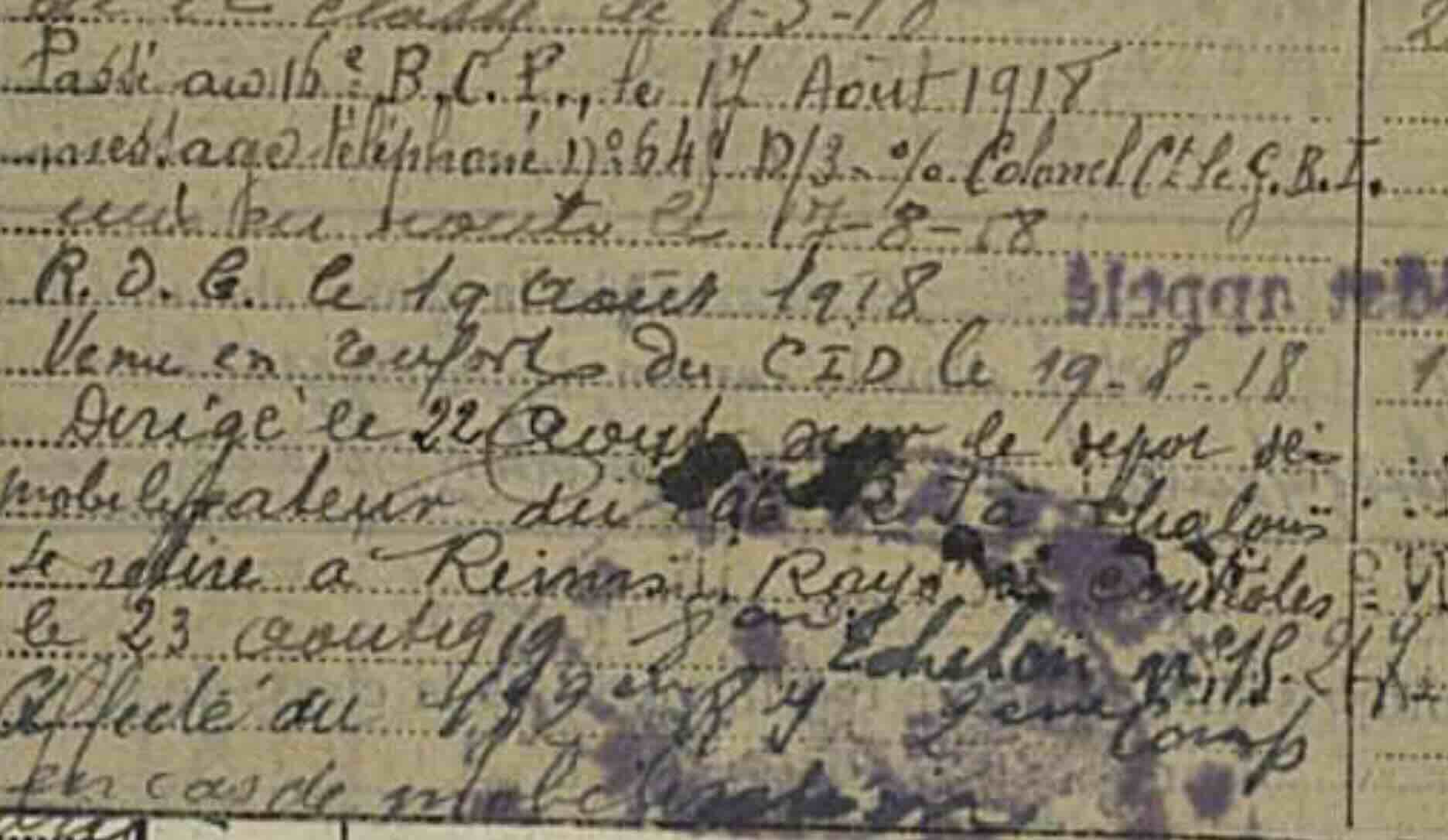

Je lis plutôt
Aux armées le 17, et on le dit rayé des cadres le 19...
puis à la même date, en renfort au centre d'instruction divisionnaire.
Et finalement le 22, dirigé sur le dépôt démobilisateur
et rayé des contrôles le 23 (août 1919- merci Yves).

michelstl a écrit : ven. févr. 20, 2026 9:04 pm rayé des contrôles le 23.
Rayé des contrôles c'est le 23 août 1919.
Dans le détails des services il est en "Campagne contre l'Allemagne du 4 septembre 1917 au 28 août 1919".
