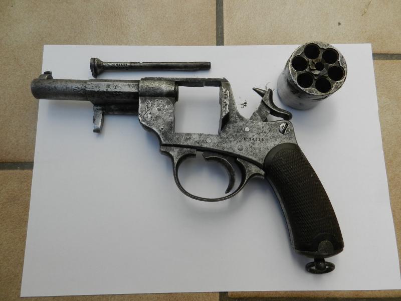

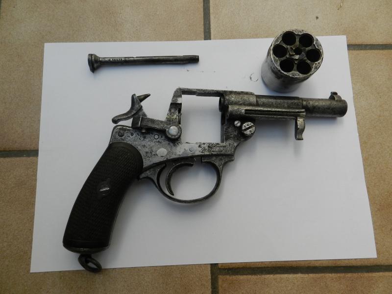

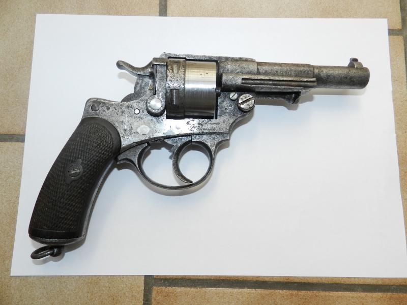

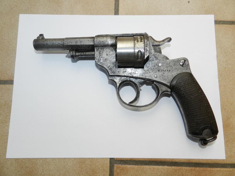

Message par barracuda16 » ven. août 21, 2015 5:50 pm
Voilà la bête après démontage, changement de la gâchette (cran d'armé manquant ou usé), remise en état et nettoyage de la mécanique, nettoyage de l'extérieur par électrolyse... Divers réglages et tir d'essai de 6 cartouches en stand de tir... Cartouches rechargées à partir de douilles de 44, recoupées à 18mm, mise en place d'amorces, chargement avec 0.22gr de poudre A1 (poudre douce) et non pas avec de la poudre noire par peur d'encrassement systématique, qui nécessite un nettoyage fastidieux après chaque tir... Ogives en plomb, respectant les cotes des ogives d'origine...
Quel plaisir de faire revivre cette arme qui a appartenu à mon APG en 1889, lors de son engagement dans l'artillerie coloniale et qui a voyagé deux fois au Tonkin, deux ans en Chine lors du corps expéditionnaire et deux ans au Sénégal en 1905/1906...
Cette arme est restée sur une table de nuit durant 70 ans , bloquée, oxydée et inutilisable... Ma passion et mon acharnement sont venus à bout de ces difficultés, qui avaient découragé mon grand-père et mon père, avant moi de le restaurer...
Fier de moi et heureux de posséder ce souvenir familial, qui de temps à autre prendra la direction du stand de tir afin de tirer quelques cartouches sur des gongs métalliques à 10 mètres maximum, car au delà la précision est aléatoire...ImageImageImageImage
barracuda16
Messages : 105
Inscription : jeu. mai 21, 2015 2:00 am
Re: Revolver 1873 et Ruby 7.65mm...
Message par barracuda16 » ven. août 21, 2015 5:52 pm
Il me reste à le polir, afin de lui donner une teinte plus claire...
