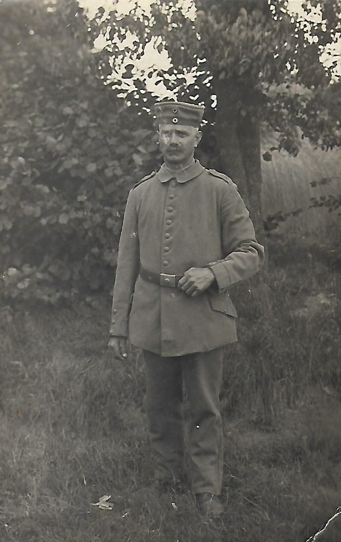

Je vous soumets cette carte photo d'un fantassin allemand qui me semble relativement " banal ",
Par-contre la carte est écrite au dos et peut nous réveiller des détails,
