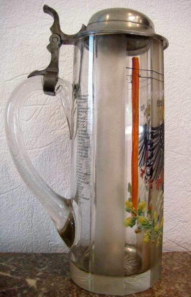

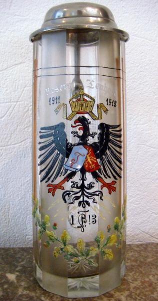

Je cherche à identifier le régiment indiqué sur cette chope de réserviste en verre...2 poteaux de chaque côté...télégraphiste, transmission ?
Merci de votre aide.

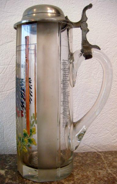

Il n'y a absolument rien d'autres comme inscriptions...le nom du réserviste, ses 2 dates et la liste des noms sur 2 colonnes sans indication de grade.

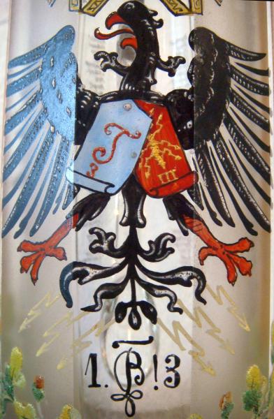

c'est le 3em bataillons de télégraphistes mais je ne vois pas la compagnie de transmission
il a été créer en 1899 EN GARNISON à Koblenz---Darmstadt et fait partie du VIII corps d'armée

3ème bataillon de télégraphistes d'accord mais le chiffre 1 correspond à quoi alors ?

Le "1" suivi d'un point signifie, premier ou première. Dans votre cas 1ère compagnie du Telegraph Bataillon 3.
Il y avait trois compagnies dans un Telegraph Bataillon.
Effectif du bataillon: 15 officiers, 2 médecins, 2 employés, 50 sous-officiers et 402 hommes.
