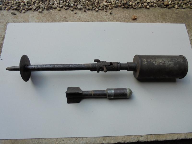

Suite à l'acquisition d'un Signalwerfer, je poste ce sujet sur le forum le concernant.
Je vais en effet entreprendre de le démonter pour le restaurer au mieux. Je pense qu'il peut être beaucoup plus présentable qu'il ne l'est pour l'instant.
J'espère que des membres viendront me donner leurs avis et conseils ou tout autre information le concernant.
Un shéma de fabrication serait déjà la bienvenue ! :lol:
Hervé

Message par Sentinelledelorraine » lun. août 01, 2016 11:13 pm
Et bien Alain déjà un grand merci pour ce lien. Le plan en coupe est très instructif. Moins de risque à faire ce qu'il ne faut pas. A voir comment va
réagir le sujet.
Hervé

Après démontage, sans aucune casse avec l'aide de l'acétylène

Message par Sentinelledelorraine » jeu. août 04, 2016 12:57 am
Au vu du démontage, j'ai choisi de traiter les pièces à l'acide alcalin.
A voir en sortie de bain si juste un polissage suffira, ou si il faudra pousser plus loin

Message par Sentinelledelorraine » ven. août 05, 2016 11:46 pm
Voilà le bac après effets de l'acide
Les pièces une fois nettoyées et juste polies afin de le garder le plus original possible
Et une fois remonté

Message par juliendu44 » sam. août 06, 2016 12:25 am
joli, c'est plus propre et ce n'est pas dénaturer ;)

Ma chimie en étant restée aux acides ET aux alcalins, quel est la formule (le nom ?) de cet acide alcalin ?

Message par Sentinelledelorraine » sam. août 06, 2016 9:05 pm
J'ai cherché le meilleur compromis pour le restaurer. Refaire un bronzage lui aurait donné un aspect noir mais pas comme à l'origine.
Il ne me manque qu'une petite lame de ressort pour le levier de verrouillage.
En ce qui concerne le produit utilisé, il s'agit d'un nettoyant alcalin utilisé et vendu chez Renault pour le nettoyage des pièces metal et alu, mais fortement dilué. Utilisé pure, il se comporte comme un acide et nettoie les pièces comme sur les photos. Je n'en possède pas la formule exacte hélas.
Hervé
