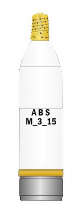

Message par TURPINITE » sam. août 29, 2009 3:17 pm
Bonjour Nicolas,
oui il diffère quelque peu.
Même disposition que l'obus à charge arrière et même dimension de la police.
par contre, un "M" vient se placer juste avant le mois et l'année de chargement.
Choisir un blanc mat.
Florian

Bonsoir Nicolas,
oui ils sont placés volontairement là.
Florian

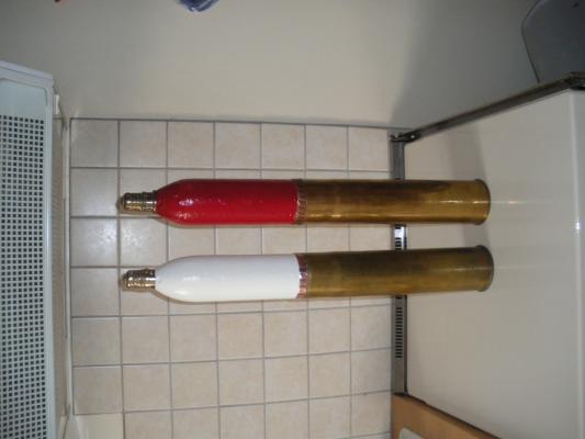

re bonsoir
si j ai bien compris florian
h=12mm
intervalle entre caractere=5mm
il n y a pas de point entre les initiales de l atelier de chargement???
quel est la longueur des tirets (5mm)???
je vous joint la photo de mes deux obus il reste les marquage a faire ,je vais essayer de faire les pochoires le week end prochaind
nicolas
TURPINITE
Messages : 4301
Re: Fusée double effet 22/31 Mod 1897 / 1916
Message par TURPINITE » dim. août 30, 2009 1:27 pm
Bonjour Nicolas,
les tirets sont de même largeur que la lettre M.
Pour ce qui est des points pour les initiales, voici ce que l'on trouve sur les munitions :
ARS
A.RS
A.R.S.
Donc, à choisir entre ces trois solutions, bien que je n'ai pas trouvé de réglementation concernant ces tirets ou points.
la seule chose, c'est la couleur de la police selon le type d'obus.
Chaque usine avait ses propres pochoirs, et l'on peut s'aperçevoir que bien des polices existent, ainsi que leur taille.
Ce que j'ai mis en ligne, c'est les plus courantes.
Florian
S'ensevelir sous les ruines du fort, plutôt que de se rendre !
La munition, n'a ni amis, ni ennemis, elle ne connait que des victimes !
Si j'avance, suivez moi! Si je recule, tuez moi! si je meurs, vengez moi !

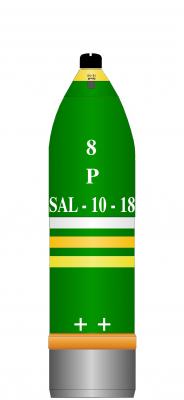

TURPINITE
Messages : 4301
Message par TURPINITE » lun. août 31, 2009 3:34 pm

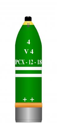

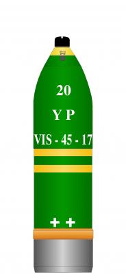

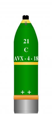

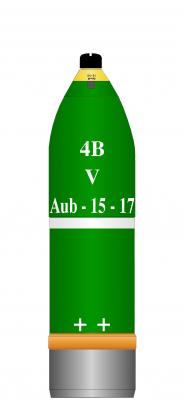

Bonjour Yves,
voilà, donc je vous ai déssiné les cinq types d'obus toxiques :
A vous de choisir, d'après un corps d'obus explosif Mle 1900 :
TOXIQUE PERSISTANT A EFFET IMMEDIAT
Obus chargé en Camite
Bande jaune-orange
TOXIQUE PERSISTANT A EFFET RETARDE
Obus chargé en Ypérite
Bande jaune-orange
TOXIQUE FUGACE
Obus chargé en Vitrite
Bande blanche
TOXIQUE FUGACE GAZEUX
obus chargé en Vivienite
Bande blanche
TOXIQUE FUGACE NEBULEUX
Obus chargé en Papite
Bande blanche
bande jaune-orange
bande jaune
Voici pour les marquages :
BANDE LARGEUR / 1CM
LETTRE ET CHIFFRE / 15MM
ESPACEMENT / 5MM
ATELIER DE CHARGEMENT / NMR DU LOT / ANNEE DE CHARGEMENT
5MM AU DESSUS DU RENFLEMENT
INITIALE DU TOXIQUE
2CM AU DESSUS DU MARQUAGE PRECEDENT
NMR DU TOXIQUE
2 CM AU DESSUS DU MARQUAGE PRECEDENT
CROIX DE LOTISSEMENT
1 CM
ESPACEMENT 5 MM
Florian

Martin
Messages : 254
Inscription : mer. août 10, 2005 2:00 am
Message par Martin » mar. sept. 01, 2009 12:56 am
Bonsoir Florian,
Je te remercie infiniment pour ces précieux renseignements.
Il me semblait avoir vu ( impossible de me rappeler où !) que les premiers obus à gaz ( Allemands ?) étaient constitués d'un corps d'obus à balles, avec un récipient en verre à l'intérieur. Certainement du au fait que ces gazs étaient fortement corrosif; est ce que je me trompe ?
Merci encore.
