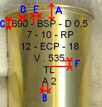

Voilà un soucis de moins pour le culot, mais pour les marquages, il me manque quelques informations:
Tu m'as donné le "C" et le "E" mais j'ai besoin du reste, ainsi que l'épaisseur des caractéres. Connaitrais tu le style typographique de ces écritures?
Dans mon cas, ces côtes sont elles appliquables aux marquage sur l'obus? Et est ce le cas pour tout les types de 75 à balle?
Merci de ton aide et pour tes connaissances pointues en la matière!!!

Re: Fusée double effet 22/31 Mod 1897 / 1916
Bonsoir Matthieu,
Pour le A : minimum 20mm
Pour le B : ne te casse pas la tête, la largeur se fera avec la longueur choisie.
Pour le D : 2mm
pour le F : 5mm
Il existe énormément de variantes de lettres et chiffres, dû à l'utilisation de pochoirs différents.
Voici les plus classiques :
pour la douille :
Hauteur de lettres et chiffres : 12mm
Soit :
ou :
Pour l'obus :
Hauteur de lettres et chiffres : 12 ou 15mm
Soit :
ou :
et :
La 1ère et la 3ème étant les plus fréquentes, la 3ème ayant un meilleur rendu.
Voilà, reste à confectionner le pochoir, ou de trouver les polices en pochoir qui correspondent approximativement.
Florian
Pour le D : 2mm
pour le F : 5mm
pour la douille :
Soit :
ou :
Pour l'obus :
Soit :
ou :
et :
Florian
Bonjour Matthieu,
Manque d'attention ou quoi ?
Je t'ai donné deux polices pour la douille et trois pour l'obus, à toi de choisir celles que tu veux. (Il n'ya aucun lien entre la douille et l'obus).
Ainsi que les tailles des lettres.
Pour ce qui est des espaces, c'est 5mm, dans la mesure où il n'y a pas de points ou tirets.
En hauteur et en largeur.
Florian
Florian
