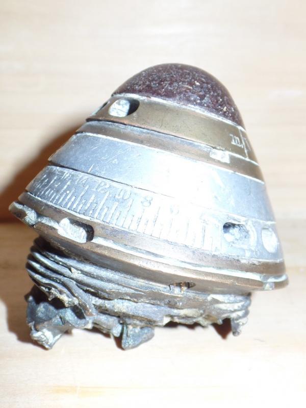

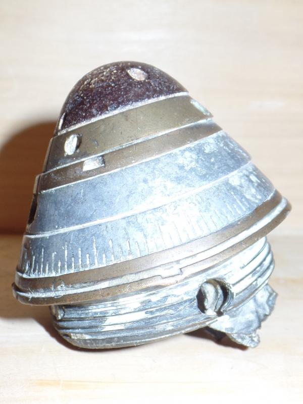

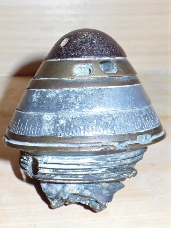

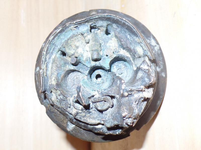

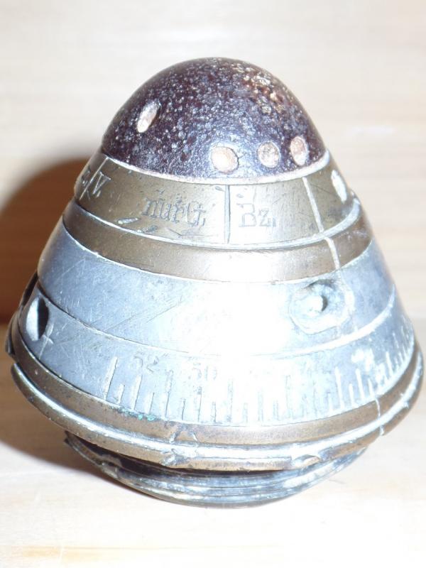

Un lointain cousin par alliance (mais proche du coeur!) aujourd'hui nonagénaire m'a donné quand j'étais ado une fusée d'obus allemand dont les photos figurent ci-dessous (l'objet est inerte, il n'est pas à vendre) et qu'il avait lui-même trouvée en promenade quand il était plus jeune :
N'ayant aucune connaissance précise en la matière, je me tourne donc vers les spécialistes de l'artillerie!:
Quel est ce modèle? sur quel type d'obus était-il monté?
Vu son état de conservation, je me pose la question de savoir s'il s'agit d'une fusée d'un obus tiré en 1918 ou en 1940 car elle a été trouvée dans le secteur d' Antoing (Belgique) où on eut lieu les batailles de l'Escaut d'octobre 1918 et de mai 1940.
Merci déjà pour votre aide!
Damien

c'est une fusée allemande de type H.Z.05 qui armait durant la première guerre l'obus universel de 10,5cm FeldHaubitze Geschoß 05
Cette fusée est à quadruple effets: Percutant ordinaire ou percutant retardé et à temps shrapnel ou à temps brisant.

Un tout grand merci à silent_knight pour l'identification de la fusée.
Maintenant, est-ce qu'une fusée de ce modèle pouvait encore être utilisée en 1940? Des pièces d'artillerie de ce calibre ont en effet aussi été utilisées dans ce coin par les Allemands en mai 1940. Car, ce qui me frappe, c'est son état de conservation: cette fusée a été ramassée dans un champs après la seconde guerre!
Bien à vous.
Damien

le manque d'efficacité de l'obus universel et la grande complexité de fabrication de la fusée H.Z.05 ont fait que l'utilisation de ce projectile à très vite été abandonné durant la première guerre.
Ce serait donc très surprenant qu'il ait été utilisé durant la seconde
Pascal
