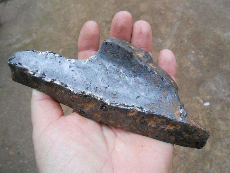

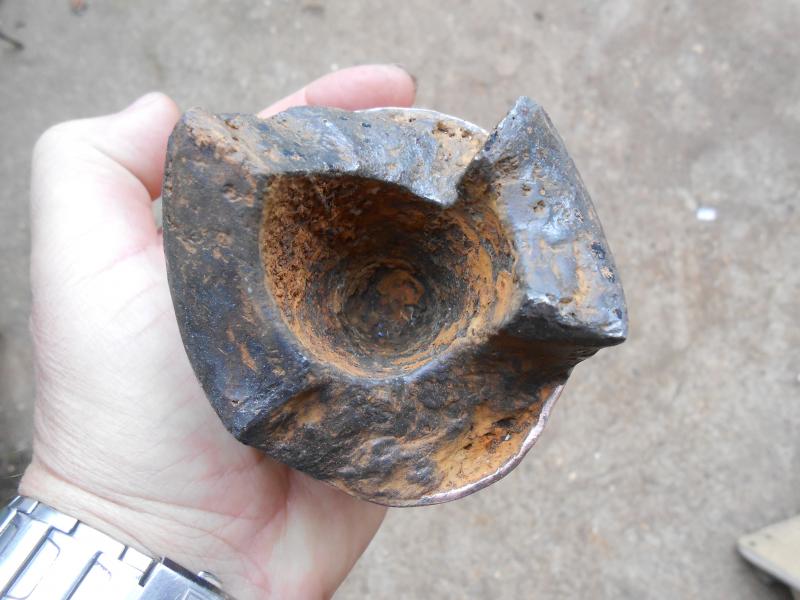

Quelle épaisseur relevez-vous ? une photo de la face intérieure m'intéresserait.

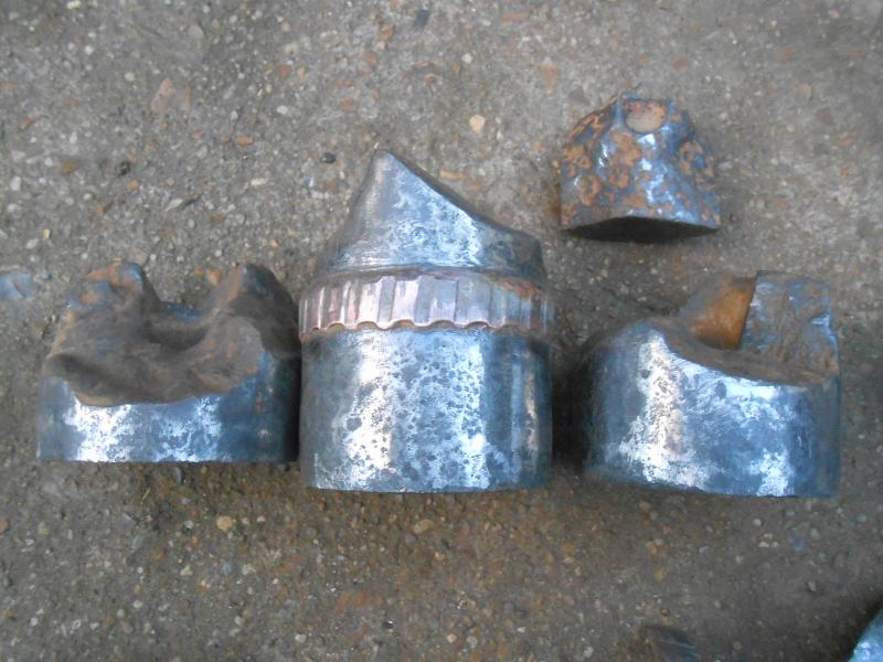

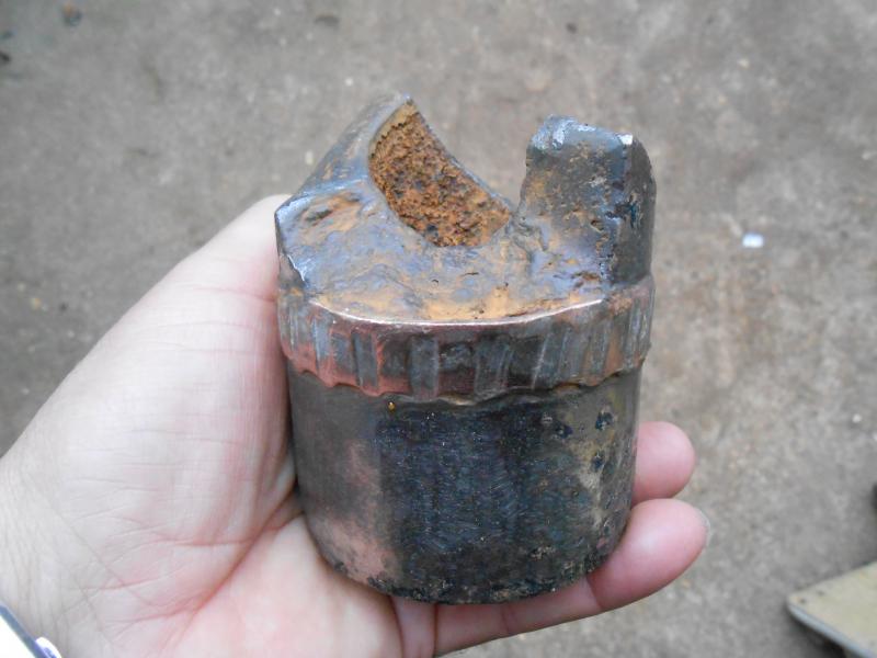

Voici d'autres photos. L'éclat mesure 16 mm, il y en a un autre d'un autre calibre qui mesure 20 mm (photos N°2).

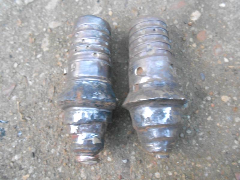

Voici d'autres photos des autres morceaux qui ont été trouvé dans e même champ.
Il y a un cratère dans le champ, ce qui laisse penser à l'emplacement d'un ancien fourneau.
Cette théorie tiens t'elle la route et comment retrouver une trace écrite, demande ou autres, concernant ces nombreux fourneaux présent dans ma région.

Bonsoir Sylvain,
Merci pour ces photos, montrant des profils peu courants sur le champ de bataille. Ces obus de 75 FO sont utilisés fin 14, début 15 en petite quantité, leur fabrication est même momentanément reprise, mais je n'ai pas encore rencontré leur trace sur le terrain... Maintenant je sais mieux ce qu'il faut regarder !
La fusée montée sur la tête de gaine (normalement d'un diamètre de 47,5 mm) doit être une 24/31 mle 16.
Pour les fourneaux et au vu des ceintures (ces obus ont été tirés), peut-être s'agit-il de l'assainissement d'un ancien terrain d'exercice de l'entre-deux guerres ?
